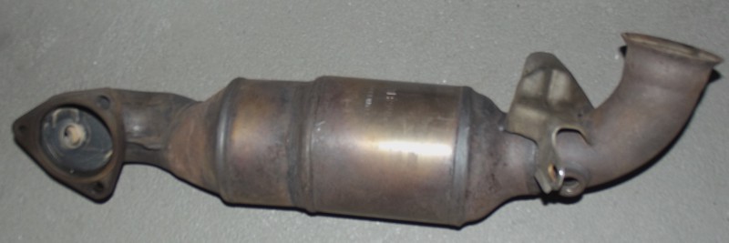

Die originale (Version vom N14) sieht so aus:
Wenn man es sich selbst macht, kann es so aussehen:
www.mustang6.de
