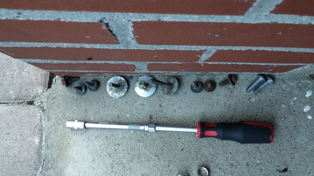

Übrigens, die ganze Stoßstange wird hier von gehalten, falls es jemanden interessiert.
