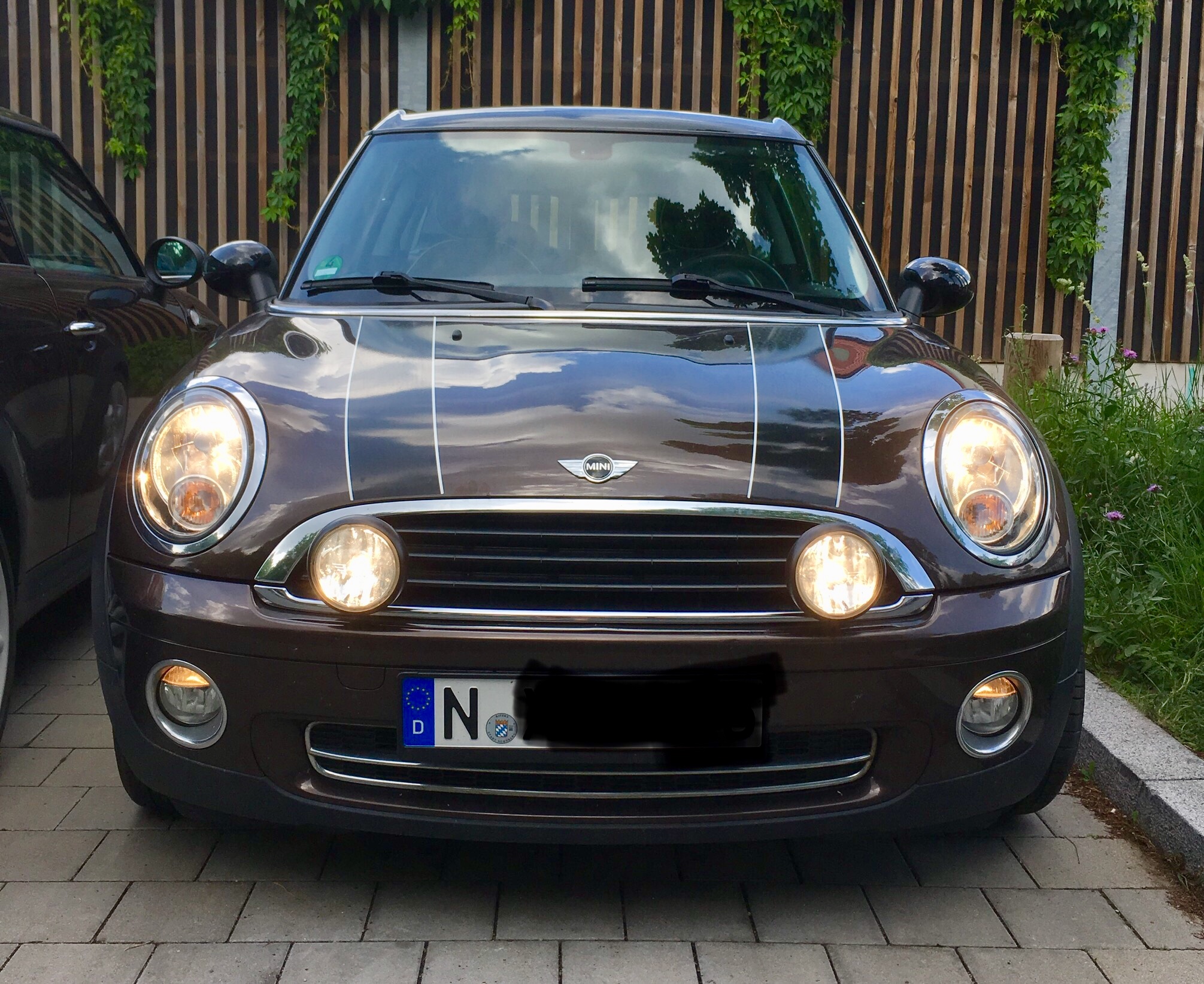

PS habe zu den Haubenstreifen, Scheinwerfern noch die Sonnenschutzfolien eingebaut
