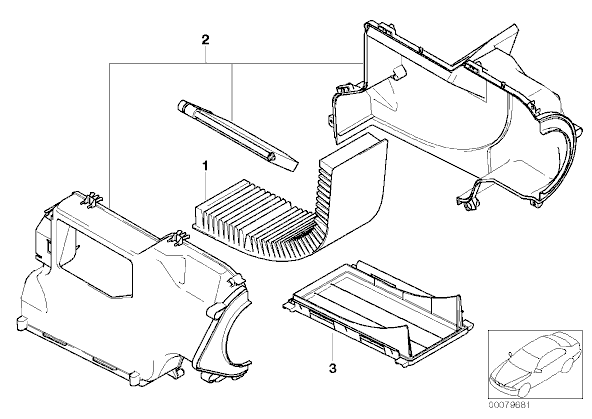

Hi cremi Zwinkern ,
ich war gerade in der Tiefgarage, um den Polenfilter(oder waren es doch TschechenLol ) bei meinem Mini zu tauschen und was muß ich mit entsetzen feststellen :frage:
Die Verkleidung von der du gesprochen hast, ist bei meinem garnicht mehr vorhanden. Da mein Mini bis jetzt jede Inspektion in der Niederlassung gesehen hat, gehe ich davon aus, daß der Monteur zu faul war, daß Ding wieder anzuschrauben. Die Rechnung habe ich noch. Da werde ich am Montag erstmal hindüsen und Bescheid blasen Böse! .
Es lebe die Vertragswerkstatt. Party 02
Gruß
Brad
Ps.: Hat einer von euch ein Bild von der Verkleidung, damit ich weiß wie die aussieht?

#9
eek! Dann dürfte aber Deine Lüftung nur unzureichend arbeiten, wenn der Deckel ganz fehlt.
arrived
#10
Hi fresh Zwinkern ,
ich meine nicht die Verkleidung mit der Nr. 3. Die ist bei mir vorhanden.Aber vor dieser muß noch eine andere Verkleidung sitzen, die mit 4 Schrauben befestigt ist Head Scratch . Jedenfalls steht es so im Reparaturhandbuch Püh! .
