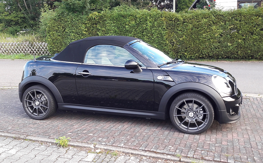

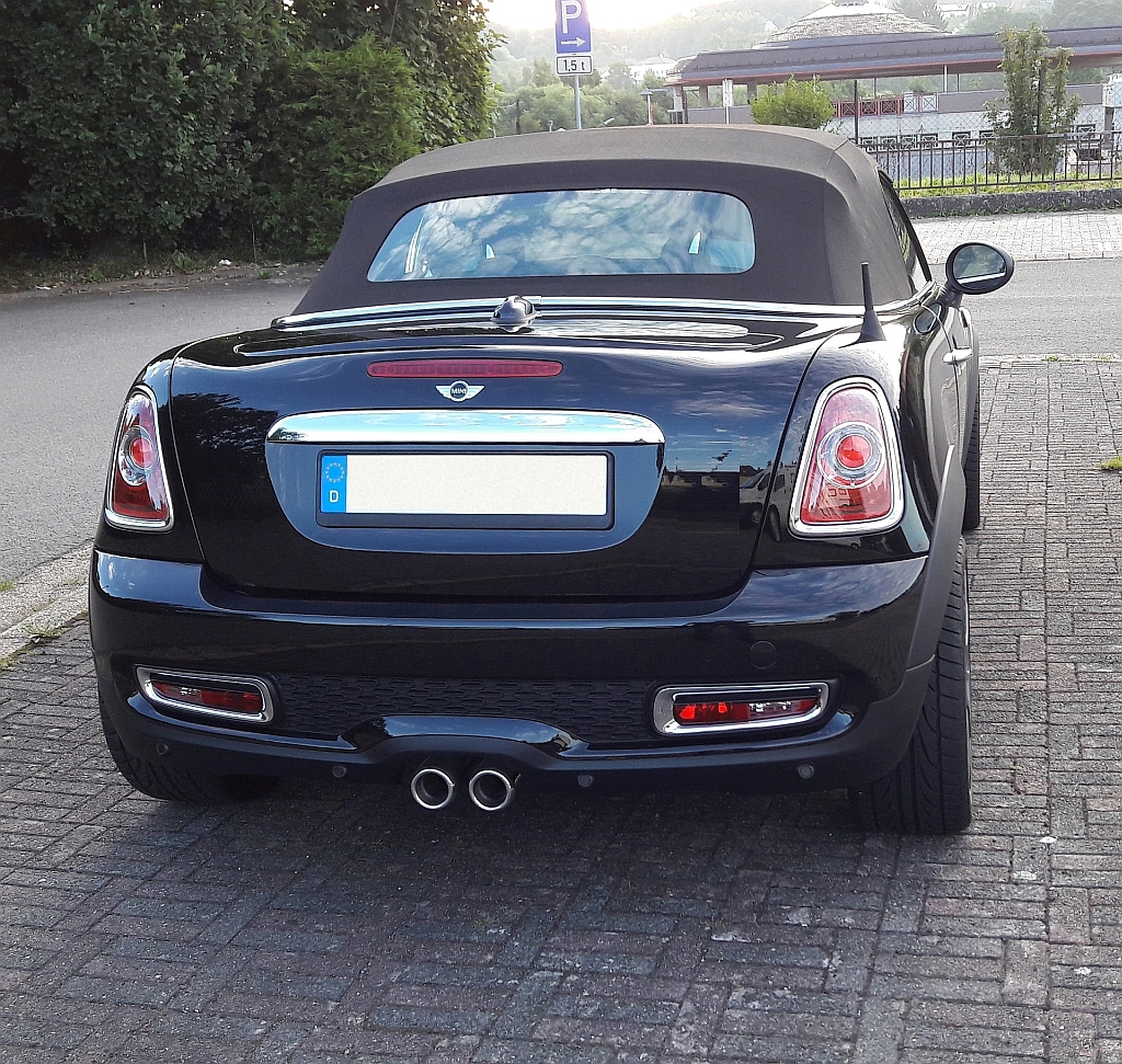

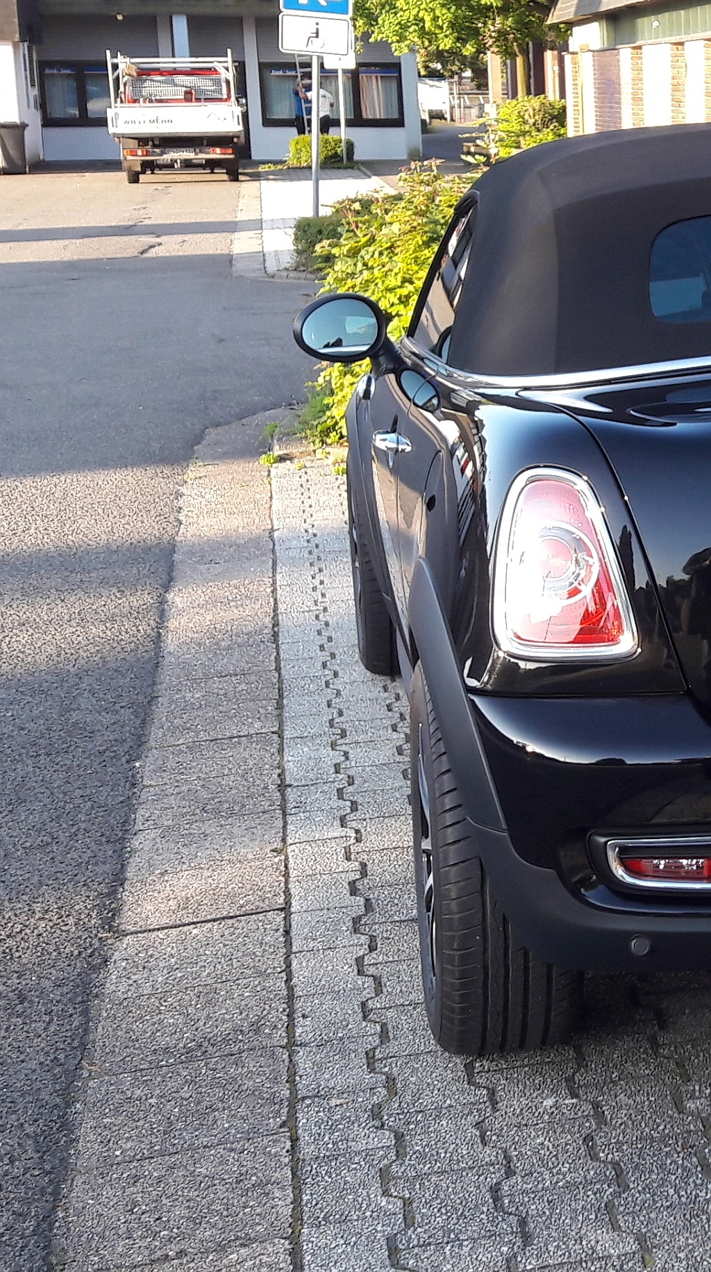

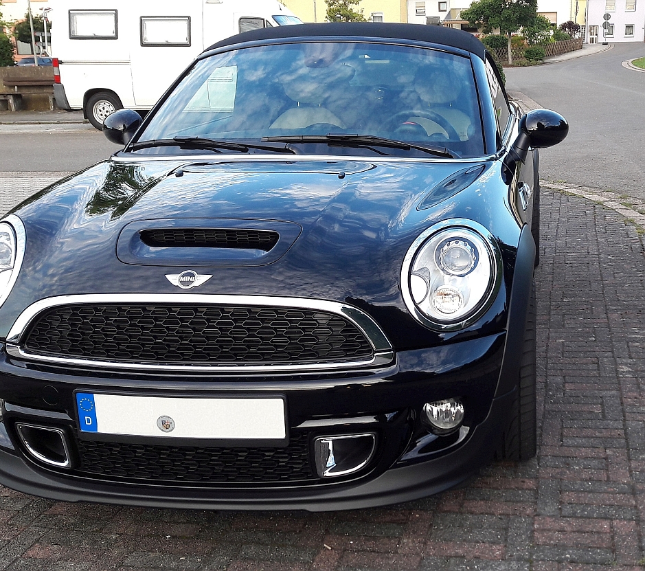

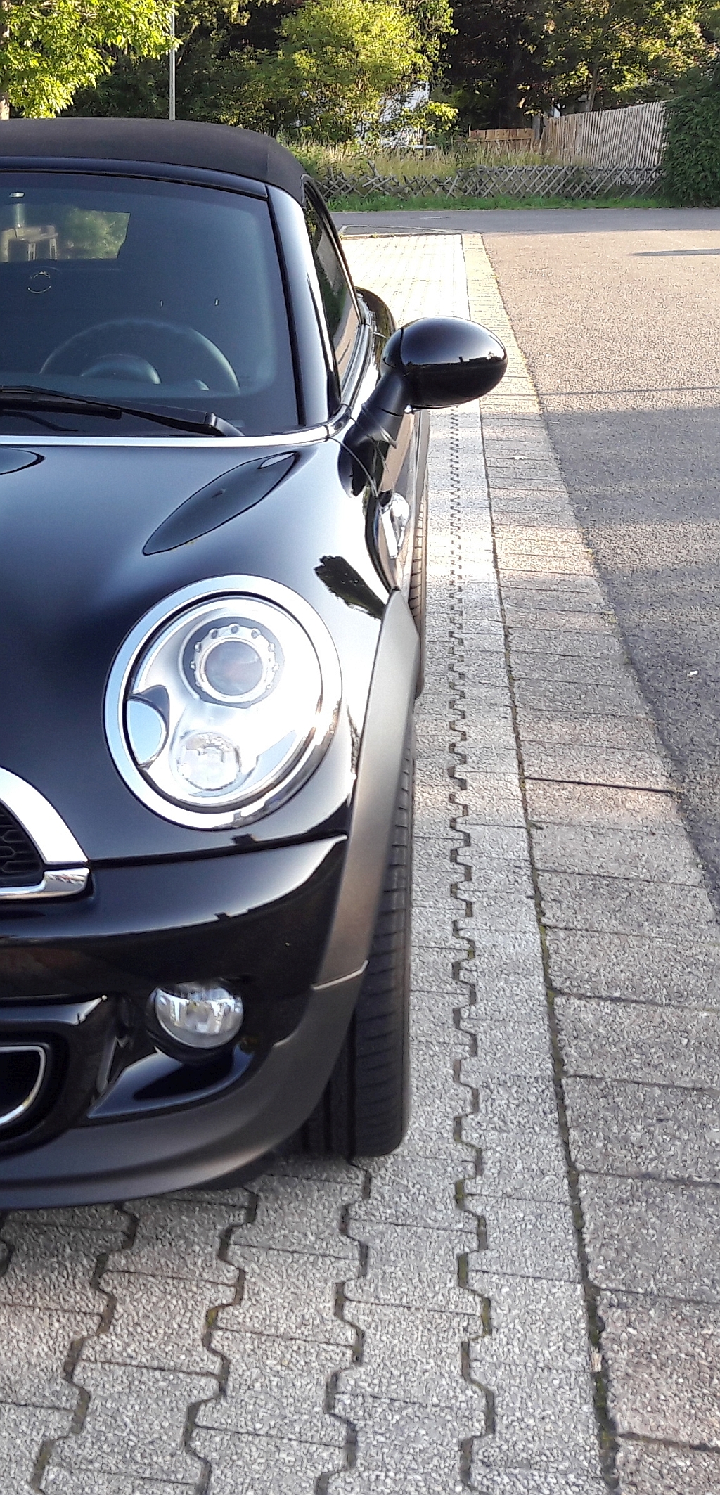

Autec Wizard 7,5x17 ET 38 mit 225/35/17
Mit DIESEM Reifen nur Eintragung über Einzelabnahme auf dem MCS, weil die Reifengröße nur für die kleinen Motorisierungen zugelassen sind... Rein technisch (Radlastindex) geht es aber.
Mit 205/45, 215/40 oder 215/45 haben die Wizards ein ganz normales Teilegutachen - also von jeder Prüforganisation eintragbar
Gleich meinerseits der Hinweis, dass die EU-Radabdeckung weder vorne noch hinten gewährleistet ist... also gleich einen Prüfer suchen, der wohlwollend prüft und auch mal ein Auge zudrückt... sonst müssen Ecken oder ganze Radläufe aus Plastik drangeklebt werden, welche dann auch mit in die Zulassung kommen (eigene Erfahrung)
Da Du die 16er haben willst, in 7x16 (ich glaube die haben auch ET38), kommst Du noch etwa 6mm weiter nach innen... wird dann wohl besser, als bei den 7,5J-Felgen.
(letzten 2 Bilder sind 6,5x16 ET 38 mit 205ern)
