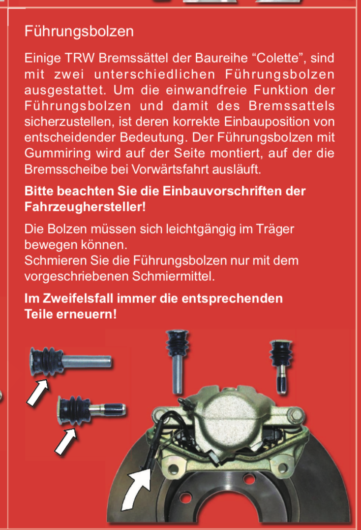

Hallo,
leider habe ich beim Bremse zerlegen die Bremszangenhalter vertauscht. Kann mir jemand sagen, welcher Führungsbolzen oben sein muss. Der eine Bolzen ist glatt und der andere mit Nut.

Auch wenn es schon hinfällig ist ...
Sollte aber die Frage beantworten.
