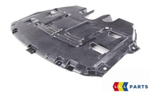

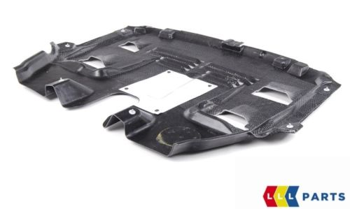

Guten abend an allen. Ich bin mal hier richtig. Mit geht es um das nachrüsten eine GP2 motorraumabschirmung  (Teil nummer 51 75 7330566) auf mein 2009 R56 JCW. Ich habe bei meine KEINE Abschirmung unter das motor. Huh  keine Ahnung ob es so ab werk kommt, oder einfach vergessen wurde.
Hier ein Link: https://www.ebay.de/itm/Mini-Neu-Origina...SwRaRZukUz
Hier ein paar bilder:
Es steht in der Beschreibung:
- MINI COOPER R56 (2009-2015)
- TEIL PASST NUR LCI MODELLE.
- TEIL PASST NUR JCW GP 2 MODELLE.
Könnte ihr mir bestätigen, dass es auf mein pre-LCI trotzdem passen wird? Danke im Voraus für eure Antwort,
NOTE: jetzt wo ich diese Topic gefunden habe, und die Bilder der andere komplett zugemacht Motor abschirmung gefunden habe, muss ich gestehen, wäre eine überlegungs wert. Vor allem im Winter, und um den Preis... vielleicht nehme ich es noch dazu.

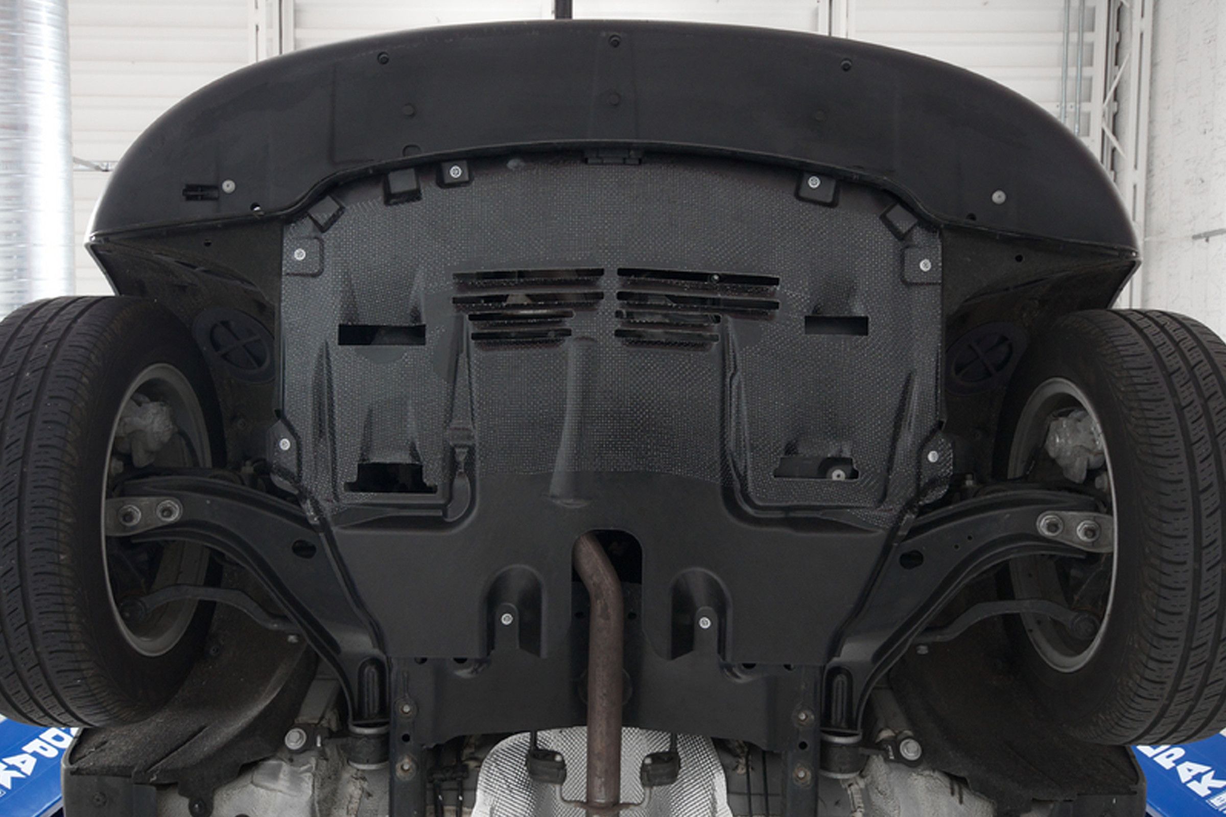

(14.01.2019, 19:08)Da-Tom schrieb:  so,
ich hab mir den Unterfahrschutz mal auf EBAY für 36,00,- gekauft.
Heute  mal unters Auto gelegt und montiert. Ich muss sagen das Teil ist   perfekt und die Aufnahmen für die Schrauben passen super, keine   Nacharbeiten nötig.
Mir gings es ja eigentlich nur darum, dass  nicht der ganze Strassendreck in den Motorraum gelangen kann und das Kabel  und Schläuche geschützt sind beim überfahren von Ästen usw.
Die Schrauben und Halterungen die man noch braucht kosten bei BMW fast das gleiche wie der Unterfahrschutz, Wahnsinn!!!
Bilder vom eingebauten Zustand kann ich erst im Mai nachreichen, da ist der kleine beim TÜV auf der Bühne!! Wink
[Bild: e710ff-1547485101.jpg]         [Bild: d53ed8-1547485201.jpg]
Danke fürs teilen. Mein Gedanke dazu:
+ 35EUR + 15EUR Versand, extrem günstig (300EUR für die GP2 Verkleidung)
+ komplett zu, daher perfekter Projektionschutz von Strasse Dreck
+ offensichtlich plug&play
+/- keine Lärmdämmung wie die original Verkleidung mit den lauten Luft Boxen
+/- keine Wärmedämmung (siehe oben), spricht im Winter würde das Motor schneller abkühlen beim, wenn das auto abgestellt ist
- keine Wärmeschutz rund um den Auspuffausschnitt wie man bei GP2 Verkleidung sieht. Ich würde entweder ein aluminium-Blech drauf kleben oder vernieten, oder diese klebenden Hitze schutz folien dort aufbringen.
? offensichtlich kein OEM Teil, Quid der Haltbarkeit, bis der Feuerbeständigkeit.

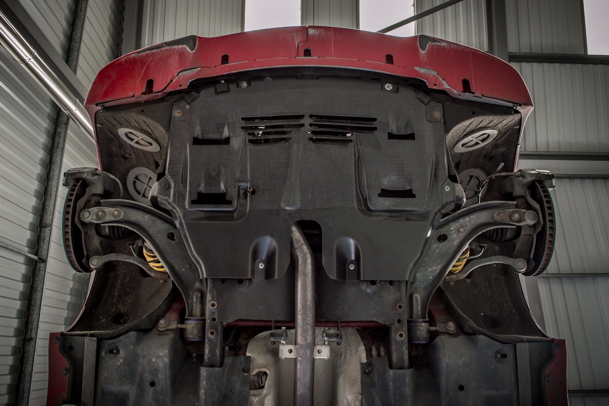

Hi zusammen,
bin am überlegen den Unterboden an meinem JCW N18 zu verkleiden.
Also vorne den Unterfahrschutz vom GP und hinten dann auch den Diffusor.
Ist der Unterfahrschutz: 51757330566 schon inkl. dem Befestigungsmaterial? https://www.hubauer-shop.de/de/product_i...dropdown=1
Wenn nein, was für Schrauben, Klippse und Unterlegschrauben brauche ich noch?
Ich bin aktuell unfähig auf den BMW Händler-Seiten die Nummern zu finden.
Schon einmal im Voraus vielen Dank.
