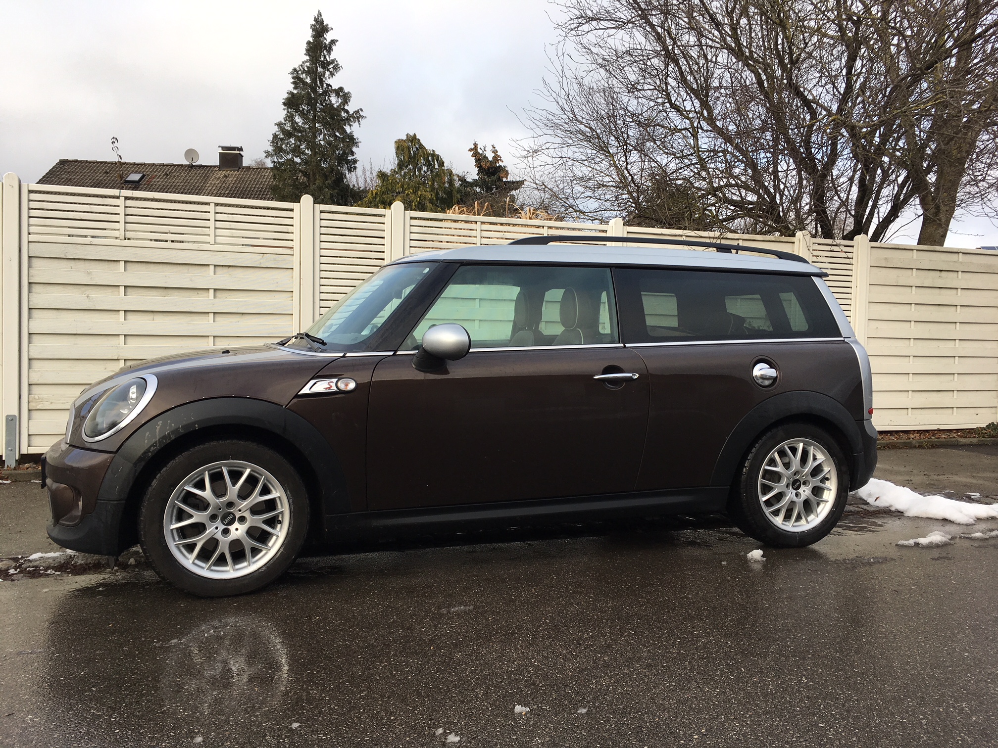

Heute habe ich es endlich geschafft, die R90er montieren zu lassen. Zur Klarstellung: das sind die 16 Zöller, die ich beim Baum bestellt hatte, und die laut BMW Datenbank angeblich nicht auf den Cooper S oder SD passen würden. Von den 17 Zöllern mit aufgedrehtem Nabenloch lasse ich die Finger.
Gefällt mir so um Welten besser als mit den Bridge Spokes Smile
[Bild: attachment.php?attachmentid=109941&d=1545077742]
Du magst zwar recht haben, aber mir gefällt meine Meinung trotzdem besser Sonne
#47
Sehen klasse auf deinem Clubbi aus Top Und gut zu wissen, dass die R90 in 16“ entgegen den Aussagen von MINI doch über die R50-53 JCW Bremse und die baugleiche R55-59 S Bremse passen Mr. Gulf
