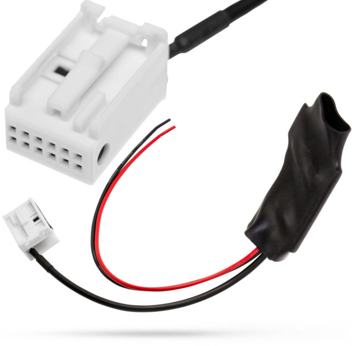

Ich möchte bei meinem Radio Boost Bluetooth nachrüsten.
Besitze ein Mini Cooper Cabrio R52 Bj 10.2004.
Es ist ein Radio Boost CD 53, gebaut in KW 07/2005 mit cd Wechsler verbaut.
Ich kaufte mir einen Bluetooth Aux in Adapter für Radio Boost CD.
Nachdem ich die Anschlüsse auf Aux links(3), Aux rechts (4) und Aux (10) umgesteckt habe, dachte ich Stecker rein Bluetooth anschalten und Musikhören.
Leider funktionierte es nicht nun weis ich nicht mehr weiter und hoffe es kann mir hier einer weiterhelfen.
Folgendes Problem: wenn ich den Stecker auf den Aux Anschluss des Radios stecke, kann ich im Radio den Aux auch abrufen aber nur wenn der Bluetooth Empfänger nicht Aktiv ist.
Sobald ich den Empfänger einschalte, höre ich im Radio das verbinden des Empfängers und das Radio schaltet den Aux aus. Durch Betätigen der Mode Taste versuchte ich auf den Aux umzuschalten hat aber nicht funktioniert, erst wenn ich den Empfänger wieder ausschalte kann ich den Aux wieder ansteuern.
Dann habe ich probiert ob der Bluetooth Empfänger auch funktioniert und probierte es am Steckplatz vom CD Wechsler aus, am CD Wechsler klappte es.
Ich möchte aber die Funktion vom CD Wechsler beibehalten.
Mache ich da etwas falsch, oder muss da beim Radio noch was freigeschalten werden?

Hallo Karl- Heinz,
hast du das Problem lösen können? Ich hab genau den gleichen Stecker gerade am Wochenende verbaut, bekomme das Ding aber nicht zum laufen. Ich kann bei Mode nicht auf Aux umschalten.
LG Sarah
