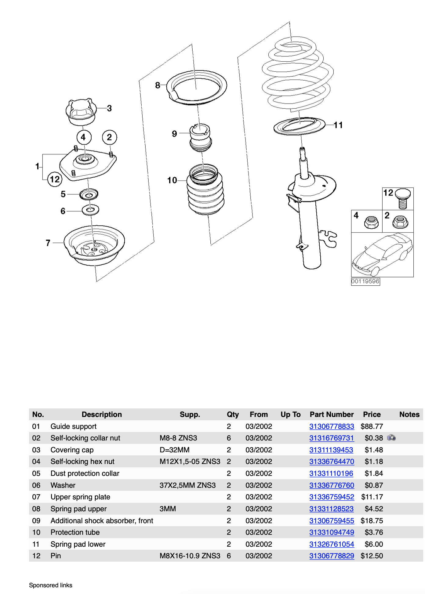

ich bin's mal wieder mit einer Ersatzteilfrage. Nun ist es klar identifiziert, das linke Domlager hat die Grätsche gemacht und knackt kräftig beim Lenken. Habe bei realoem nachgesehen und das Teil, welches ich als Domlager erkenne, müsste mit „1“ bezeichnet sein. Screenshot als Anhang.
EZ ist 04/2007, 108.000km, darunter auch viel Kurzstrecke. Fahrwerk KW V2 seit fast Beginn an verbaut. Brauche ich nur das Domlager oder auch noch Kleinteile dazu? Hat das schon mal jemand von euch Instand gesetzt und kann berichten?

Olli schrieb:Hi folks,
Ich wollte sowie so das Fahrwerk neu einmessen lassen, da das Auto zwischen Last und Schub eine leichte Drehung um die Hochachse vollzieht (so um die fünf Grad, würde ich schätzen - sehr unangenehm bei hohen Geschwindigkeiten) und vielleicht ist das ja auch zumindest teilweise eine Folge des Domlagers.
Gruß Olli
Das wird vermutlich an den Gummilagern der Querlenker liegen.
https://www.leebmann24.de/bmw-ersatzteil...bt=31_0989

#3
Ganz genau, die "Drehung" wird ziemlich sicher an eingerissenen Querlenkerlagern an der VA liegen. Für den R56 gibt es Meyle-HD-QL, die robuster sind. Ich würde mal nachsehen ob es sie auch für den R53 gibt.

#4
Motor im Leerlauf, Lenkrad mehrmals im Stand von Anschlag zu Anschlag gedreht, dass die Servopumpe jault und das Knacken kommt deutlich aus dem linken Domlager.
Die Fahrwerksbuchsen werde ich mir wegen dem Eindrehen dann auch mal anschauen. Wird wohl eine größere Sanierung. Aber ab kommendem Frühjahr soll er ohnehin aus dem Alltagsdienst rausgenommen werden.

#5
Am besten machst du beide Domlager und vor allem beide QL zusammen. Wenn eins nicht mehr ok ist, dann ist die andere Seite meist auch nicht mehr so dolle.

#6
Moin,
so, Termin beim Freundlichen ist am 21. Mai. Letzte Woche war ich bereits mal da und wir haben die Teileliste zusammengestellt. Beide Domlager kommen neu und die Querlenkerbuchsen vorn werden auch getauscht. Dafür gibt es einen kompletten Reparatursatz.
Jetzt geht das ganze aber noch mit einem weiteren Thema einher - Fahrwerksvermessung und -Einstellung. Da ich das KW V2 spazieren fahre, machen die Einstellwerte des Serienfahrwerks wenig Sinn. Ich habe leider keine Unterlagen mehr zu meinen ursprünglichen Einstellungen und will bei KW auch noch mal anrufen. Dachte mir aber, hier bin ich vermutlich besser aufgehoben, daher frage ich euch mal nach euren Einstellwerten. An erster Stelle fällt mir da einer ein, der drei Hallen weiter arbeitet, den frage ich natürlich auch. Stefan? Big Grin
Die freien Gewindelängen liefere ich nach, habe den Zettel gerade nicht hier rumliegen. Dürften VA so 61mm und HA um die 55mm gewesen sein.
Danke für euren Input! Wink
Schönen Gruß
Olli
#7
Die BMW-Werte taugen prima als Anhaltspunkt. Ganz allgemein unterscheiden sich Spur, Sturz, Nachlauf und Spreizung bei Serienautos nur wenig, alle folgen derselben Physik, und ein KW V2 für den Straßenbetrieb benötigt sowieso keine speziellen Werte. Die Vorspur an beiden Achsen würde ich ohnehin übernehmen, und der Sturz ergibt sich halt aus der Tieferlegung. Vorne wirst du damit vielleicht sogar noch im Toleranzbereich der Serienwerte liegen, nur etwas negativer. Hinten gerät man bei den Minis leider fast automatisch jenseits der -2° und der Einstellbereich der Exzenter (die auch m.W. nicht alle R50/53 haben) genügt bei weitem nicht. Immerhin kann man damit beide Seiten halbwegs seitengleich einstellen. Wichtig ist dabei, zu einer guten Vermessung insbesondere eines älteren Wagens gehört auch die Erfassung von Nachlauf und Spreizung. Das ist darum so wichtig, um Schäden erkennen zu können, und deshalb solltest du darauf bestehen.
