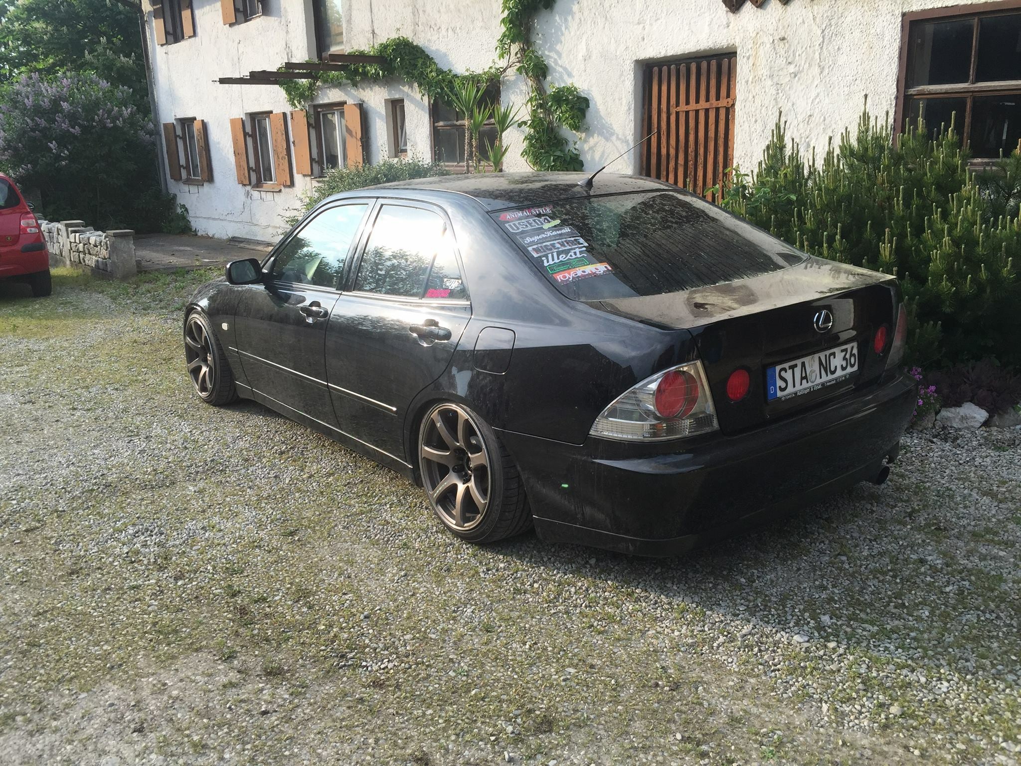

Ich mag deine Gedankengänge Smile
Ich hab die Rial zur Überbrückung gekauft, sobald das Budget aufgefüllt ist, möchte ich Mehrteiler aus Japan die meiner Zielgröße entsprechen. Gemeinsam mit dem Gewindefahrwerk verbaue ich Teile von Silver Project, dass ich auch mehr Sturz fahren kann. Ziel ist eine Optik wie bei meinem Lexus zu haben. Auch da bin ich vermeintlich kleine 17er gefahren.
[Bild: attachment.php?attachmentid=111324&stc=1&d=1552667316]
#54
Gude,
ja wenn du die Lexus optik magst, brauchst du garnicht so breit zu fahren. gewinde ganz unten und seriensturz kommst du 8x17 et35 versenkt und mit et30 flush.
so zumindest meine erfahrung Smile

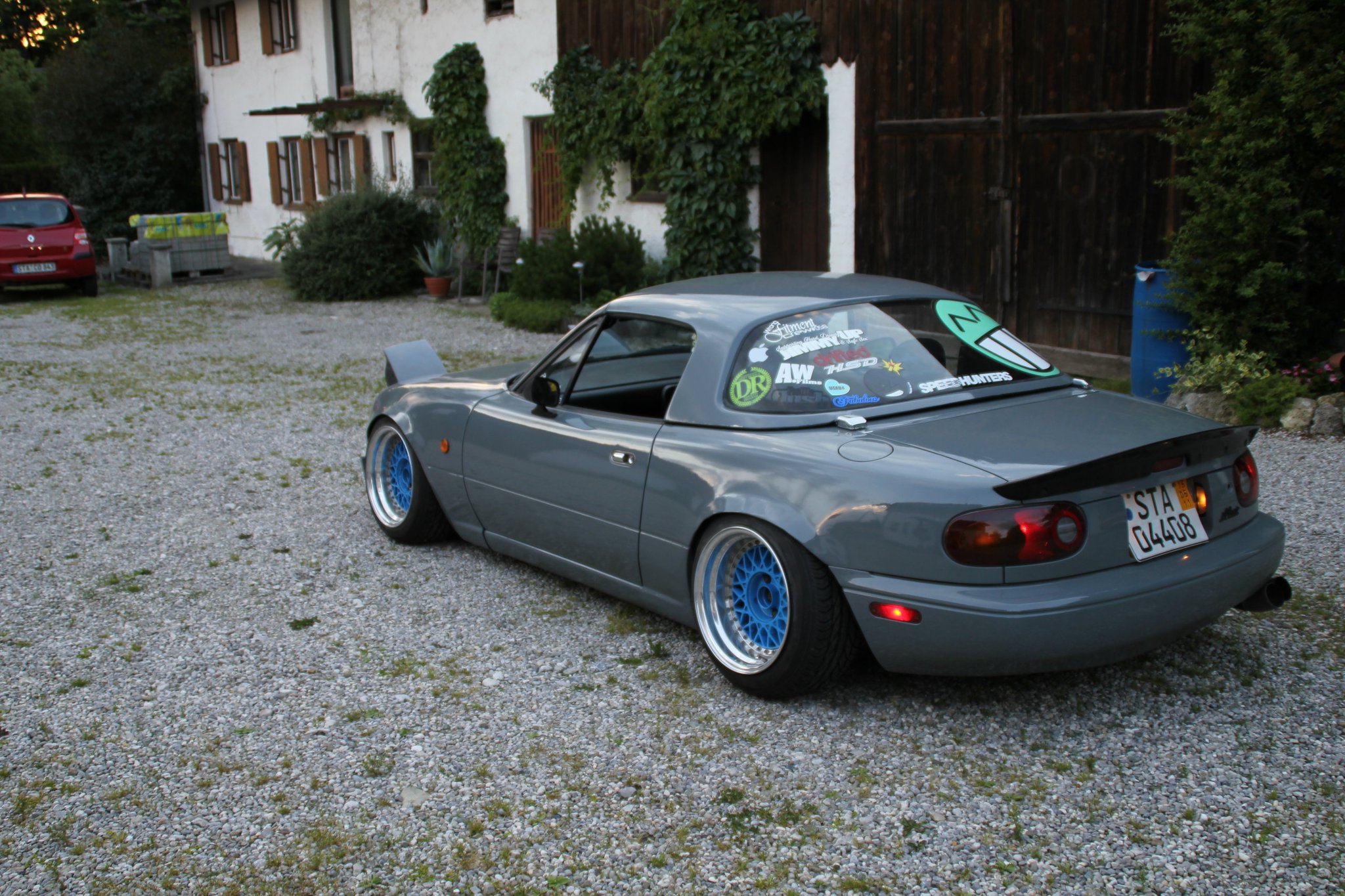

Hinten war’s mir zu schmal 😂 da hatte ich immer mit Distanzen geliebäugelt.
Bei meinem Mazda war’s hinten perfekt und vorne zu schmal
[Bild: attachment.php?attachmentid=111325&stc=1&d=1552667965]
#56
Letzten Endes kannst du ja mit camber arms und spurplatten so lange arbeiten das es passt (:
Aber du Weisst ja, wer spurplatten fährt hat die falschen Felgen gekauft.Big Grin

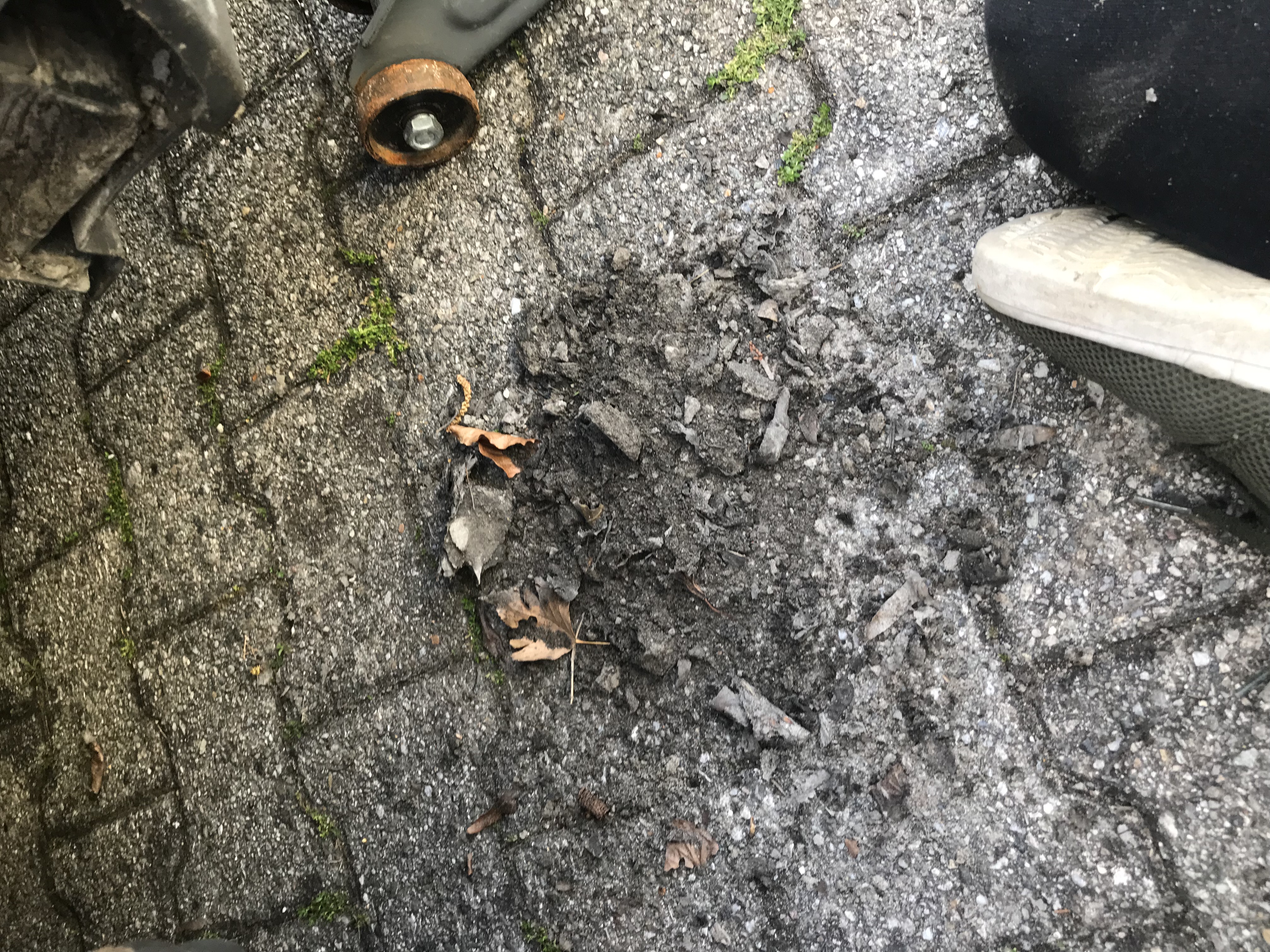

Nachdem letzte Woche dann endlich meine Ersatzteile von Autodoc nach zwei Wochen ankamen (der Laden ist nicht zu empfehlen), hab ich gestern ein paar Wartungsarbeiten gemacht und den linken Nebler getauscht. Was für eine Mist Arbeit!
Der dreck der hinter der Radhausschale im Kotflügel war, werd ich auf der Beifahrerseite auch mal raus machen.

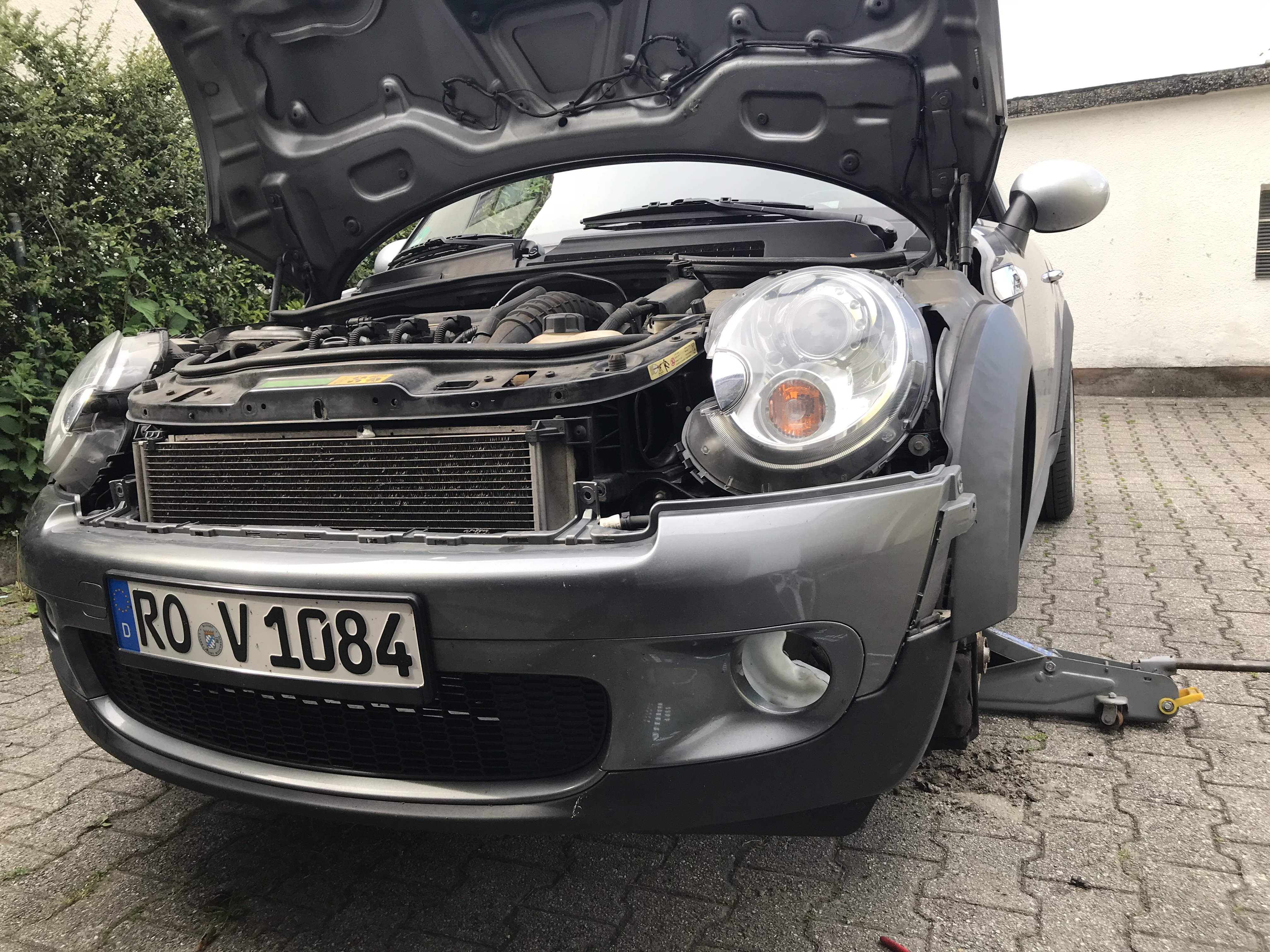

Hier im Forum hab ich gelesen, dass man den Nebler ohne Ausbau der Frontschürze wechseln kann, nur den Scheibwaschbehälter lösen, dann kann man den verschieben und gut ist  Rolleyes
Letzten Endes habe ich dann einen Teil der Schürze gelöst und dann ging es easy, davor fast die Finger gebrochen

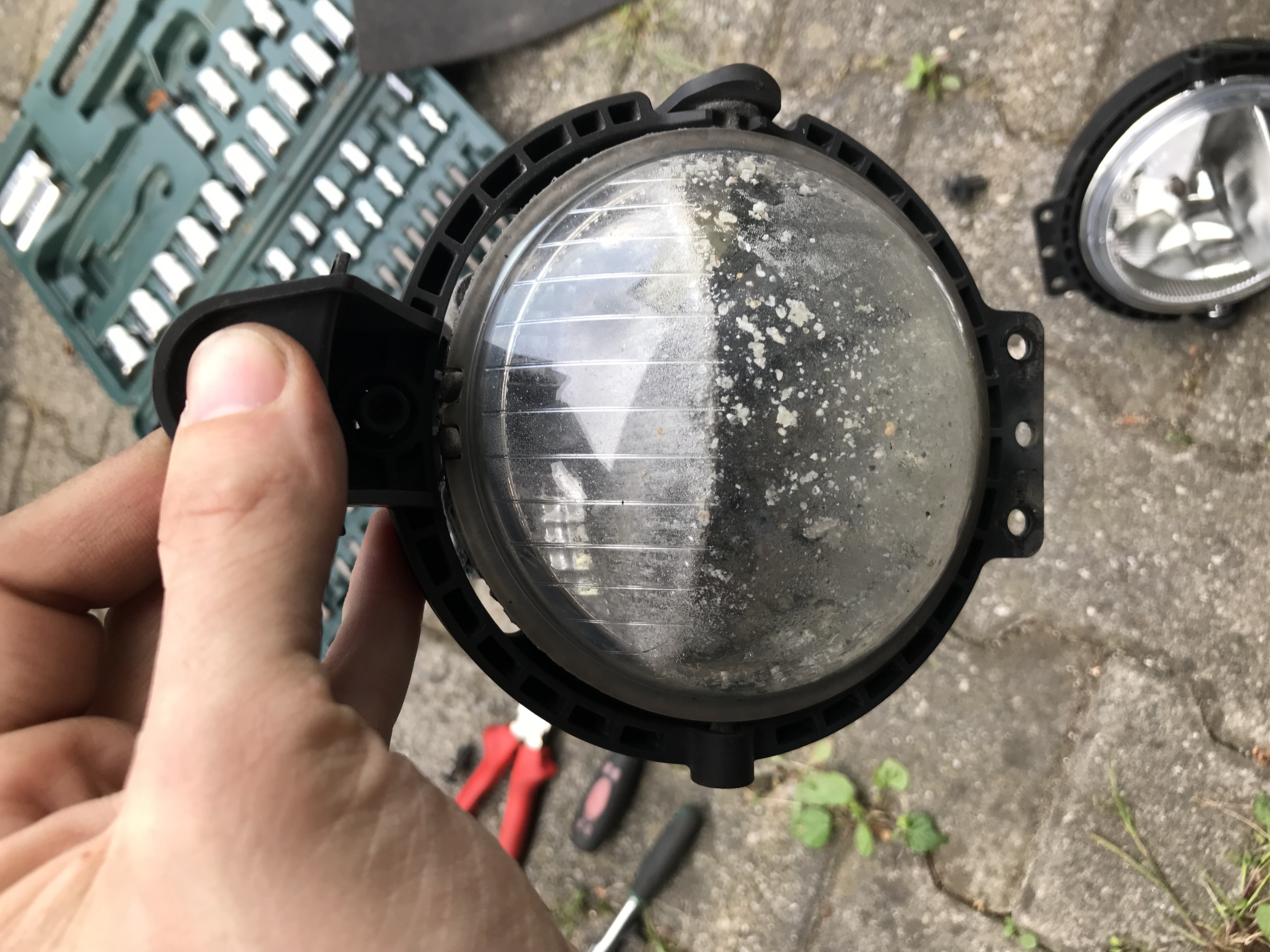

Sah etwas korrodiert aus das gute Stück
