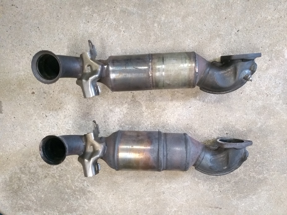

Zitat:... bau Deine Lehre so, dass Deine Downpipe am Ende ca. 3-5mm länger wäre (von den Befestigungslöchern für den Turbo zu den Befestigungswinkeln unten) als eine Original DP. Dann sollte es am Ende passen mit dem Einbau wenn die letzte Schweißnaht komplett geschweißt ist ...
Wie meinst du das genau? Die DP am Ende komplett fertig verschweißt 3-5 mm dann länger? Aus welchen Gründen?
Zitat:Respekt miketheminiTop Bin mal gespannt, was dein Umbau so bringt in Sachen Temperatur, Leistung, Klang.

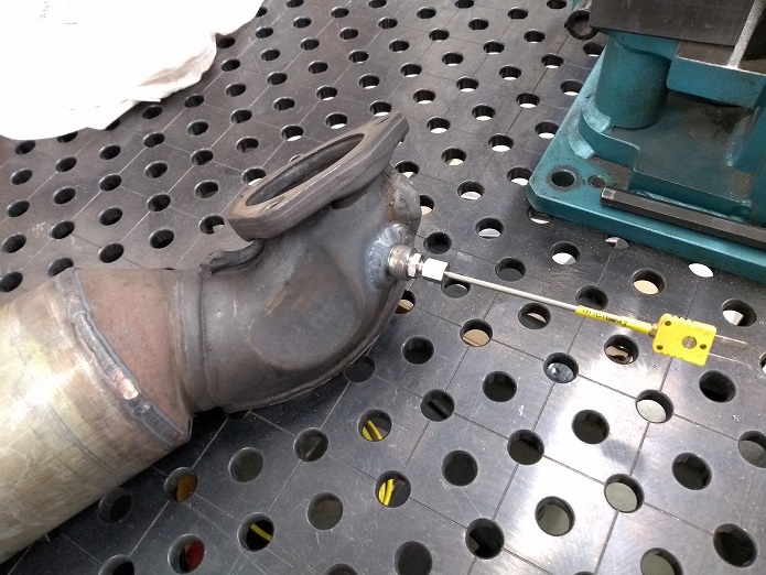

Danke! Die Temperatur ist für mich am wichtigsten. Möchte die so weit wie möglich runter bekommen. Werde nen Temp.-Sensor an derselben Stelle wo die Lamdasonde misst verbauen. Dann kann ich erstens ma die OBD-Abgastemp.-Werte gegenprüfen und habe zweitens dann Werte mit denen ich auch was anfangen kann.

mikethemini schrieb:Wie meinst du das genau? Die DP am Ende komplett fertig verschweißt 3-5 mm dann länger? Aus welchen Gründen?
Die Lehre so bauen, dass die DP 3-5mm länger wäre.
>> Metall, schweißen, heiß, dehnt sich aus, abkühlen, wird kürzer und dann wird es eng beim Einbau. Oder Alternativ die Lehre mit einer heißen OEM-DP bauen.
Die Toleranzen sind bei dieser DP sehr eng, was eher unüblich ist bei Abgasanlagen.
Aber ich denke das leichte Verziehen durch das Schweißen haste ohnehin schon mit einkalkuliert beim bemessen der Lehre Pfeifen

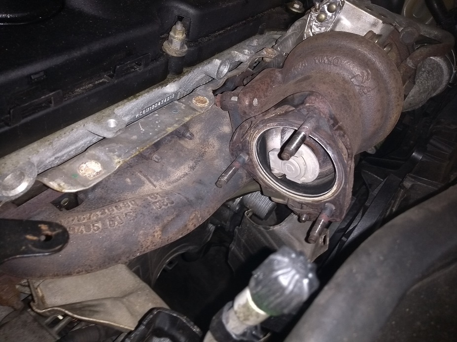

Den Verzug hatte ich in der Tat nich aufm Schirm... Confused Hat gerade so geklappt mit dem Einbau am Samstag. Is schon blöd mit der Montage der DP und den engen Toleranzen. Aber hey - sie ist drin!
Was ein Akt! Hab die Stehbolzen am Turbo einfach nicht los bekommen. Ging aber auch so.

mikethemini schrieb:Was ein Akt! Hab die Stehbolzen am Turbo einfach nicht los bekommen. Ging aber auch so.
Die Stehbolzen am Turbo müssen auch nicht raus. Oft sind aber die verzinkten Kupfermuttern so fest, dass die Stehbolzen aus dem Turbo herausdrehen (wenn es gut läuft) oder ein Stehbolzen bricht und der Rest sitzt im Turbogehäuse ....

Weiß jemand, ob die HDT DP mit HJS vor dem Kat einen größeren Querschnitt als die Serienmäßigen 2,5 Zoll hat?
Ist das Verbauen von kurzen Stehbolzen zu empfehlen?

Zitat:Ist das Verbauen von kurzen Stehbolzen zu empfehlen?
Hatte ich mir auch schon überlegt... wüßte nicht, was dagegen sprechen sollte. Head Scratch

Wenn du die Bolzen ohne abzureißen rausbekommst mach es, ansonsten lass die lieber drinLol
Das "Deluxe Montageset" von HDT kann ich empfehlen, in Verbindung mit einen langen 45er Torx für die hintere Mutter sehr leicht zu montieren.
