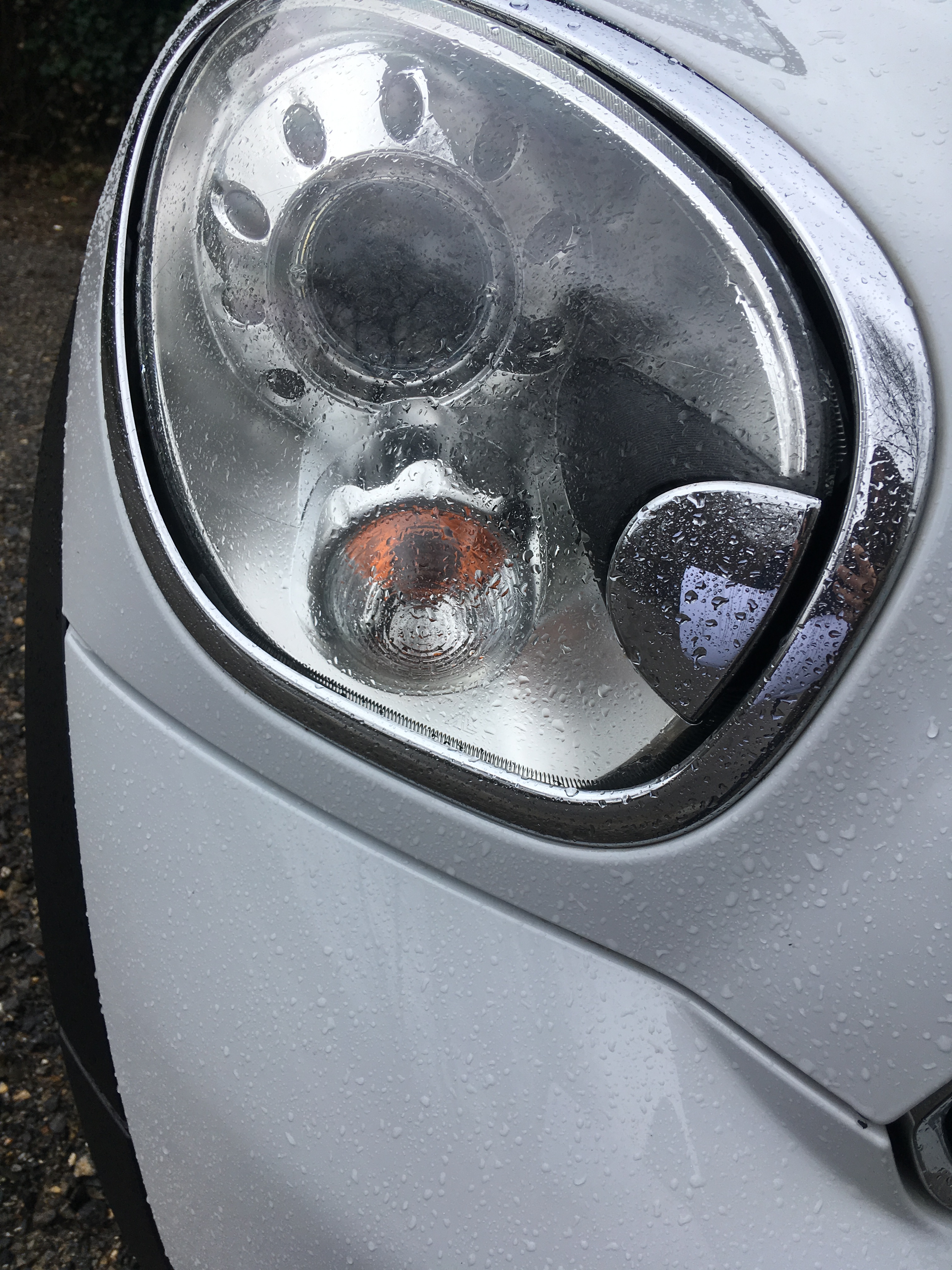

Ich habe mir gerade einen R60 Countryman S gekauft, und das Erste, was sofort raus muss, sind die Xenon-Scheinwerfer mit Chrom-Optik, die gefallen mir so gar nicht Ich bin verwirrt Stattdessen sollen schwarze Xenon-SW rein Mr. Orange
Ich finde bei MINI, ebay und Co. nur Bi-Xenon-SW zu deftigen Preisen,
1. habe ich aber kein Bi-Xenon
2. gibt es die SW wirklich nur einzeln für je um die 300 Euro zu kaufen?
Kann mir jemand sagen, wo ich ein paar schwarze, "nicht-bi-Xenon" Scheinwerfer zu einem adäquatem Preis bekommen?
Alternativ, hat jemand das Gehäuse schon mal geöffnet und das Innenleben selbst geschwärzt?

@ichweißeswirklichnicht: siehe Anhang, das ist doch kein Bi-Xenon-SW, oder?
Daher frage ich ja, ob jemand weiß, wo ich schwarze Xenon-SW her bekomme, da ich ja keinen Aufpreis für Bi-Xenon zahlen muss, wenn ich nur einfaches Xenon habe.

klar ist es Bixenon.

Zitat:siehe Anhang, das ist doch kein Bi-Xenon-SW, oder?
Nur mal so, weil es da offensichtlich ein Missverständnis zu geben scheint: Eine Bi-Xenon-Einheit besitzt nicht zwei Linsen, sondern nur eine für Fern- und Abblendlicht.*
Umgeschaltet wird über einen Shutter, eine Blende dahinter. Das hört man übrigens an einem "Klack". Und wie du leicht auf deinem Bild erkennen kannst, gibt es auch keinen zusätzlichen Reflektor, der als konventionelles Halogenfernlicht und für die Lichthupe dienen könnte. Irgendwoher muss ja nun das Fernlicht kommen. Logo, aus dem Xenon-Projektionsscheinwerfer. Was du übrigens auch leicht hättest ausprobieren können, nur einmal aussteigen hättest du müssen.
Aber mittlerweile ist das Thema ja geklärt und es handelt sich wie vermutet selbstverständlich um Bi-Xenon. Das Bild beweist es, der Katalog beweist es. Alles andere wäre auch ein Wunder gewesen. Simpel-Xenon war der technische Stand der 90er.
*Doppel-Xenon mit zwei Xenon-Einheiten je Scheinwerfer gab es auch, allerdings nur in der Oberklasse, weil teurer und höherer Bauraumbedarf.
#10
Vielen lieben Dank und sorry, wenn ich auf dem Schlauch stand.
Habe die "Scheinwerferfabrik" und "Scheinwerferklinik" angeschrieben udn gefragt, ob sie die nicht-beleuchtungsrelevanten Flächen im SW mattschwarz lacken können.
Sollte das nicht möglich sein, werde ich wohl in den sauren Apfel beissen müssen und die original schwarzen SW kaufen.
