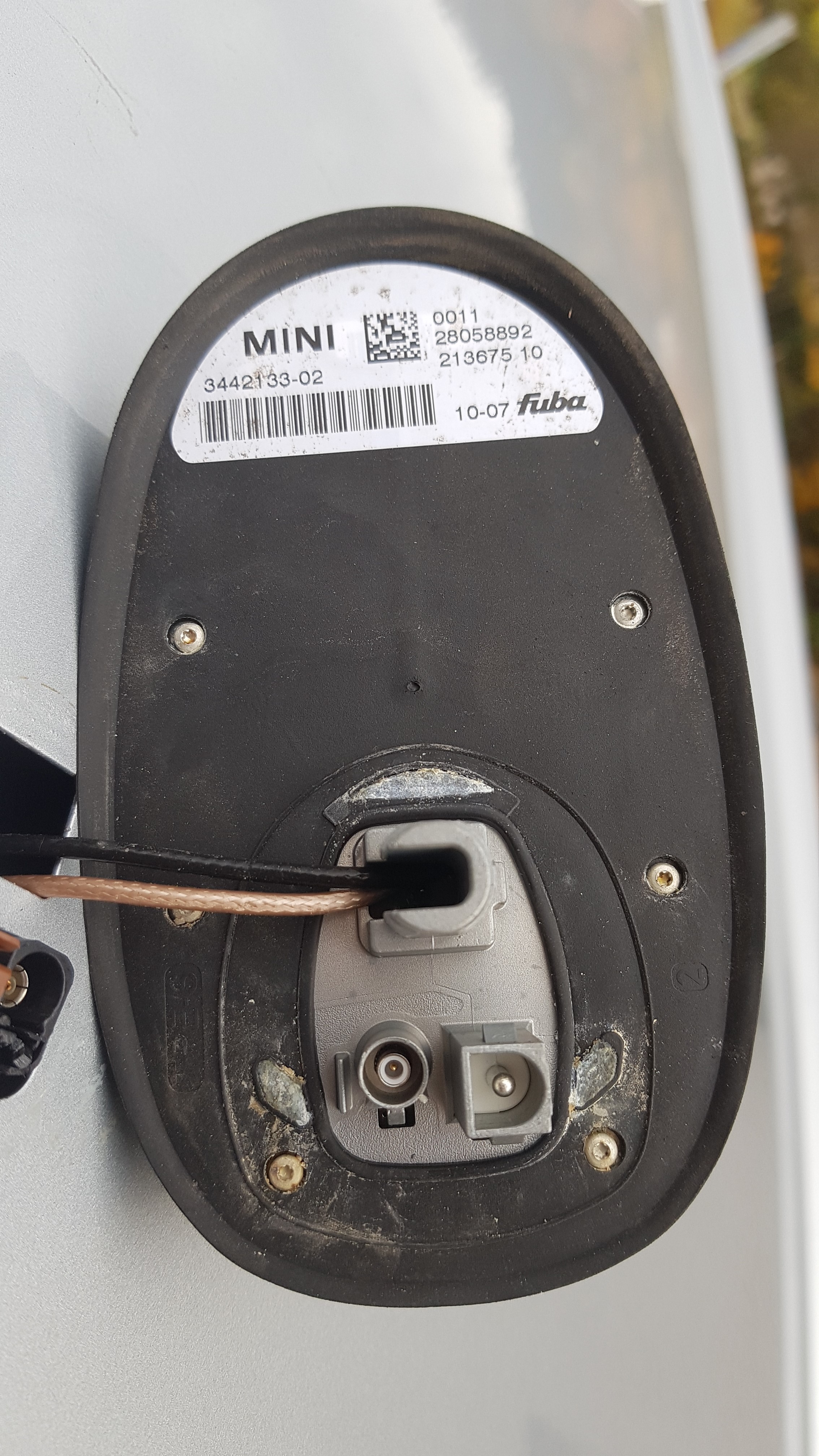

bin jetzt schon ne Weile auf der Suche nach einem Antennenfuß für meinen Clubman (BJ 11/2007).
Diesen scheint es nicht als Ersatzteil zu geben.
Nummer : 3442133-02
Hat jemand nen Tip wo ich sowas finden kann ?

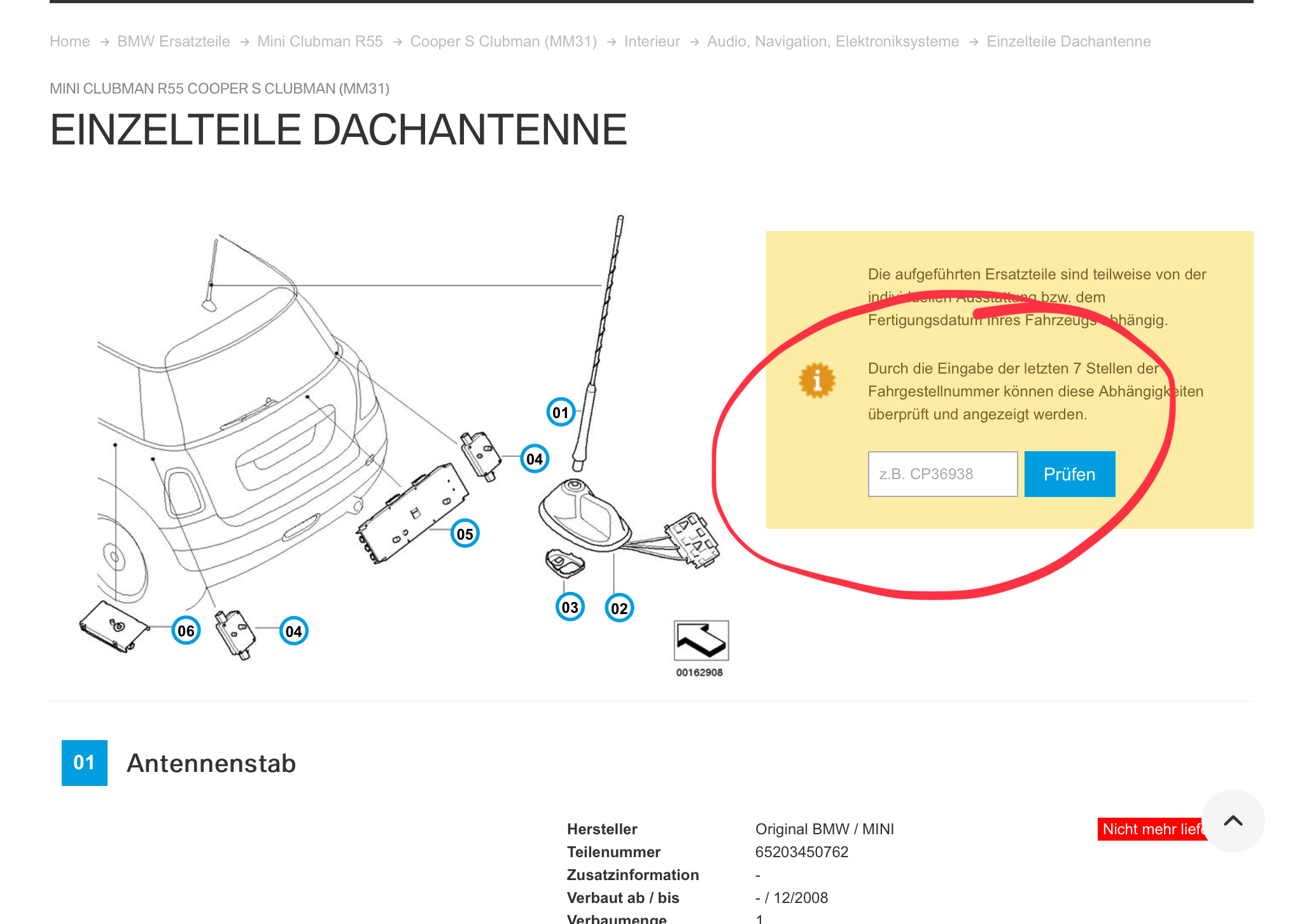

Schau mal hier: https://www.leebmann24.de/bmw-ersatzteil...bt=65_1678
Einfach die letzten 7 Stellen der Fahrgestellnummer eingeben, dann wird dir der passende Antennenfuß (Nr. 2 auf der Abbildung) für dein Fahrzeug angezeigt.

Danke für die Info, die Seite kannte ich, aber ich kann die Nummer 3442133 nicht finden, oder ist die Teilenummer 65203456089 kompatibel ? Nicht das ich wieder die falsche da liegen habe

Welcher Antennenfuß der richtige ist, hängt von der individuellen Ausstattung deines MINIs ab. Deshalb im vorgesehen Feld (siehe roten Kreis auf dem Screenshot) die letzten 7 Stellen der Fahrgestellnummer eingeben, dann wird dir der mit deinem Fahrzeug kompatible Antennenfuß angezeigt.

Ich trau dem ganzen nicht ganz, er bringt mir die Nummer 65203456089, diese hat 3 Kabel, meine hat 2 . Hab jetzt mal da hin geschrieben, mal schauen was kommt.

Wenn ein Anschluss zuviel dran ist, ist das kein Problem.
Meistens ist bei drei Anschlüssen FM Radio, Telefoneinheit (Modul in der Lehne mit Antennenanschluss!) sowie GPS enthalten. Vermutlich hast Du nur Tel.- Vorbereitung verbaut - den Stecker einfach leer lassen. Falsch verbundenen geht nicht, die Stecker sind kodiert.
Stimmt, ich habe letztens auch einen neue GPS Einheit verbaut und die hatte drei Kabel dran.
Ich habe das Kabel fürs Telefon einfach nicht angeschlossen.
Funktioniert tadellos
