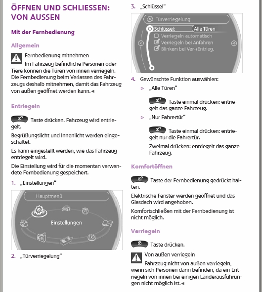

Zitat:Wenn ich aber aufmache, geht alles auf, bis auf die Beifahrertür. Beim schließen funktioniert die Beifahrertür aber. Ganz komisch...
Dann drück mal die Öffnen-Taste 2x schnell hintereinander, wenn dann auch die re. Tür öffnet, liegts an den Einstellungen, die für jeden Schlüssel getrennt geseichert werden:
alfshumway schrieb:Dann drück mal die Öffnen-Taste 2x schnell hintereinander, wenn dann auch die re. Tür öffnet, liegts an den Einstellungen, die für jeden Schlüssel getrennt geseichert werden:
Konnte es nun ausprobieren. Liegt leider nicht daran. Ich kann auch mit dem Hebel im Innenraum die Beifahrertür nicht aufschließen.
