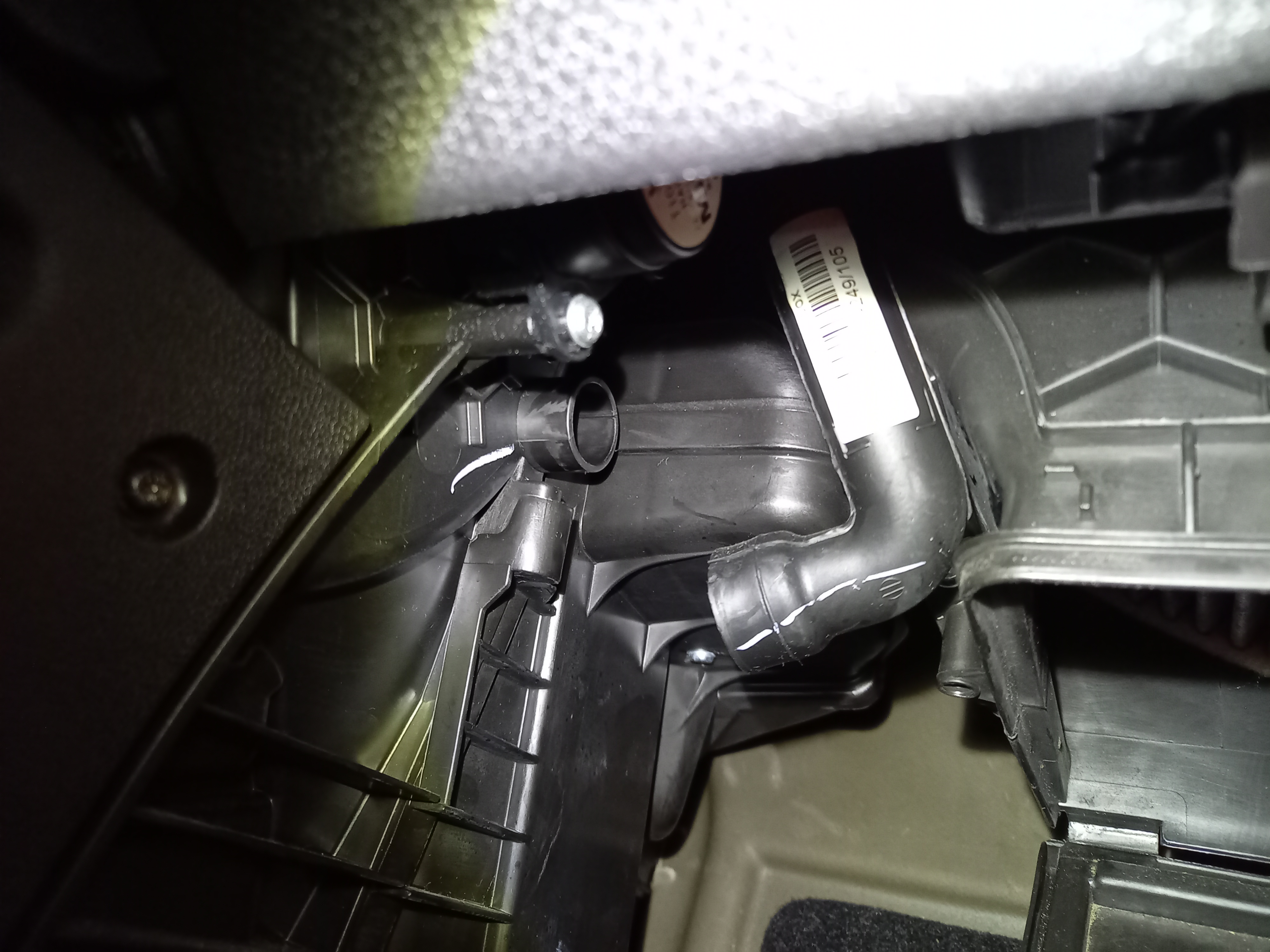

Genau, zB auf der Beifahrerseite beim Luftfilterkasten. Dort befindet sich ein kurzes Schlauchstück, das nach oben führt. Den Schlauch kann man einfach abziehen. Durch das Loch kann man dann den Verdampfer sehen. Gleiches spiel auf der Fahrerseite. Man muss ein bisschen suchen aber ganz versteckt ist es nicht.
#6
So sieht das dann aus. Das ist auf der Beifahrerseite

(06.04.2019, 19:54)TheChemist schrieb:  So sieht das dann aus. Das ist auf der Beifahrerseite
Wie hast du es geschafft da so ein nahes ein Bild zu machen? Big Grin  Meine Kamera fängt das gar nicht ein.
Aber du meintest den Schlauch hier, oder?
