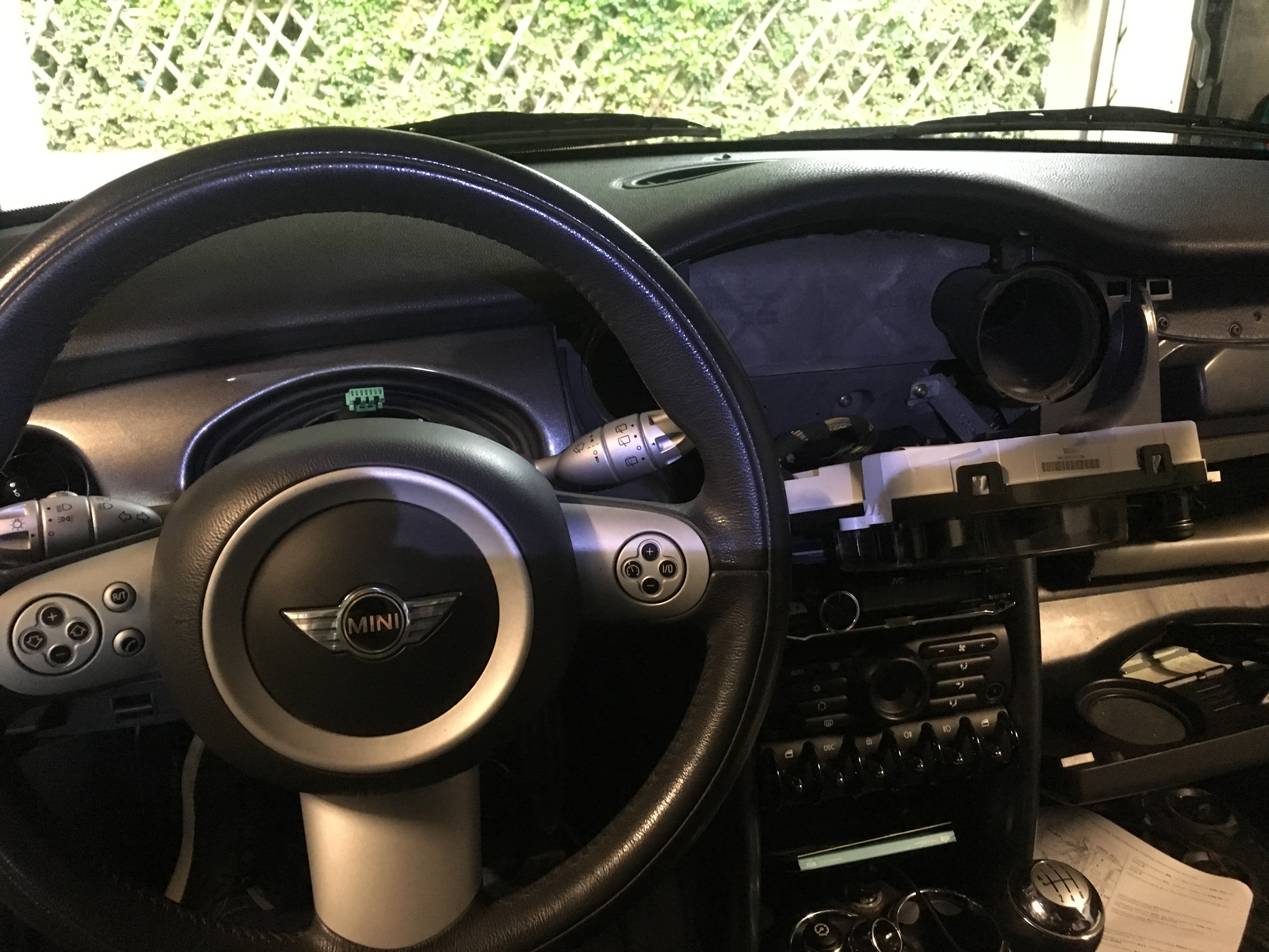

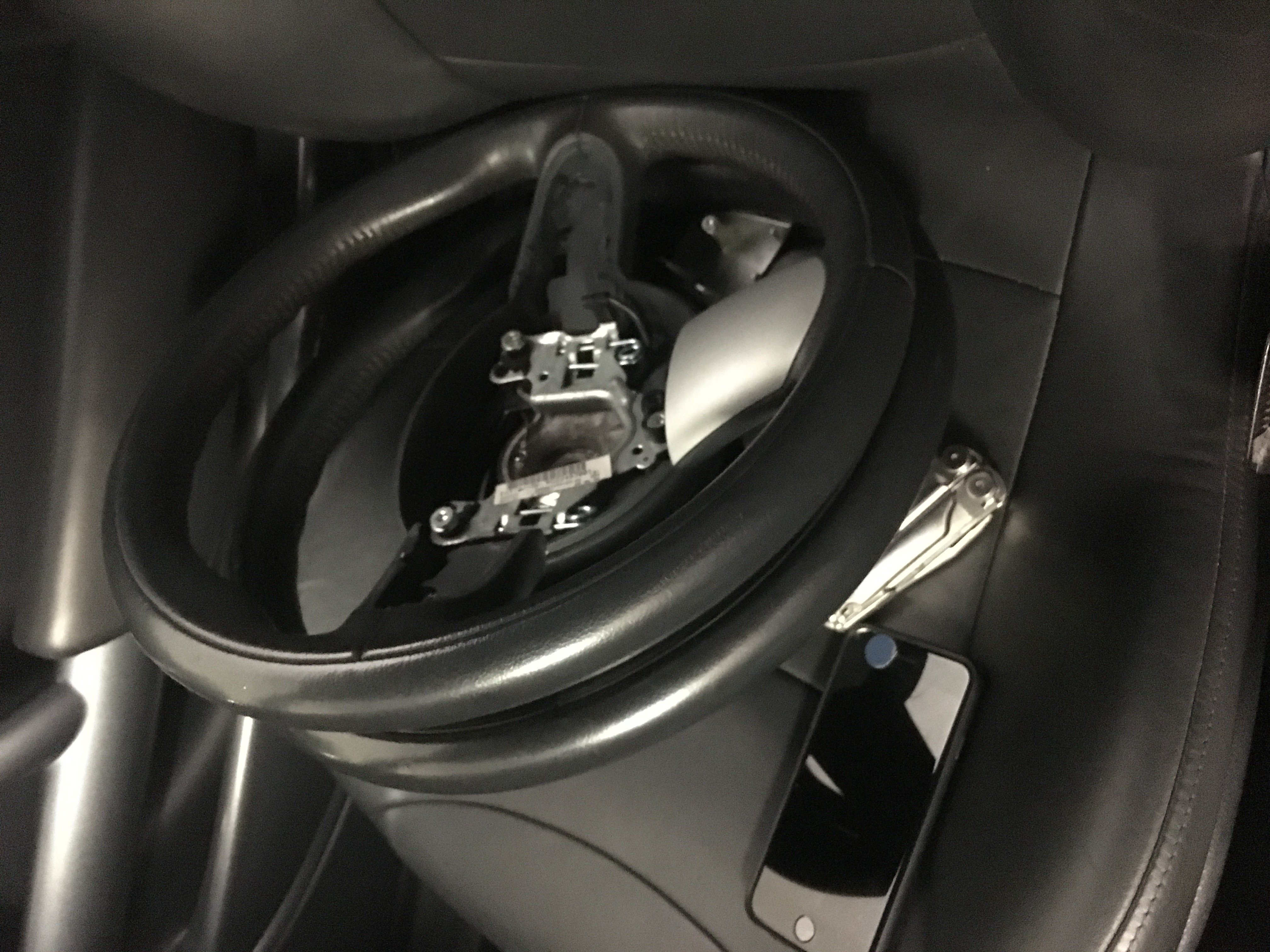

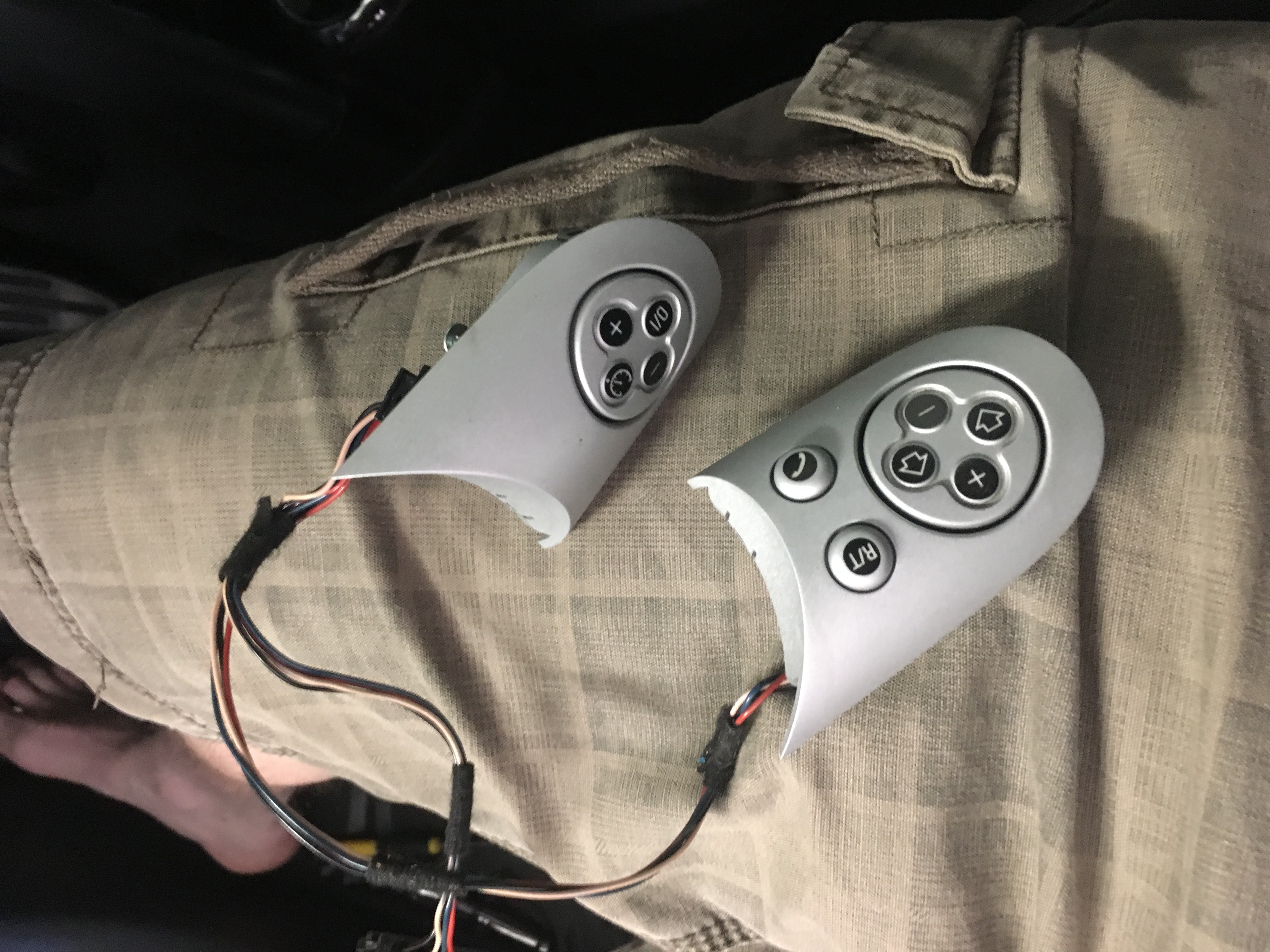

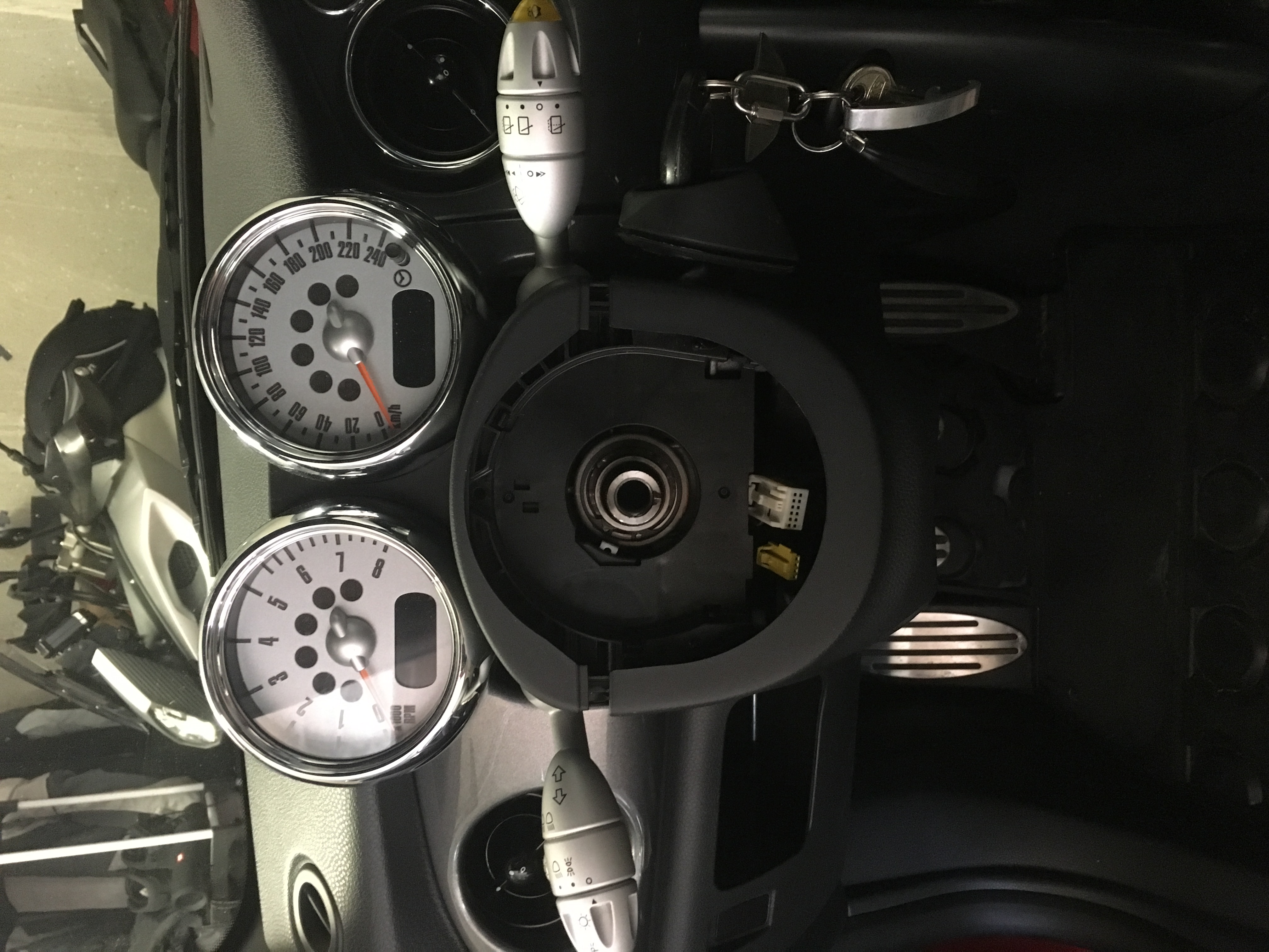

1. Schritt: Lenkrad und Schleifring
Batterie abklemmen, Airbag Halteklammer lösen und Airbag abziehen. Dann alle Steckerverbindungen abziehen und Zentralmutter vom Lenkrad lösen und Lenkrad abziehen. Am Lenkrad selbst von hinten die 2 Schrauben an den seitlichen Verkleidungen lösen, diese ausklipsen und die Multifunlktionstasten einklipsen und festschrauben.
Obere und untere Lenksäulenverkleidung lösen (2 Schrauben von unten, Rest geclipst) und die 3 (?) Schrauben am Schleifring lösen und den Schleifring nach vorne herausziehen. Schleifring mit Multifunktion einbauen, Lenksäulenkabelbaum wieder anschließen. Lenkrad aufsetzen (auf geraden Sitz achten) und alle Steckerverbindungen herstellen (zusätzlichen Stecker für Multifunktion nicht vergessen).
Den Zusatzkabelbaum kann man ohne Demontage des Lenkrads hinten am Schleifring einpinnen.

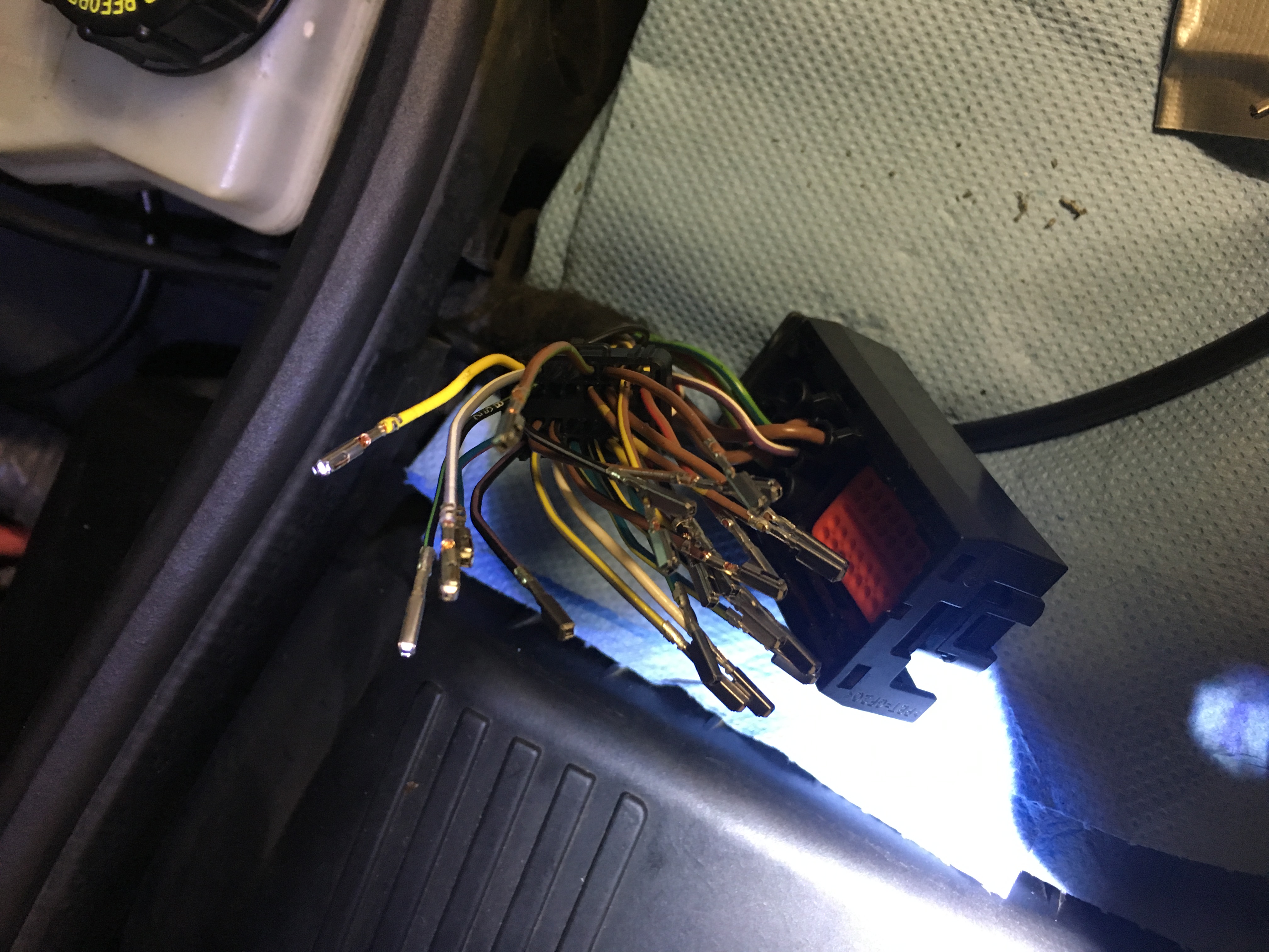

3. Schritt Motorsteuergerätestecker
Dieser Anschluss ist ein Punkt für sich... Es gibt 2 Optionen: 1. den vorhandenen Stecker nutzen. Hierzu müssen die 2 zusätzlichen Pins im Steckergehäuse nachgebohrt werden, die sind nämlich nicht frei. Im eingebauten Zustand nahezu unmöglich. Deswegen Option 2: alle vorhandenen Pins in das dem Kabelbaum beiliegende neue Steckergehäuse umpinnen. So hab ich es am Ende gemacht. Sehr nervenaufreibend, aber die Anleitung hat die komplette Steckerbelegung und wenn man sorgfältig arbeitet eigentlich kein Problem.
Danach wie oben beschrieben Codieren und fertig!
