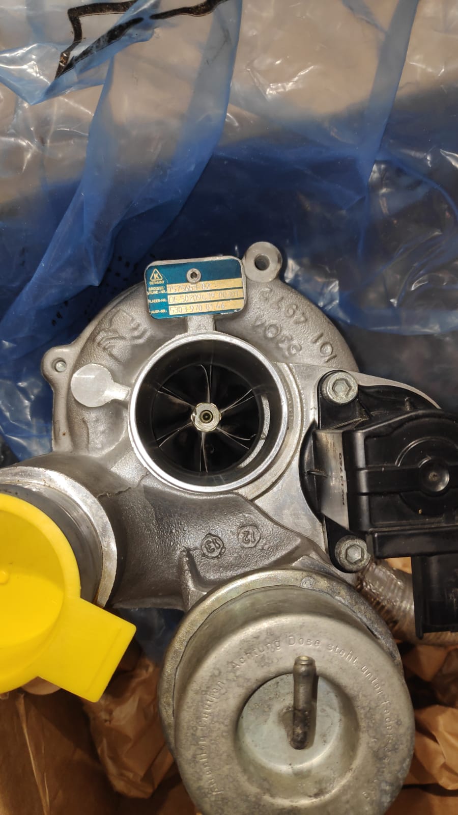

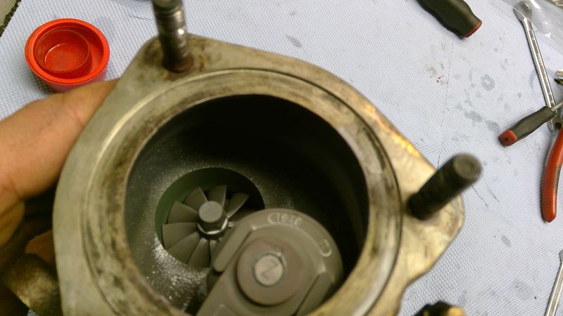

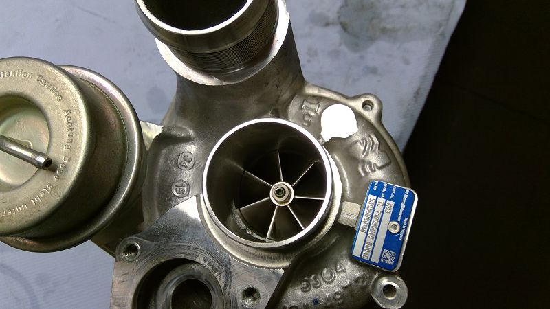

und seit ein paar Monaten einen neuen Original Garret Turbo jedoch Stage 1 Ausführung vom Turbozentrum Berlin
(da es mir beim alten die Verdichterräder schön langsam in die falsche Richtung gebogen hat - Fotos im Anhang wenns jemanden interessiert)

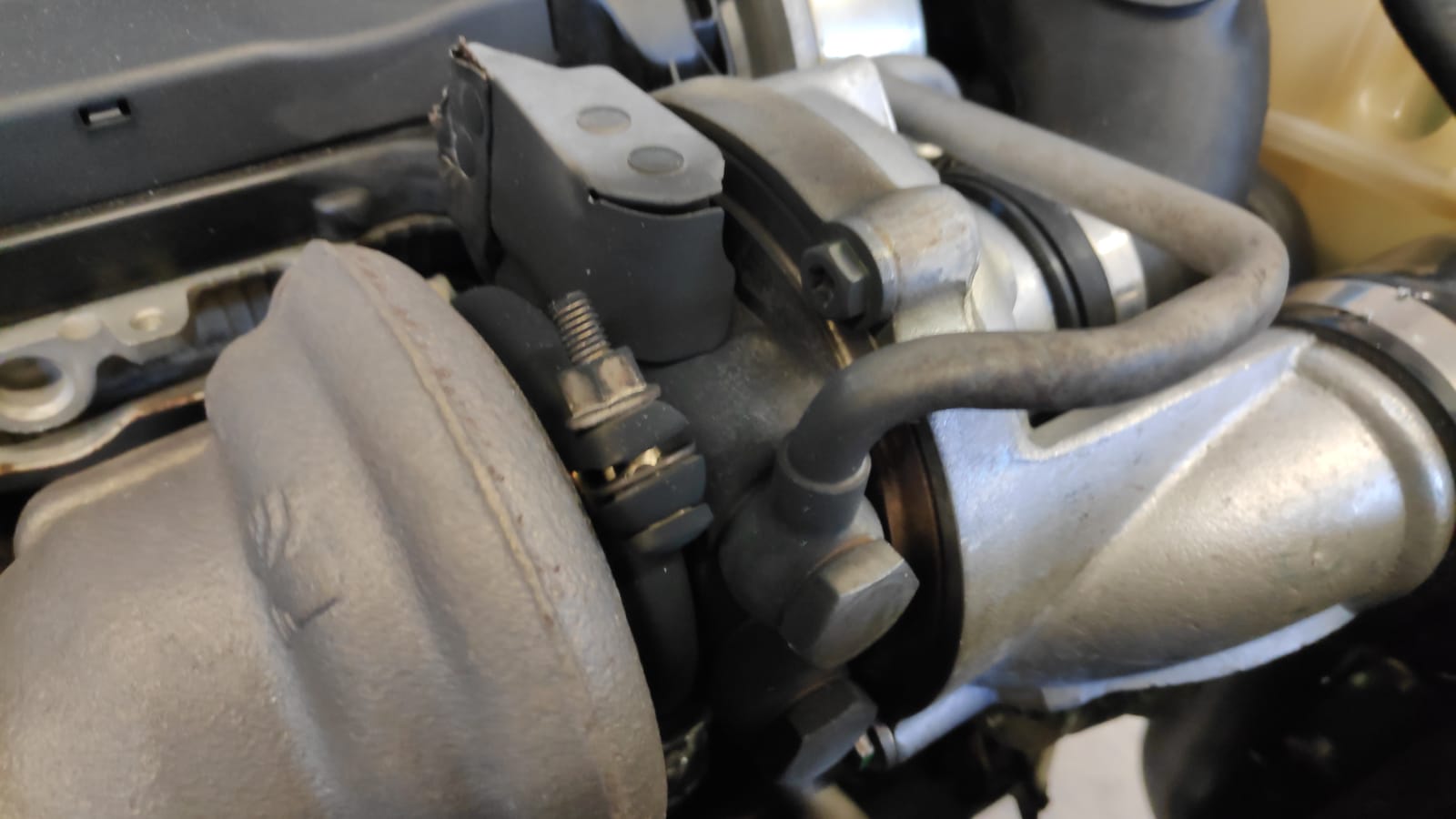

An der Schelle des Turbos (Schelle Abgas/Verdichterseite) findet sich plötzlich Russablagerung die sehr schnell wieder kommt wenn ich das Ganze reinige.

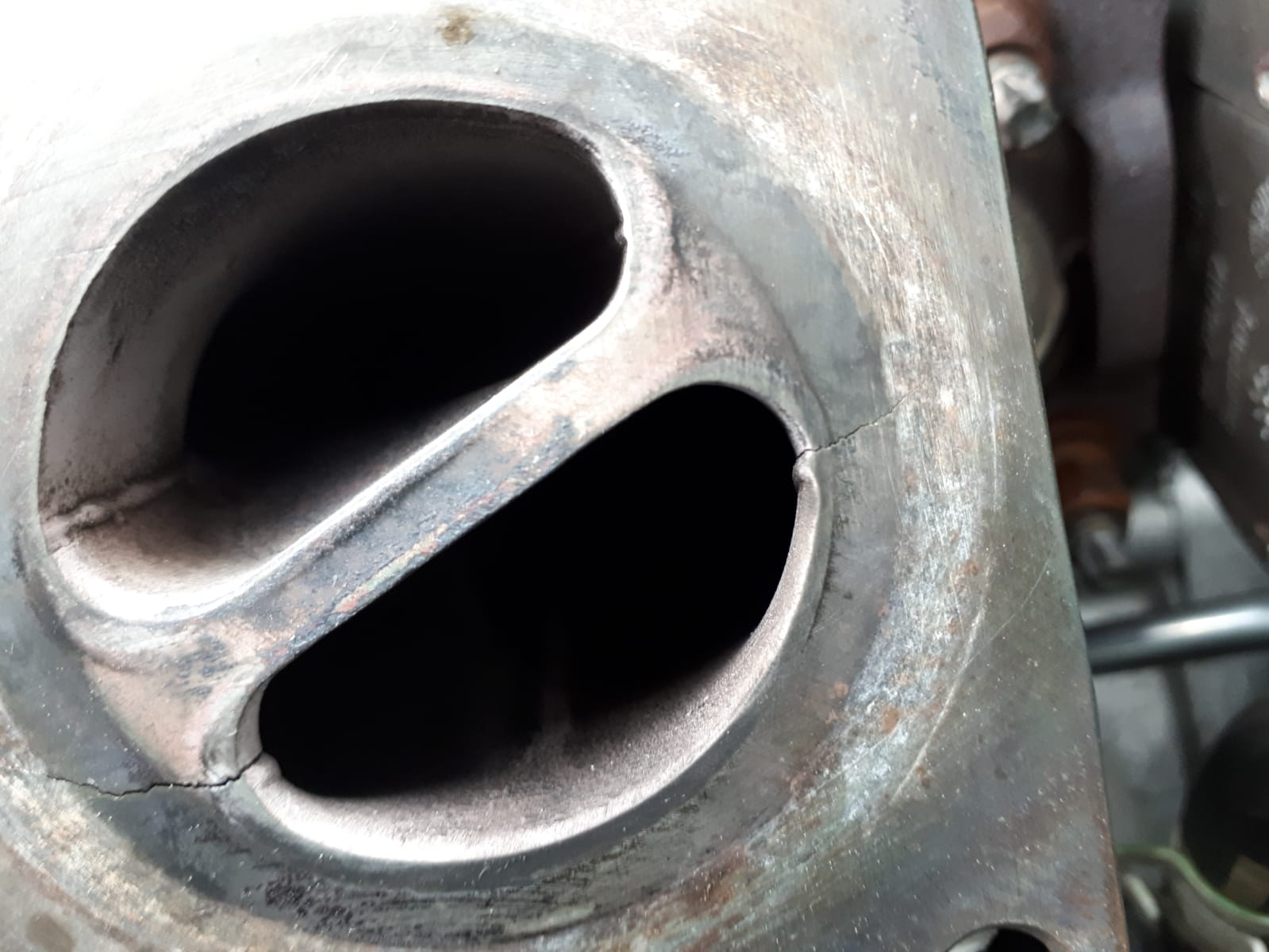

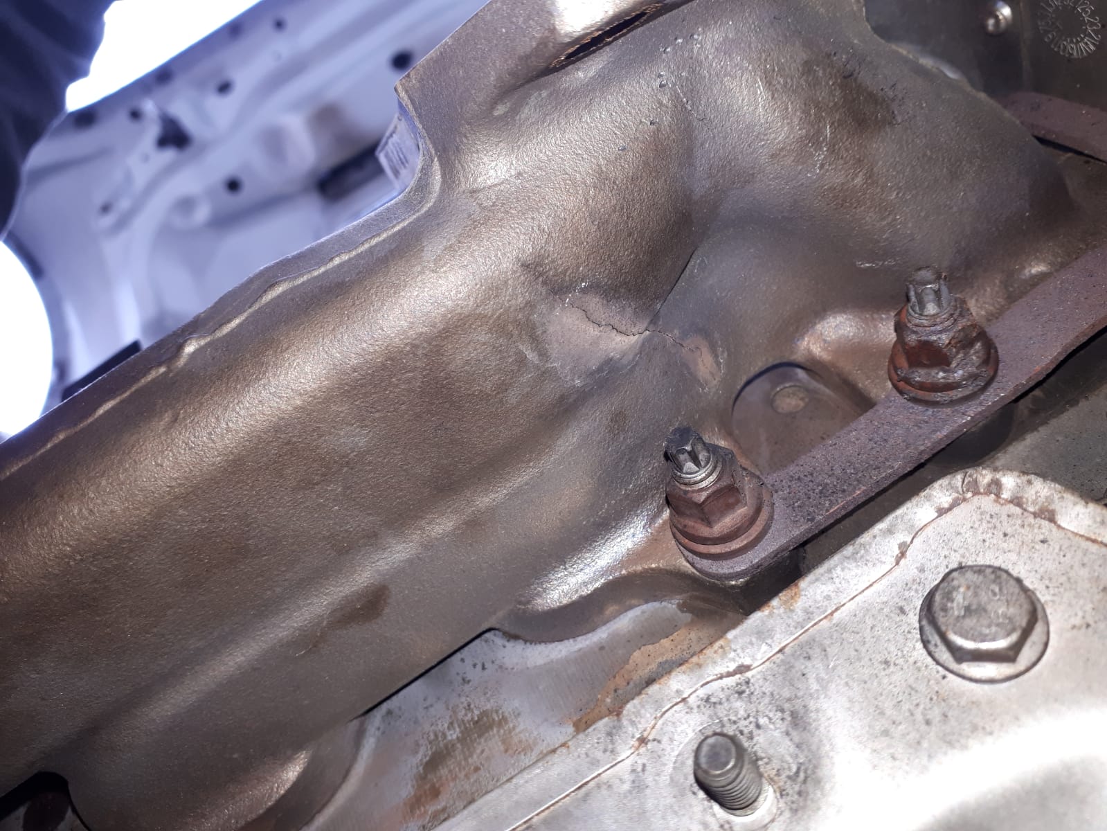

Turbo habe ich wieder abgebaut und zur Kontrolle eingeschickt (noch Garantie) da ich dachte, dieser sei an der Schelle der beiden Seiten undicht, dabei habe ich Risse im Krümmer gefunden. Da der Turbo laut Turbozentrum dicht ist/war, muss das wohl die Ursache sein.
Siehe Fotos im Anhang.
Und jetzt die schwierige Frage:
Welchen Krümmer als Ersatz?
1) Original
2) Direnza Krümmer Link
3) Highflow Krümmer Link
4) oder gar so lassen? - diese Meinung vertreten irgendwie auch viele
Andere oder gar wirklich namhafte Krümmer hätte ich gar nicht gefunden?!
Hat hier jemand Erfahrung oder einen Rat?

Ich fahre auch den Highflow-Krümmer, da bei mir auch (ohne bekannte KFO) Risse zu sehen waren.
Meiner Information nach ist das angebotene Teil ein Original BMW-Teil, entsprach auch dem Teil was ich bei meinem Auto ausgebaut habe.

Hallo,
Link -> Der Teilenummer am Foto zu urteilen, könnte das wirklich ein BMW Original Teil für den N14 sein. (Meiner ist ein N14)
Diesen Foren zufolge, sollte der Original Krümmer vom N18 Motor auch auf den N14 passen, weiters sollte der Original N18 Krümmer verbessert worden sein.
MiniTorque
Northamerican
Jetzt stellt sich die Frage ob man die Krümmer von den Online Shops kaufen soll oder gleich den Original vom N18 Motor kaufen soll.
Sucht man den N18 Krümmer als Ersatzteil, sieht man das der auch bei einigen N14 verbaut wurde, also muss der ja passen. Leebmann BMW

Genau, ggf. wurde der beim LCI direkt verbaut. Das wäre auf alle Fälle das (in sinnvollen Grenzen) beste Teil, was man hier nutzen kann.

Alles klar, ich werd den N18 Krümmer bestellen.
