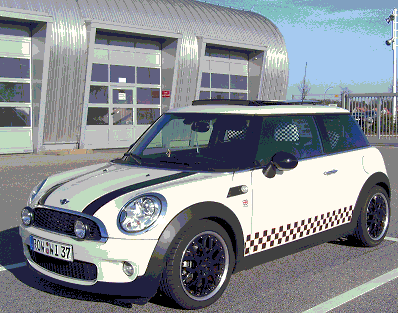

Ich hatte H&R Ferdern 30mm drin One u. Cooper S beim JCW später Eichbach. Mit der Kombination von Spurverbreiterungen bin ich jedenfalls sehr zufrieden gewesen.
Was den S u. JCW angeht bin ich öfters auch in den Alpen  Big Grin unterwegs gewesen.
