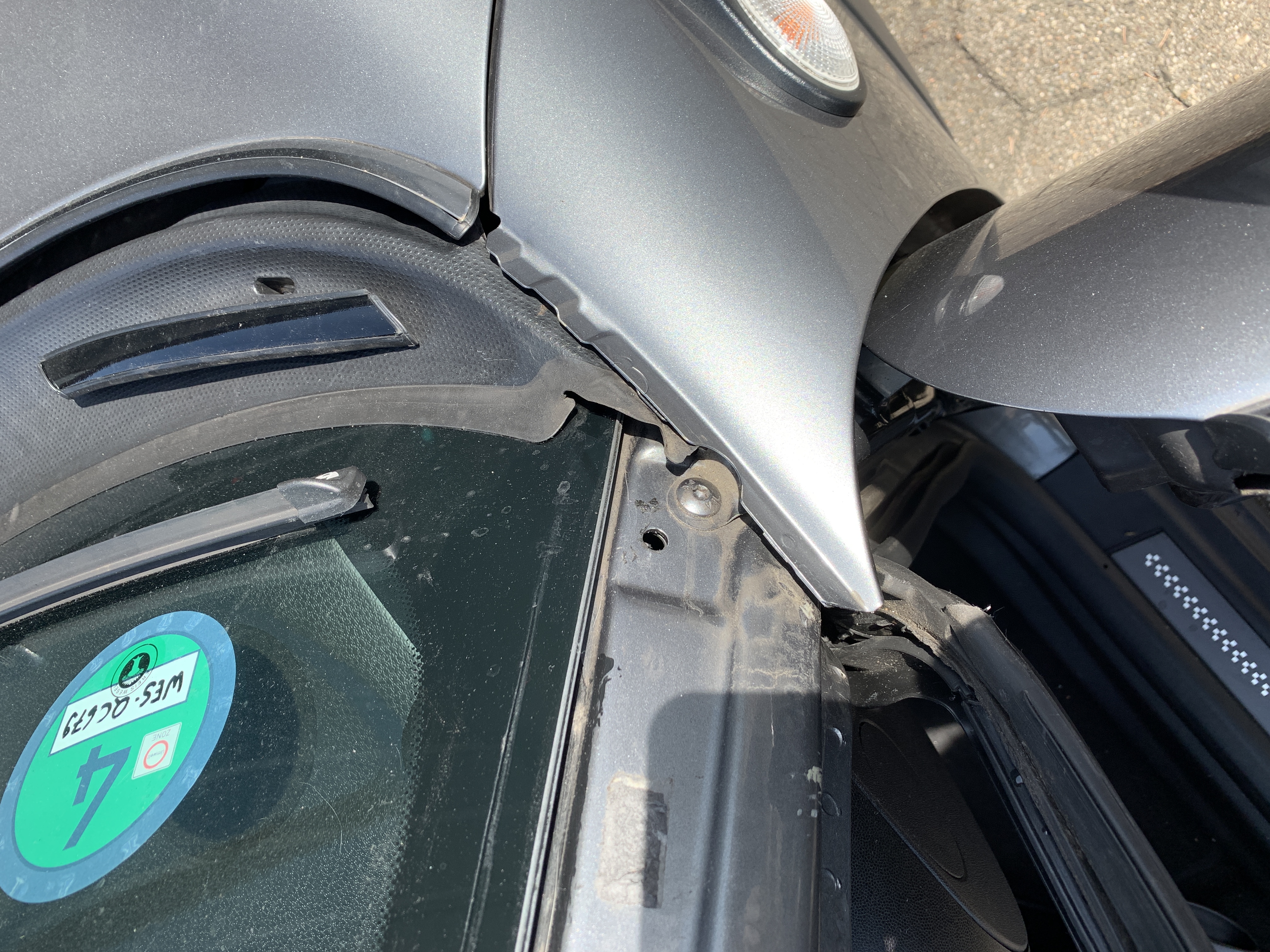

Nachdem bei mir wohl anscheinend eine neue Frontscheibe eingebaut worden ist und möglicherweise der nette Monteur keine Ahnung hatte wie er das große Ganze zusammengesetzt worden ist und einfach die Verkleidung runtergerissen hat,müssen wohl die Schraubenlaschen abgebrochen worden sein.
Naja,nu stand dann die Verkleidung oben am Dach nach den tropischen Temperaturen so nen Zentimeter weit ab.Der Kleber hat nachgegeben was ein Pech aber auch

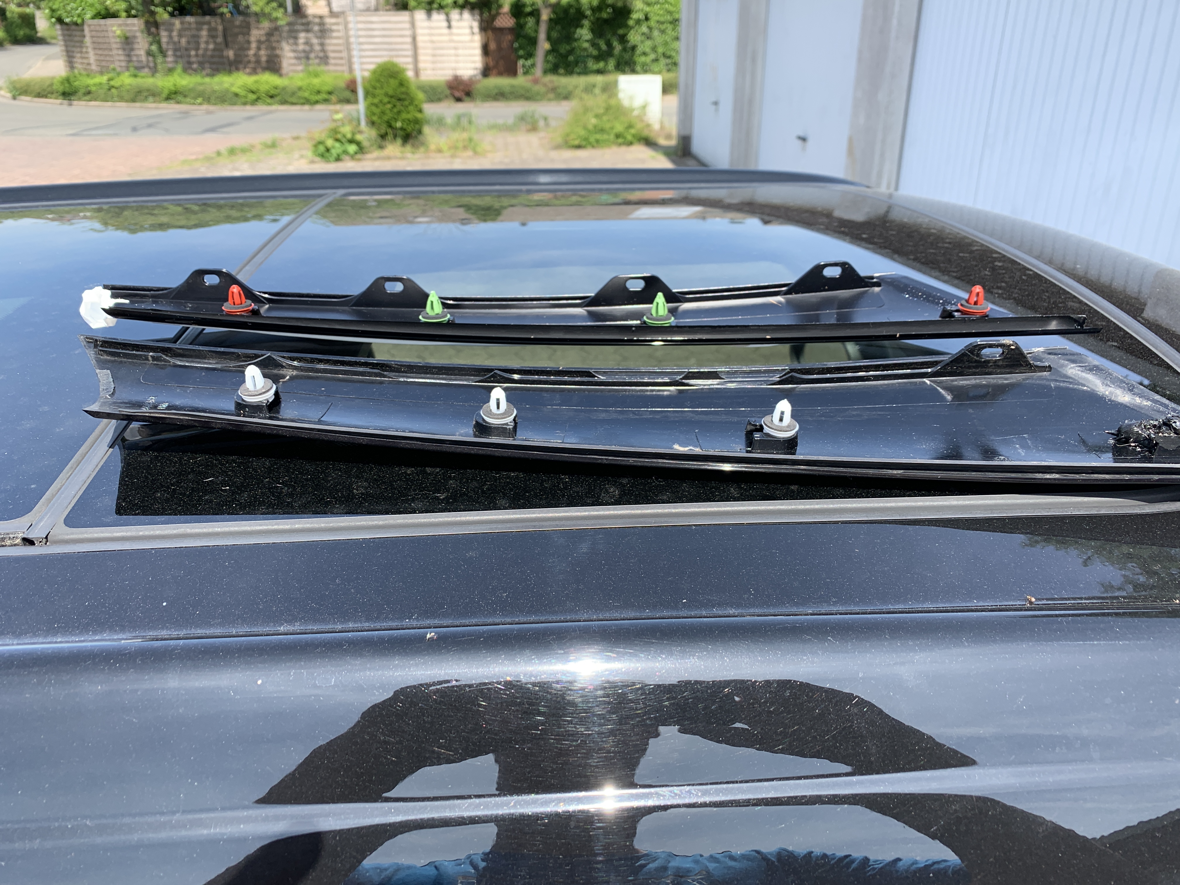

Das Teil kostet z.Z.ohne Versand neu 57€ und der Einbau 10min.

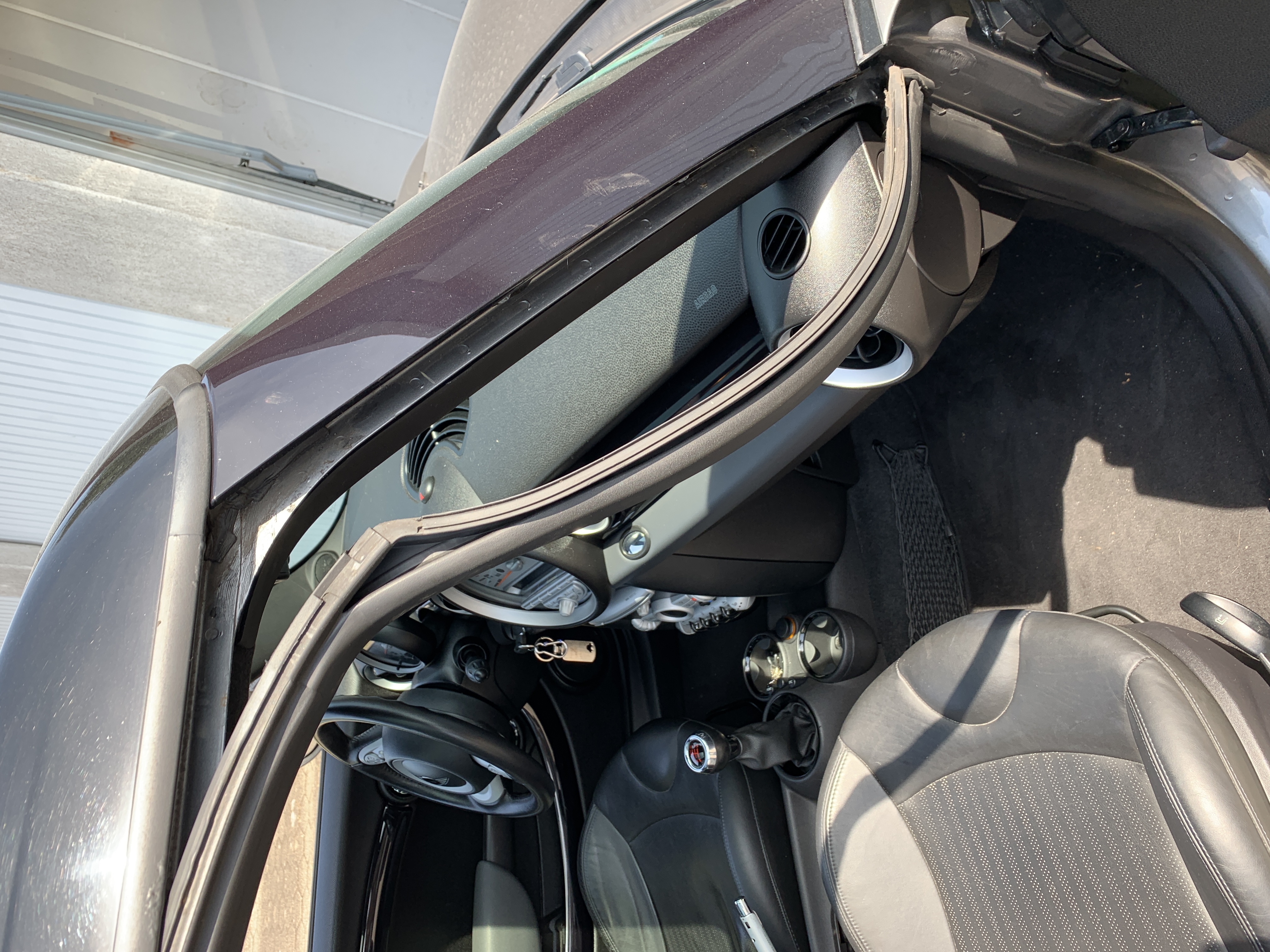

-Scheibendichtung runterziehen
-4 Kreuzschrauben rausdrehen
-Verkleidung abziehen darunter befindet sich eine Schaumeinlage oder Dichtung
-die neue Verkleidung anklipsen (am besten von unten nach oben)
-Schrauben wieder rein Dichtung reindrücken und voila
Tip: die Zierleiste kann abgezogen werden muss aber nicht ... geht einfacher fand ich
Kein Hexenwerk viel Spaß beim nachmachen
