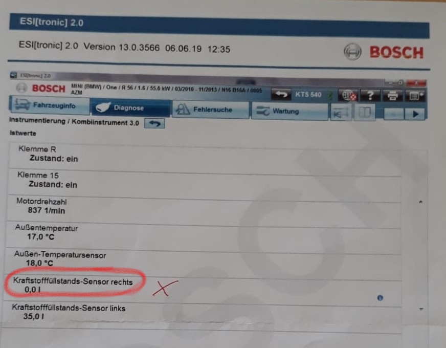

meine Frau (gerade Strohwitwe) war gestern zum Service in einer Freien Werkstatt.
Zuvor meinte sie schon, dass sich ihre Tankanzeige seltsam verhält und hat dies wohl auch in der Werkstatt angesprochen.
Laut ESItronic soll der rechte Kraftstofffüllstands-Sensor kein Volumen (0,0 Liter) anzeigen.
Den Sensor gibt es (neu) wohl nur mit kompletter Fördereinheit, aber nicht einzeln.
Hat der Mini One 1.6 (AZM) tatsächlich zwei Fördereinheiten im Tank???

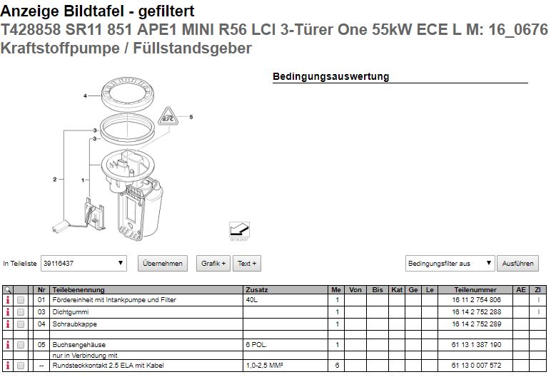

Nachtrag:
Im WebETK habe ich den Sensor zwar grafisch gefunden (TL 39116437, Nr 2), aber in der Liste ist er nicht aufgeführt
... ich nehme die zwei Tankgeber mal als gegeben - zumal im Thread zu den Untermenüs des Servicemenüs auch davon geschrieben wird.
Weiss hier jemand, ob es den Sensor (mit Schwimmer) für die werksseitige Fördereinheit einzeln als Ersatzteil gibt? Kann man diesen überhaupt tauschen?
Und falls ja, wo kann man diesen als Neuteil beziehen?
