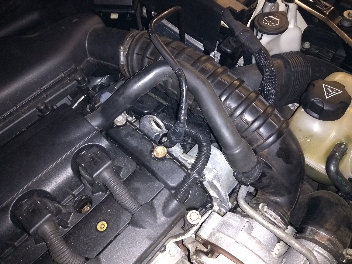

Ich bin mir nicht sicher, aber behaupte meine Works (n14, n18) hatten einen Luftmassenmesser und hier ist auch einer in der Teileliste für den N14 S
https://www.realoem.com/bmw/de/showparts...Id=13_1212
Also einfach Deine Motorhaube aufmachen und gucken zwischen Schlauch zum Turbo und Liftfilterkasten.
www.mustang6.de
#9
Mein 2008er Cooper S hat keinen LMM. Sieht auch anders aus als in dem Link.
#10
Mein 2009er Cooper S hat auch kein LMM.
