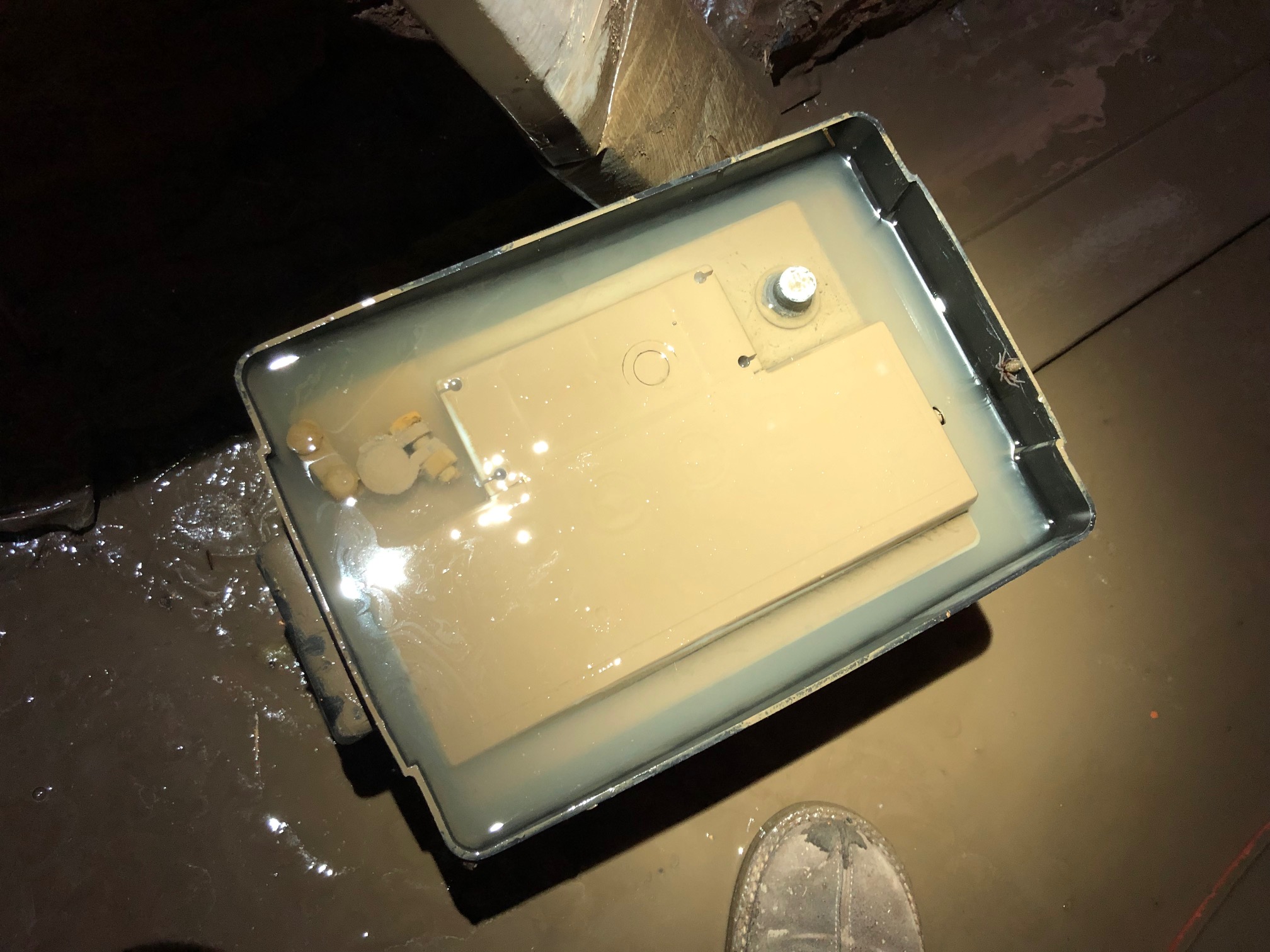

Als Anekdote: die Batt. war abgeklemmt und wurde sehr selten geladen. Zwischendurch mal zweckentfremdet und in einer Batteriekiste gelagert. Die Kiste lief auch voll Wasser:
Neu geladen und sie funktioniert noch prima
Das ist noch die Original-BMW-Batterie!
