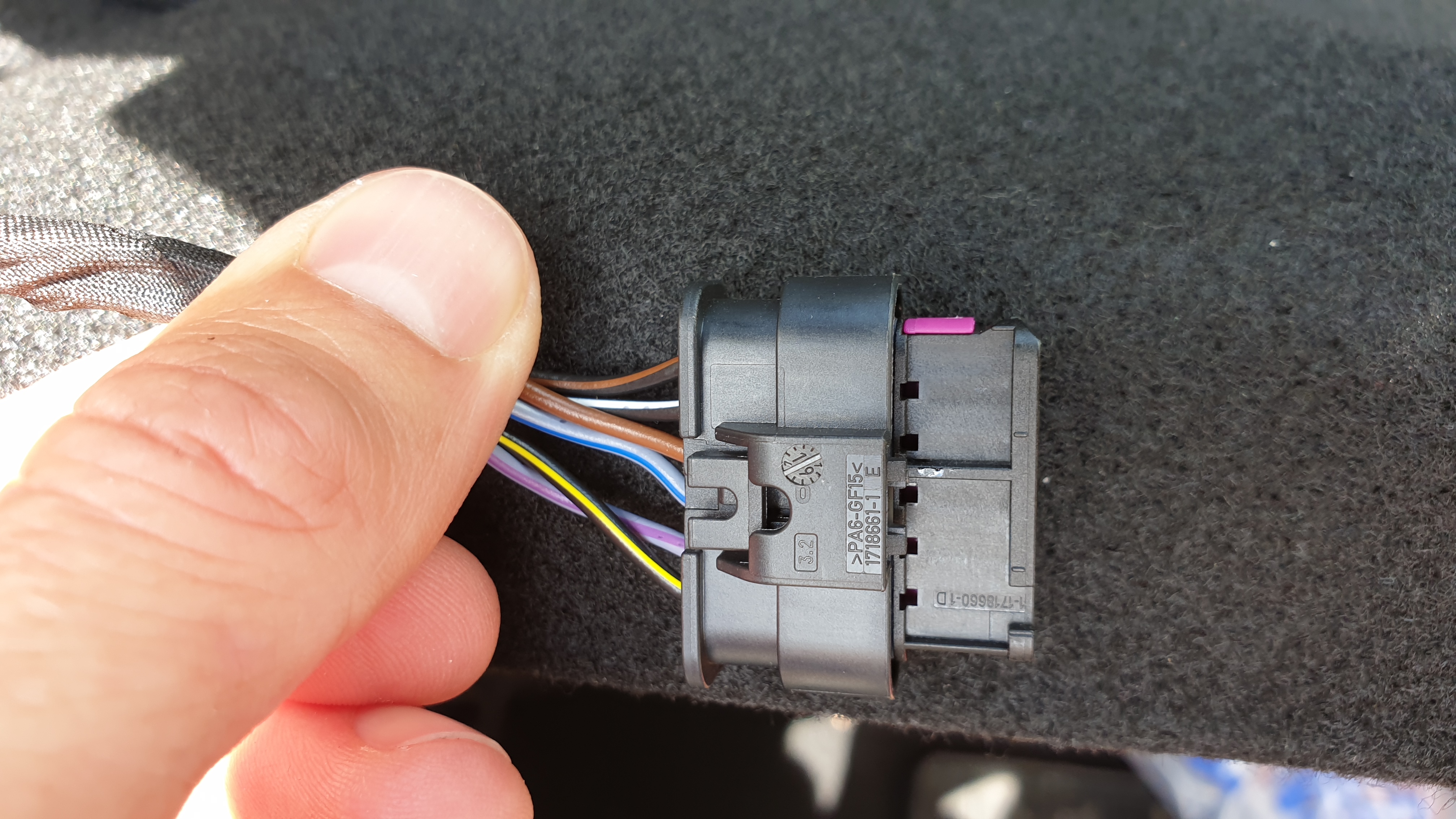

Hallo,
Ich habe einen neuen F57 Cooper und benötige die Pin-Belegung der Heckleuchten. Im Netz habe ich zwar hier einen entsprechenden Schaltplan gefunden, der passt aber nicht zu der Belegung in meinem Auto (vielleicht vor LCI?).
Daher meine Frage an euch, ob wer die PIN-BELEGUNG für die Heckleuchten hat? Zur Not auch nur die Kabelfarben...
Ein paar weitere Infos:
- Baujahr 06/2019
- WARUM: Fahrradträger
- in Anhang findet ihr noch ein Foto des Steckers (links)
Danke und viele Grüße.
Karlchen
Es gibt unterschiedliche Schaltpläne, je nachdem vorn LED oder Halogen oder auch dynamisches Bremslicht verbaut ist. Mit einer Prüflampe oder Voltmesser solltest du aber leicht die Funktionen der Kabel am Stecker erkennen können. Das Braune ist auf jeden Fall Masse, Standlicht links ist das Grau/Violette rechts das Grau/Gelbe, Bremslicht das Grau/Blaue. Blinker li. Schwarz/Weiß, Blinker rechts Blau/Grau.
Auf jeden Fall sollte ein Anhängermodul angeschlossen werden, da sonst das Lampenkontrollmodul Fehlermeldungen setzt.
