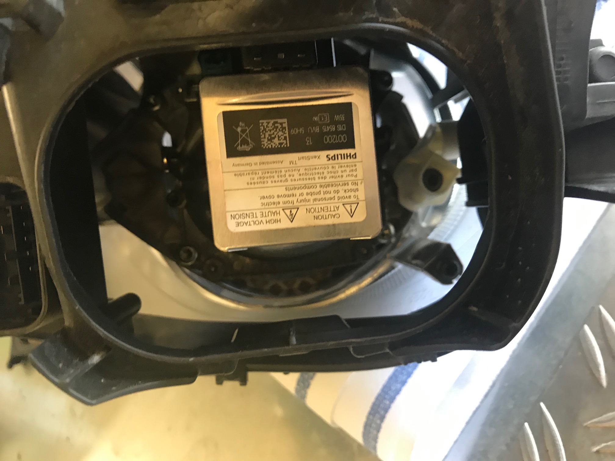

Du hast die Scheinwerfer aus dem 25-W-Xenon-Nachrüstsatz gekauft, der ausschließlich für Minis vorgesehen ist, die ab Werk H4-Licht haben. Dazu gehören D5S-Lampen mit nur knapp 2.000 Lumen Lichtstrom, damit keine Scheinwerferreinigungsanlage und keine autom. LWR nachgerüstet werden muss. Die D5S-Lampen besitzen ein integriertes Vorschaltgerät. Google mal nach D5S.
Wenn dein Mini bereits Xenon ab Werk hat, dann handelt es sich um D1S-Leuchtmittel, wie du bereits richtig sagst, übrigens mit 35 W und gut mind. 3.000 Lumen Lichtstrom. D1S benötigt ein externes Vorschaltgerät, üblw. am Scheinwerfergehäuse montiert.
Die Frage ist jetzt aber auch, warum informierst du dich nicht vorher? Nicht böse gemeint, aber es gibt einige Threads zum 25-W-Xenon-Nachrüstsatz. Wenn du sie sehr günstig geschossen hast (zufällig bei Ekris?), dann wirst du sie zu diesem Kurs locker wieder los. Besorg dir die richtigen Scheinwerfer.

Es hilft auch nichts. Jeder Bastelversuch würde nur Murks ergeben. Das STG ist auf das Leuchtmittel abgestimmt, und das Leuchtmittel auf die Optik (= Linse) des Scheinwerfers. Nach einem Bastelversuch würde Leebmann sie nicht mehr zurücknehmen und vermurkst könntest du sie noch nicht mal ohne großen Verlust verkaufen. Außerdem wären die D5S mit nur 25 W eine Verschlechterung, das kannst du doch nicht ernsthaft wollen. Die aLWR würde vmtl. auch Probleme machen, die Nachrüstscheinwerfer sind auf eine manuelle LWR ausgelegt.
Auf dem vorletzten Bild ist auch gut der Aufdruck D5S und 25 W zu erkennen. Das sind defintiv die Nachrüstscheinwerfer, da gibt es nichts zu diskutieren. Es haben ja auch nur die das Vorschaltgerät als Einheit mit der Xenonlampe, also
im Scheinwerfer sitzend, wie ich bereits erklärt hatte. Auf der Webseite von Leebmann steht auch unmissverständlich:
"Für Fahrzeuge mit(
Xenon-Licht (0522) = nicht vorhanden".
Alles in allem: Nee, das wird nix. Darum einfach zurückschicken!
