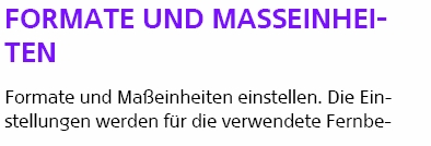

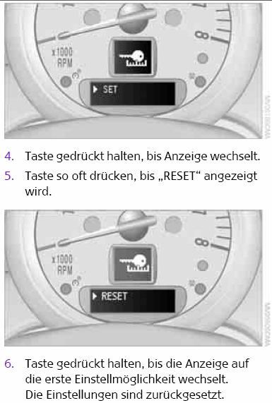

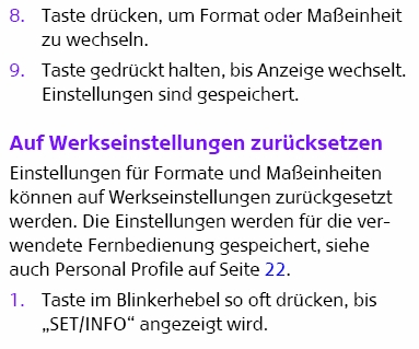

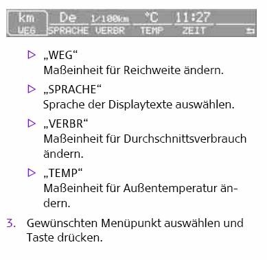

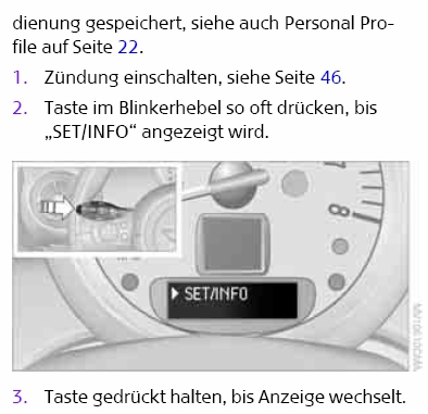

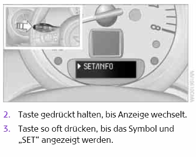

Und zweite Frage, man kann ja die Einheiten im System umstellen. Kann mir bitte jemand erklären, wie das geht?
Habe online nur eine englische Bedienungsanleitung gefunden und da war das nur bei dem großen Tacho mit Navi beschrieben, wie macht man das ohne Navi-Bildschirm?
Danke für eure Hilfe
Auszug aus der BA Clubman Hatch (R55-R56) ohne Bordmonitor ab 2012.07 - 01402914725
