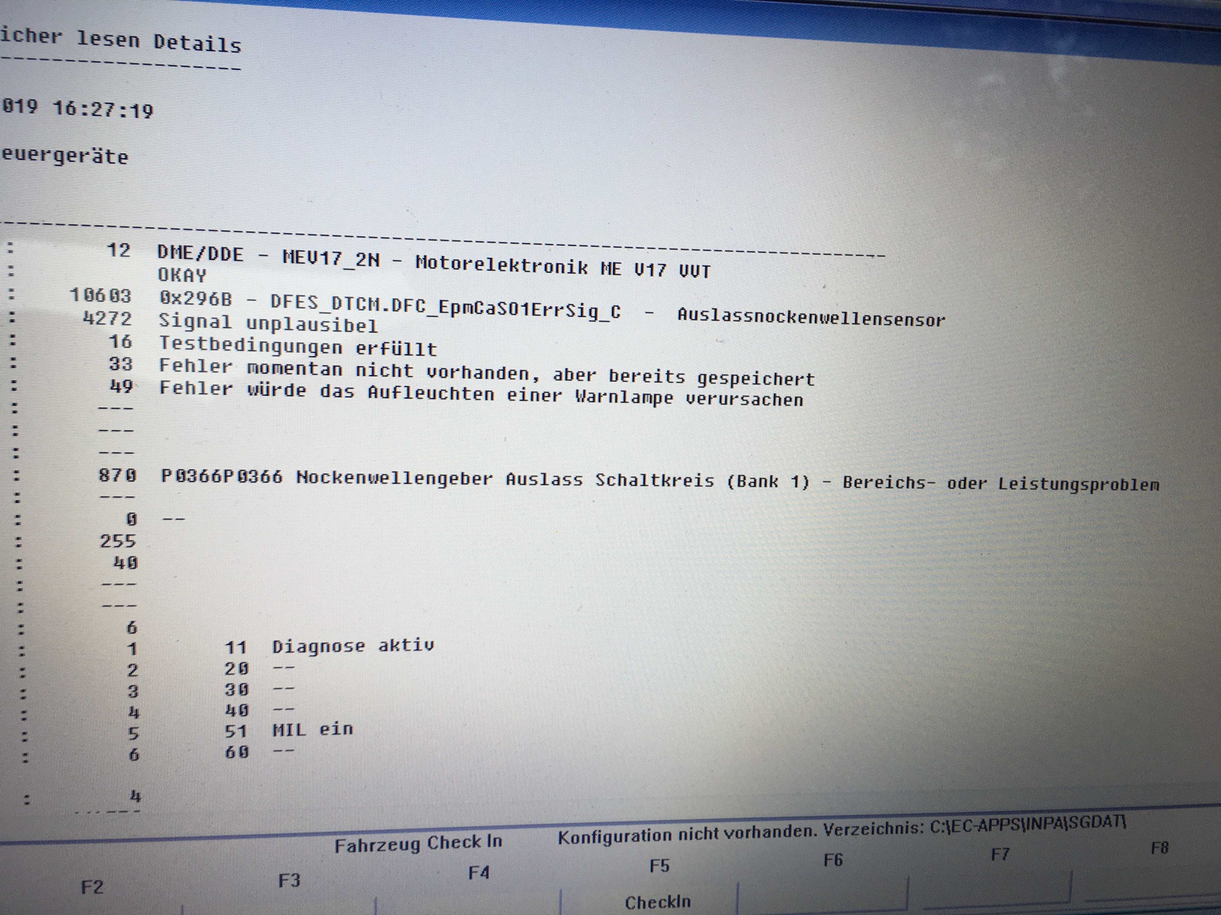

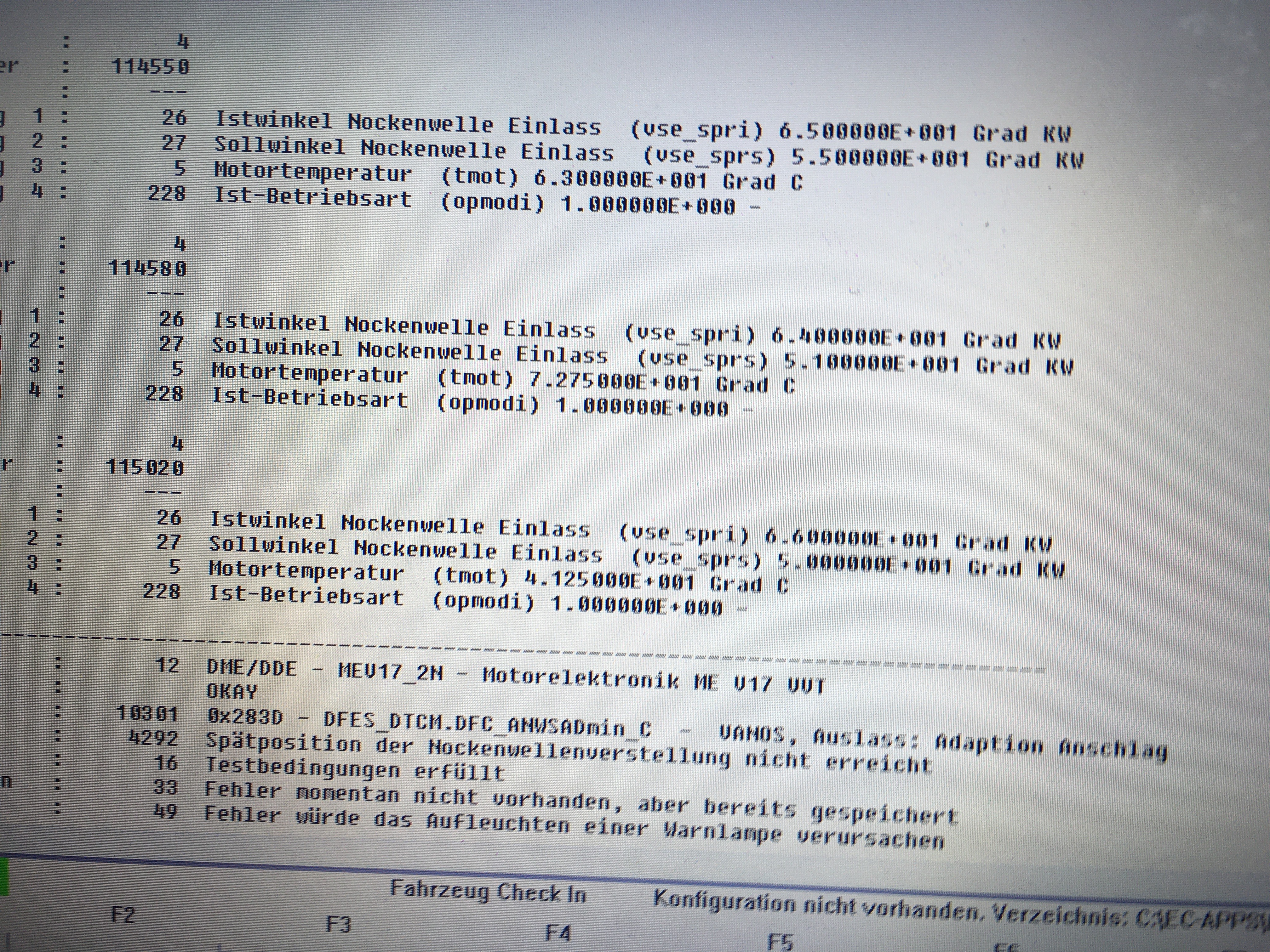

Hallo,
danke für Deine Antwort. Da ich oft beruflich unterwegs bin und meist erst spät Abends am Wochenende Zuhause bin, war es für mich nicht möglich mal eben zur Werkstatt zu fahren. Nun habe ich mir jedoch ein OBD Kabel mit INPA besorgt und kann es selbst auslesen Smile :)
Die Magnetventile habe ich gegengetauscht, konnte es aber aus genannten Gründen nicht auslesen und habe mich dann dazu entschieden diesen auf Verdacht zu wechseln (Sieb war total verschmutzt). Jetzt habe ich den Fehler gelöscht und die MKL bleibt aus, orgelt aber weiterhin. Übrigens ist das kratzende / rasselnde Geräusch nach einem Ölwechsel verschwunden.
Ich hänge mal paar Bilder von INPA an.
Vielen Dank!

Ich sehe da nun Fehler für Einlass UND Auslass.
Waren die Fehler für den Auslass vor dem Quertausch der Magnetventile auch schon vorhanden?
Lösch einmal den Fehlerspeicher und die Adaptionswerte. Anschließend 10km fahren.
Dann nochmal auslesen.
Du musst nach jedem Teilewechsel den Fehlerspeihcer vollständig löschen, sonst kommen wir durcheinander. Und mach am besten Screenshots und keine Fotos.

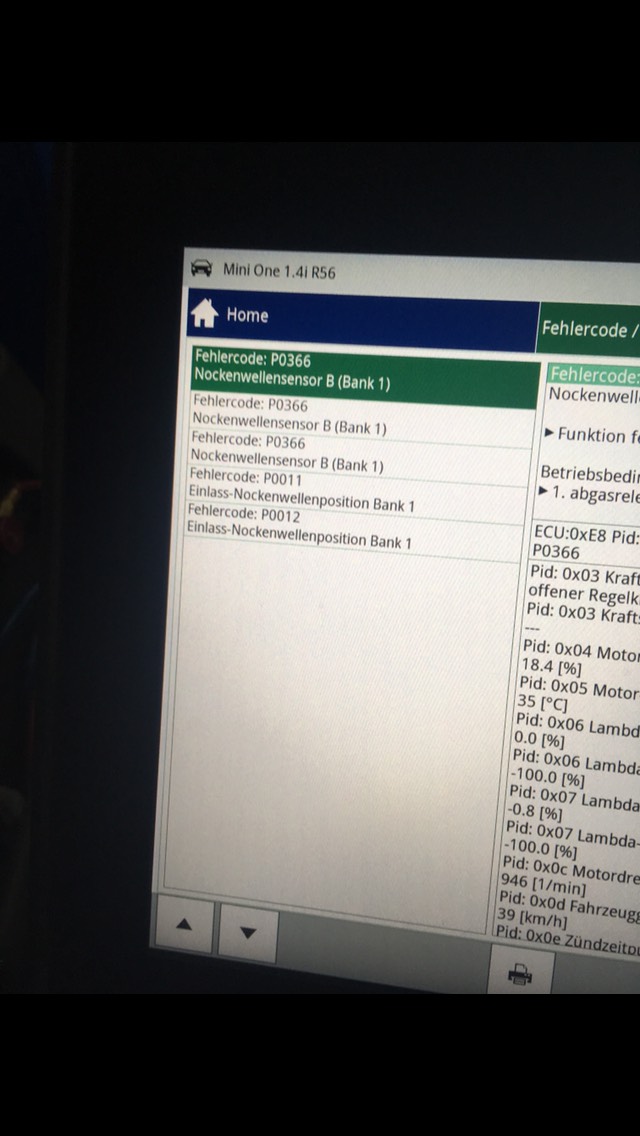

Ich häng dir mal ein Foto vom Werkstatt Tester vor dem quertauschen an. Das waren die besagten Fehler im Anfangspost.
Die Adaptionswerte wollte ich löschen, wusste aber nicht wo ich diese finde. Kannst du mir das bitte sagen? Evtl. steht mir auch ISTA+ zur Verfügung, da ich mit dem INPA Programm nicht so richtig in das Motorsteuergerät kommen kann.

Das bringt mir nicht viel, da ich nicht weiß, ob die Fehler der Einlassseite aktuell, oder schlicht nicht gelöscht worden sind.
Verstehst du?
Wir brauchen ein weißes Blatt Papier.
D.h. du löscht jetzt einmal den kompletten Fehlerspeicher. Fährst und liest den Speicher erneut aus.
Auf das Motorsteuergerät solltest du normal über das Menü für den R56 zugreifen können.
Dort auf Motor und den N12, oder MEV172 auswählen.
