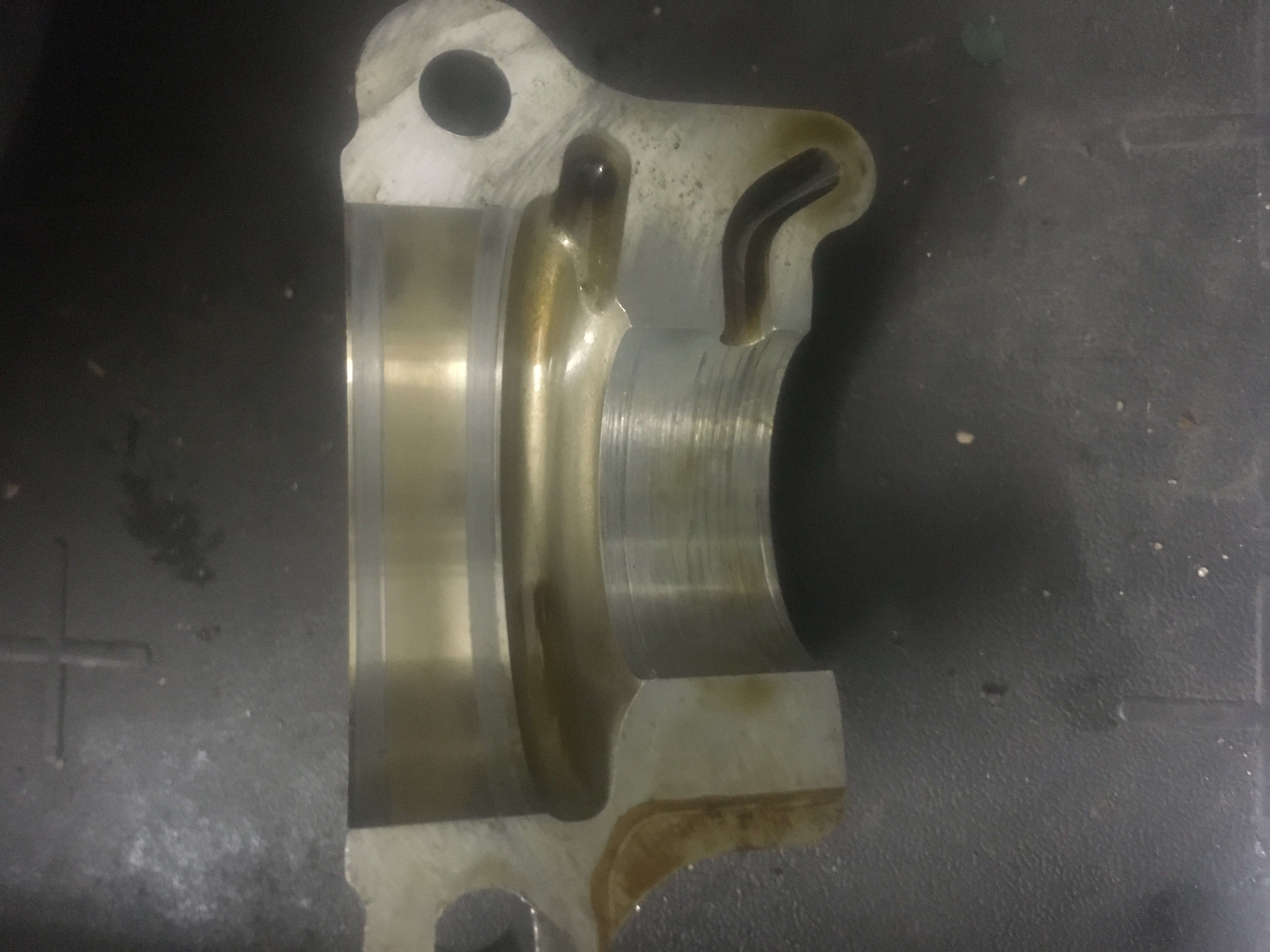

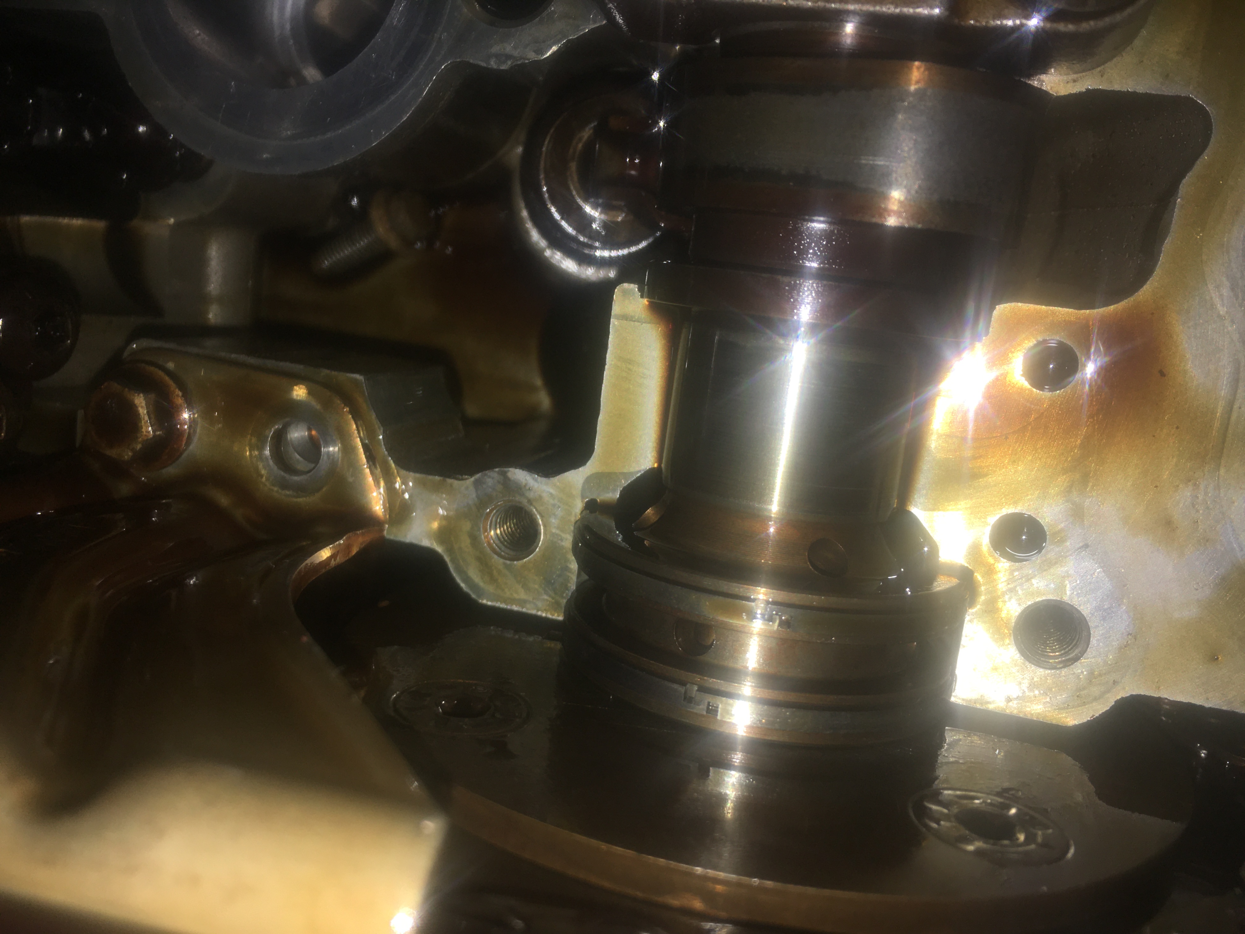

Habe heute nochmals die Steuerzeiten geprüft und die waren in Ordnung. Daraufhin habe ich den Nockenwellendeckel (heißt der so?) runter gemacht und abfotografiert. Ist sie eingelaufen oder täusche ich mich da?
#37
Die zwei Rechteckringe haben sich leider eingegraben.
Die Auslassseite wird auch nicht besser aussehen.
Hier noch mehr zum Thema https://www.motor-talk.de/forum/mini-r56...74389.html
Minimale Laufspuren sind normal. Aber sobald du mit dem Fingernagel hängen bleibst, ist die Sache leider gegessen.
Der Öldruck schießt dann an den Dichtungen vorbei und die VANOS ist nicht mehr in der Lage den Winkel der Nockenwelle konstant zu halten.
#38
Verdammt. Dann ist das worst case Szenario eingetroffen und ein neuer Kopf muss her? Keine andere Möglichkeit?
#39
Leider gibt es keine Übermaßdichtungen o.ä.
Der Lagerbock sieht aber allgemein nicht sehr gut aus.
Hat die Nockenwelle an der Lagerstelle auch solche Riefen?
Frag mal bei "redhead-zylinderkopftechnik.de" ob sich dort noch etwas retten lässt.
Schick denen eine eMail mit detailierten Fotos. Die kennen ihr Handwerk und das Problem garantiert auch.
Mit Sicherheit lässt sich das irgendwie instandsetzen.
In Summe wird dich ein neuer Zylinderkopf aber wahrscheinlich günstiger kommen.
Tut mir echt Leid für dich. Das ist eine absolute Fehlkonstruktion.
