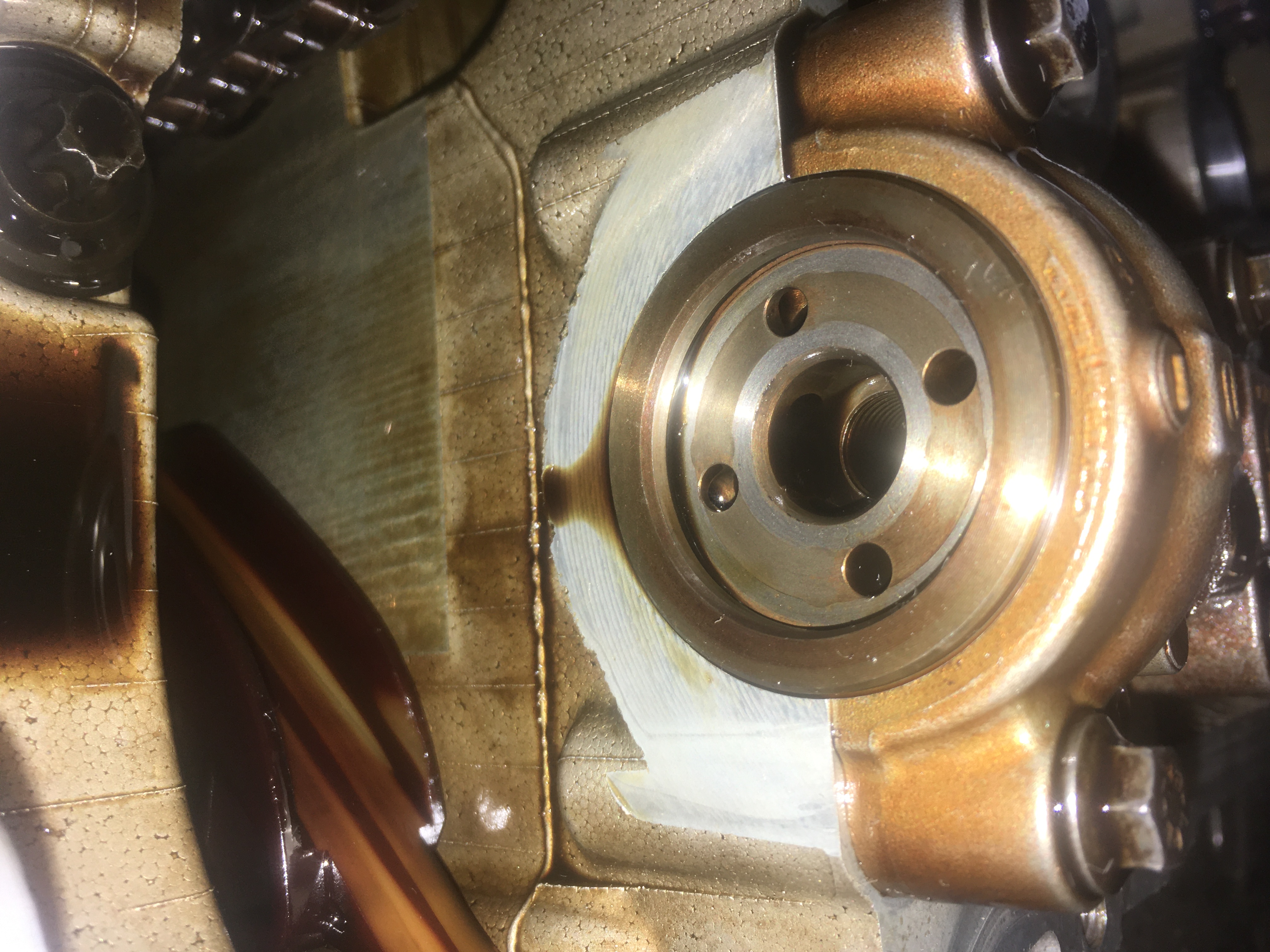

Hallo,
hatte eben Zeit am Mini weiterzuschrauben.
Verstelleinheit habe ich ausgebaut und mir genau angeschaut. Sah alles „normal“ aus. Daraufhin habe ich die Nockenwelle ausgebaut um mir die Lagerstelle unter dem Rechteckring anzusehen. Man sieht zwar Spuren vom Rechteckring, diese sind jedoch nicht tief.
Ich denke aber ich hab das Problem gefunden. Eine Schraube eines Lagerdeckels ist abgerissen. Keine Ahnung wie das passieren konnte und ob das ein Folgefehler sein kann. Beim überarbeiten des Kopf wurde vor 2-3 Jahren alles mit einem Drehmomentschlüssel festgezogen.

Das stimmt natürlich auch wieder. Ich hänge noch mal ein paar Fotos an. Vielleicht erkennst Du da etwas.
Ich hoffe ich kriege die gerissene Schraube morgen mit bohren und einem Linksdreher raus.
