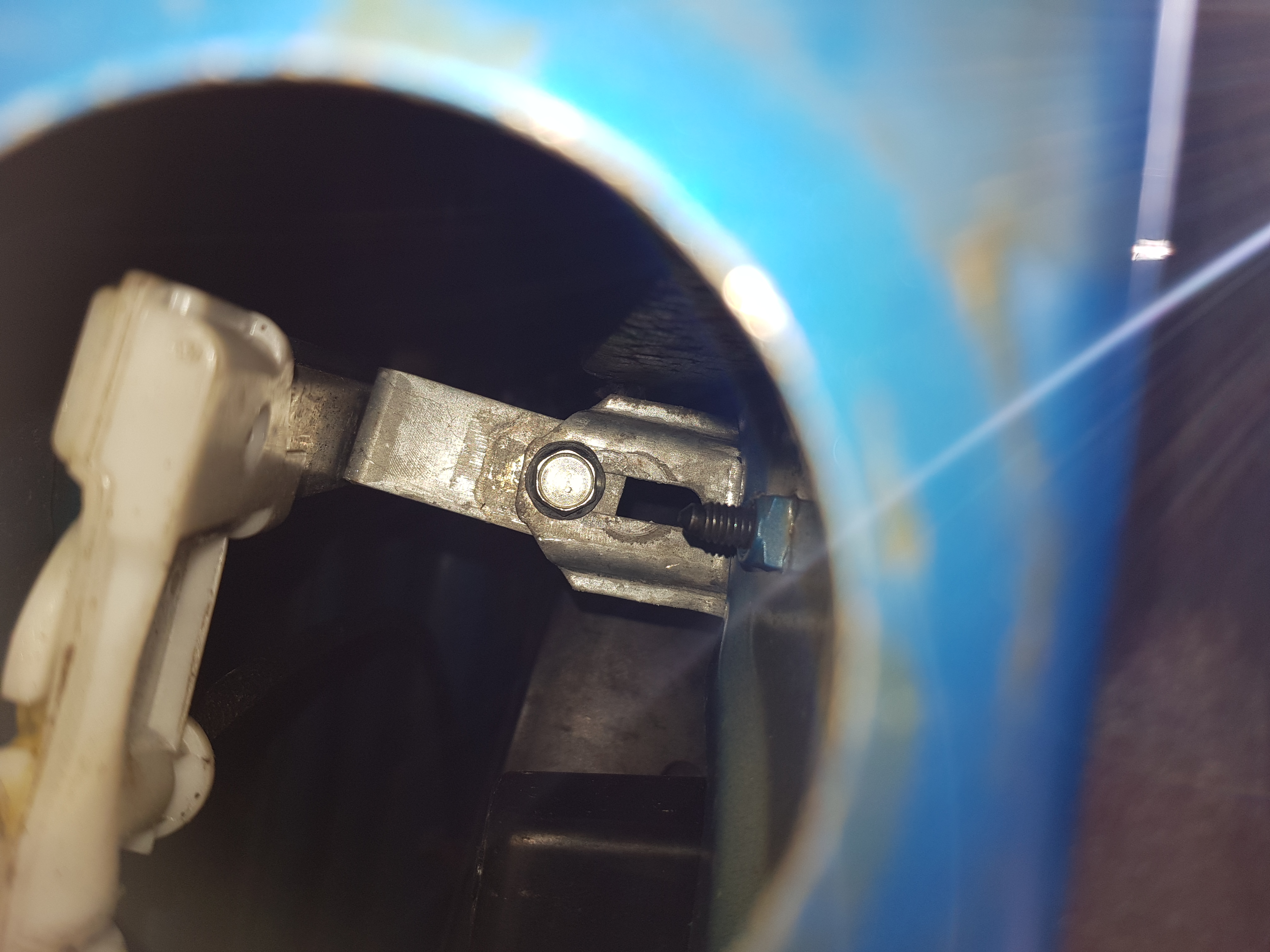

Fehlt hier ein Teil? (Scheibe einstellen)
   Hallo zusammen. Ich versuche gerade die Scheibe an der Fahrertür einzustellen, da sich diese während schnellerer Fahrt öffnet. Über das Langloch kann ich einstellen, dass habe ich soweit verstanden. Ist der Aufbau laut Foto korrekt oder fehlt hier ein Teil zwischen Aufnahme Tür und Aufnahme Scheibe?
Nein, da fehlt nichts (wenn Du nicht den Gummistopfen für die Öffnung in der Türe selbst meinst). Ich wundere mich dennoch, dass Du das Langloch komplett in die Richtung nutzen musst. Ist die Türe allgemein und die Scheibe in der Höhe bereits richtig eingestellt?
-> https://www.newtis.info/tisv2/a/de/r55-c...t/2TDROrEK
#3
Tür und Höhe der Scheibe passen. Ich nutze die Einstellung nicht so wie auf dem Foto, hatte da nur etwas rumprobiert. Habe jetzt festgestellt, dass ich die Scheibe im geöffneten Zustand einige cm hin und her bewegen kann, scheint eine Führung kaputt zu sein....
#4
wenn es nicht viel Aufwand ist, kannst Du Spiel und Einstellung von Fahrerseite - Beifahrerseite vergleichen
