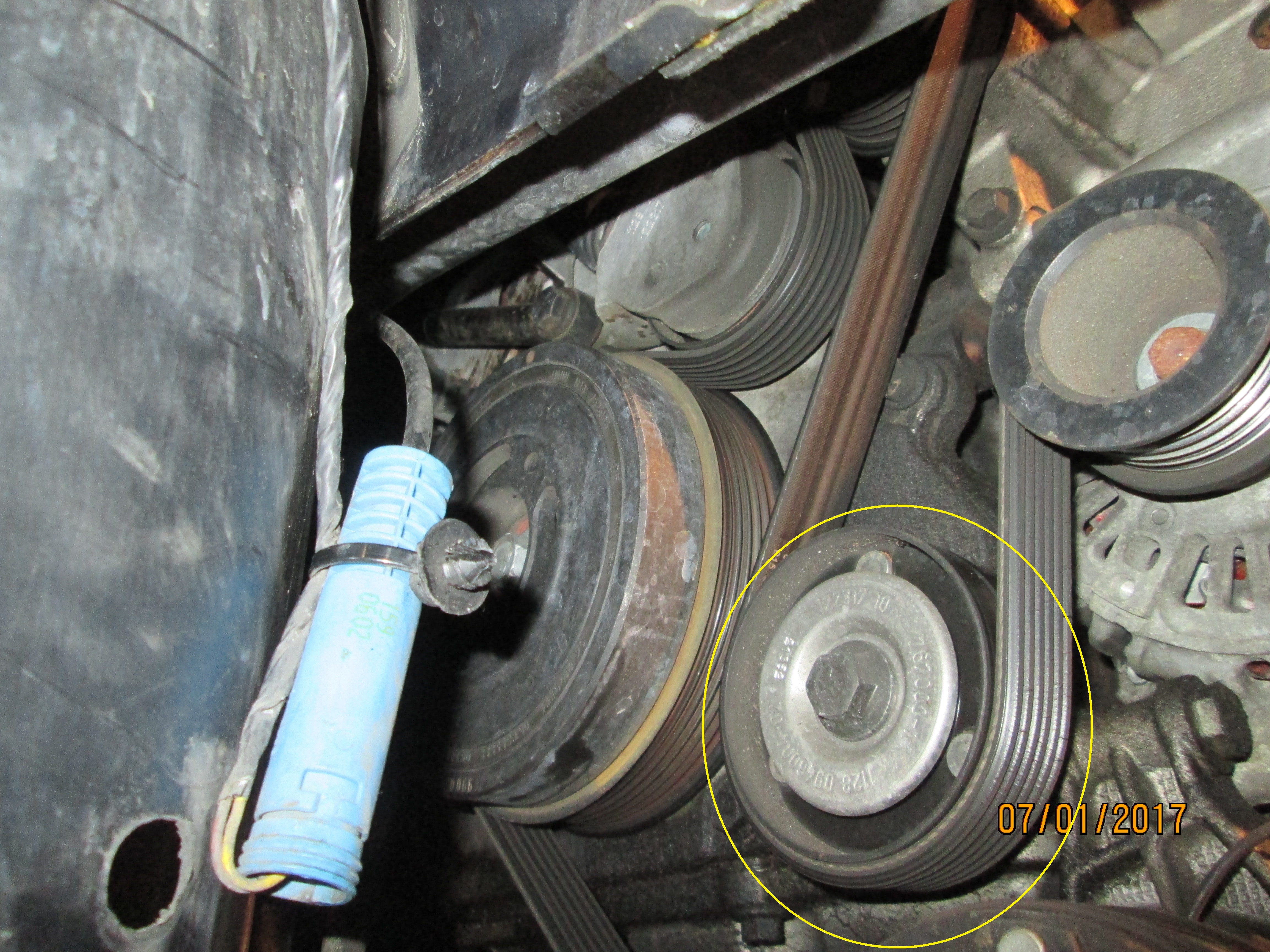

habe mir nach längerer Abstinenz wieder einen Cooper S gekauft. Leider macht er Jaulende Geräusche, hab bei Youtube ein Video gefunden, da hört es sich genau so an. Leider hört es bei mir nicht auf.
Es ist ein Baujahr 2002 mit 120 TKM in einem gepflegten und originalen Zustand.
Ich hoffe ihr könnt mir helfen.

Das geräusch ist nicht Normal so !!
Könnte der Kompressor sein oder die Umlenkrolle ( siehe Bild ).

Also ich lehne ich mich mal da aus dem Fenster und tippe da auf die Sekundärpumpe, zumindest klingt es so wie ich es kenne als ich das bei meinem BMW 3er / Bj. 2002 hatte.
Ich bin da nach dem Ausschlussverfahren dran und habe einfach den Stecker gezogen *smile*, dann die Nieten entfernt und mit Spax wieder verschraubt. Leider kenne ich die Pumpe aus dem 2002 Mini nicht, denke aber sie ist da nicht groß geändert drin.
Kannst du nicht etwas mehr dazu schreiben, das fällt vorwiegend beim Starten des Motors auf oder?
