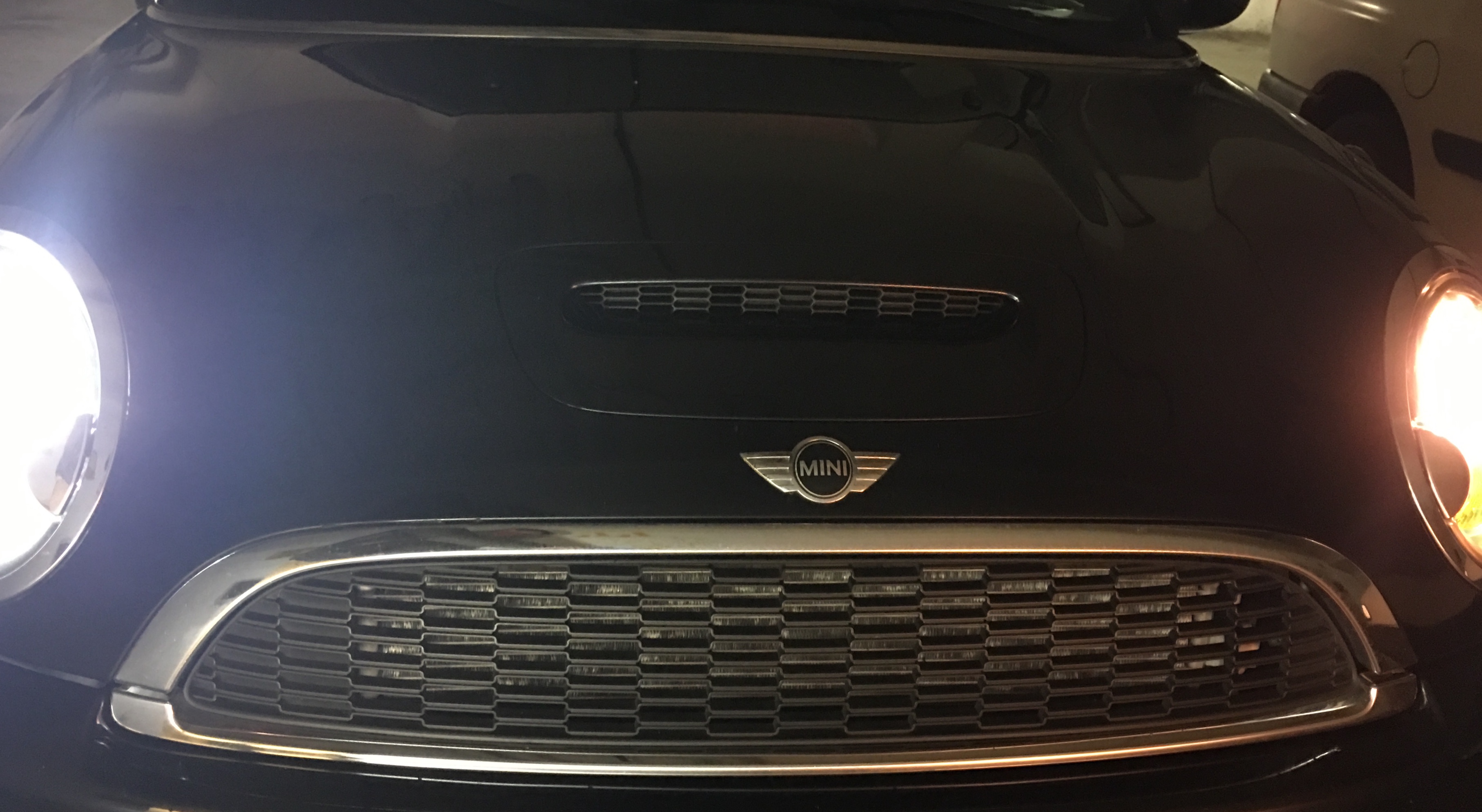

Hi liebes Forum,
Was ist hier mit meinen Scheinwerfern los? Huh Ist euch das auch schon passiert? Unterschiedliche Farben - der rechte Scheinwerfer scheint normal, der linke scheint orange. Meint ihr das liegt am Glas (undicht, Feuchtigkeit?) oder geht die Lampe kaputt?
Lieben Dank für eure Hilfe.
Anja   Smile
Xenon? Dann gibt der Brenner den Geist auf.

Hey,
danke für deine Nachricht.
Ja, Xenon-Scheinwerfer. Dann heissts wohl in die Werkstatt.
VG

Den Brenner selbst zu wechseln ist nicht sooo schwer. Vielleicht gibt es hier sogar eine Anleitung?
Wenn Du in die Werkstatt fährst, nimm eine freie. Was der Wechsel bei BMW kostet, möchte ich nicht wissen.

Tu dir den Gefallen und besorg dir gleich zwei neue D1S-Lampen, bspw. Osram Xenarc Nightbreaker Laser D1S. Einzeln getauscht wirst du immer einen Farbunterschied haben. Außerdem sind sie im Netz erheblich günstiger als bei BMW (bei BMW kostet eine Standardxenonlampe fast das Vierfache einer Nightbreaker im Netz und die Nightbreaker ist heller). Dann hast du auch wieder für die nächsten Jahre Ruhe. Vergiss aber nicht nach dem Tausch die Einstellung prüfen zu lassen.
Ich bin kein Freund davon Leute, deren Fähigkeiten ich nicht kenne, dazu zu überreden, an Xenon selbst herumzufummeln. Dabei sind ein paar Regeln zu beachten. So teuer ist ein Wechsel bei BMW schließlich auch nicht, ein geübter Mech macht das in zehn Minuten. Teuer, sogar sauteuer sind bei BMW die Leuchtmittel. Ein Bosch-Dienst ist aber auch ok.

Ok, vielen Dank für den Hinweis und Hilfe Smile
