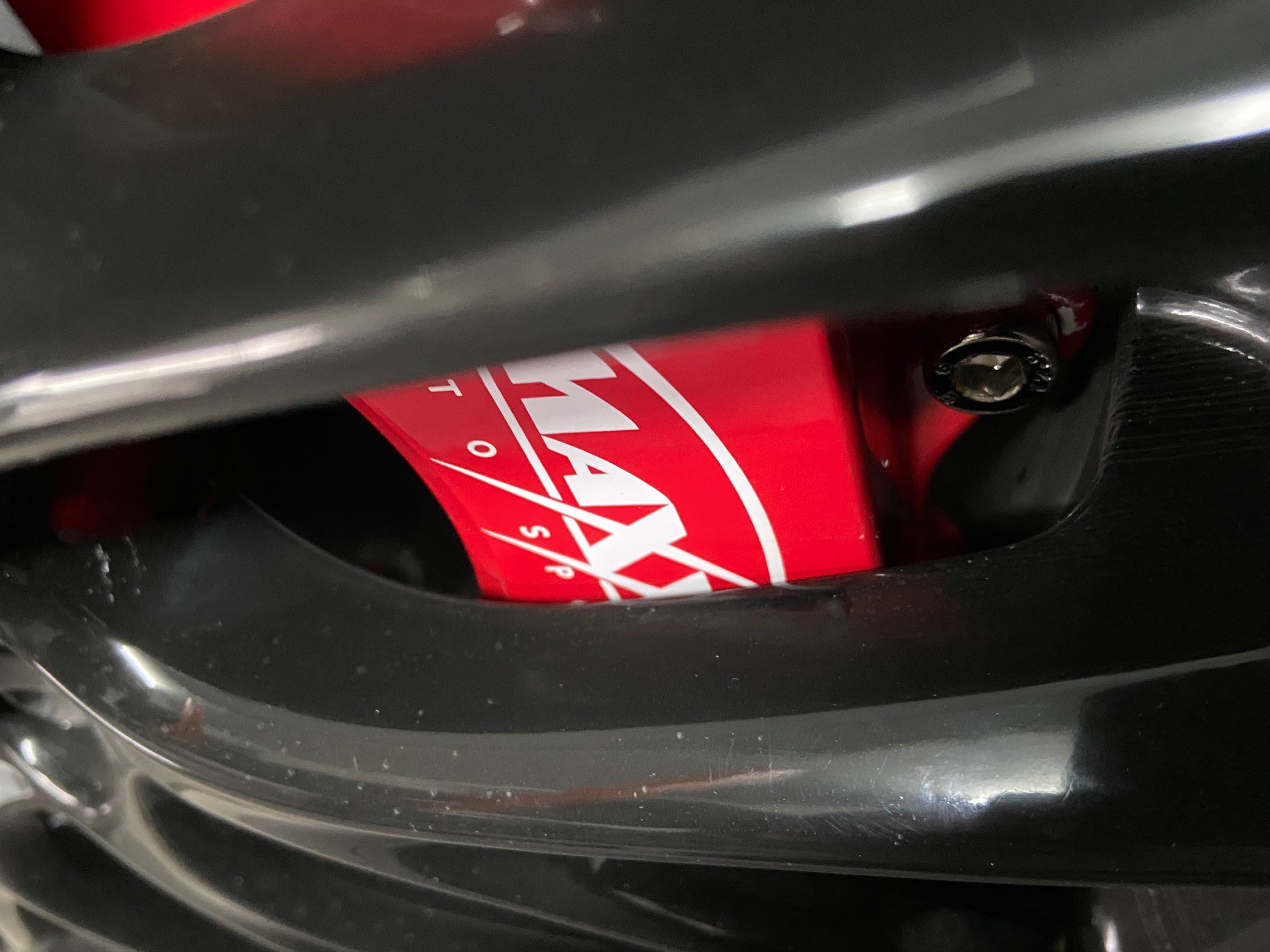

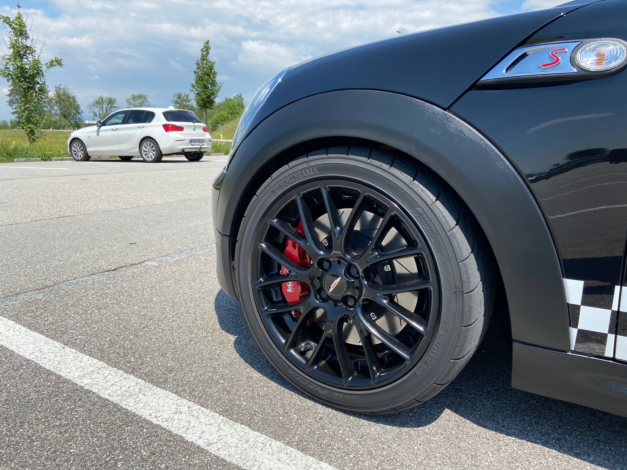

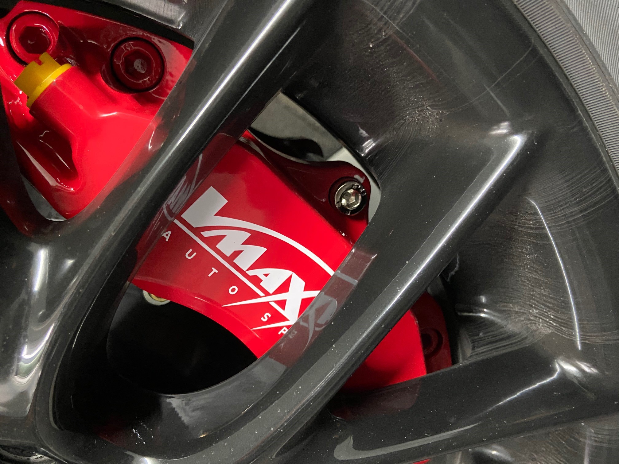

Hallo,
Da leider keiner Infos hatte hab ich das ganze einfach ausprobiert.
Mittlerweile ist alles vom Eingetragen und somit auch legal, aber seht selbst die R112 gehen nur sehr knapp über die VMAXX Bremssättel.
Mit 5mm Distanzscheiben passen Achsial gerade so 3-4 Blatt Papier dazwischen und Radial ca. 3mm Luft wen die Wuchtgewichte versetzt werden.
In Österreich müssen 2mm Luf auf den Festsattel sein somit fahr ich jetzt 7mm Distanzscheiben und alles wurde so genehmigt.
