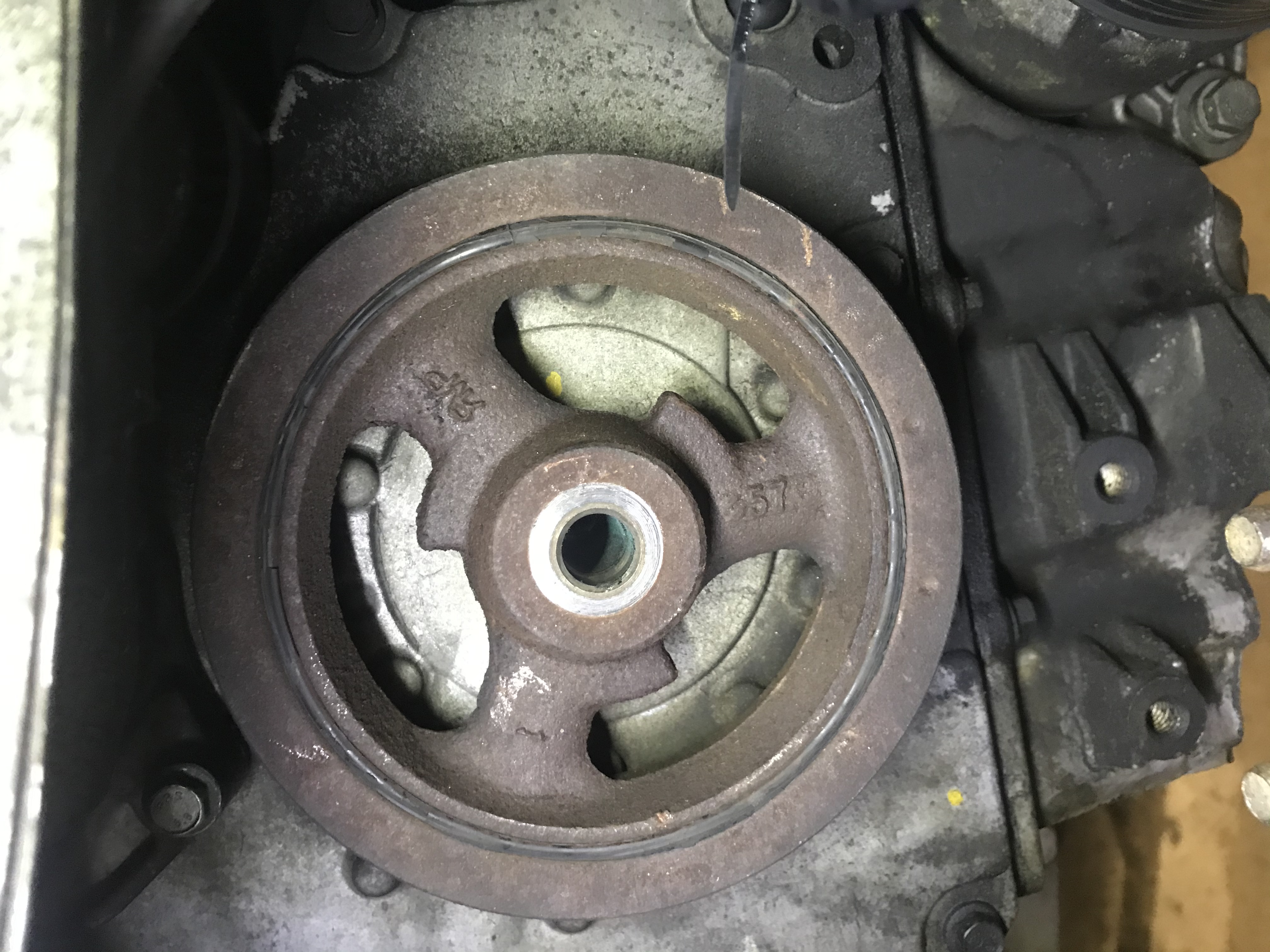

Muss beim 2003er Cooper meiner Frau die Riemenscheibe der Kurbelwelle wechseln
Bekomme das Teil nicht runter
Universelle Abzieher passen nicht
Die Teile die ich im Netz finde,greifen in Gewinde der Riemenscheibe rein,diese hat unsere aber nicht
Bin etwas ratlos
Hat jemand eine Idee?

Dafür benötigst du einen Dreiarmabzieher, siehe auch in der Rep.-Anleitung
https://www.newtis.info/tisv2/a/de/r50-c...er/4ANWkfH

Merkwürdig finde ich die Abzieher aus dem Netz mit den Schrauben,das kann bei meinem Wagen ja nicht gehen
Kriege ich den Abzieher nur direkt bei BMW?
Oder gibts da Alternativen?

Hier sollte etwas dabei sein Wink
https://www.idealo.de/preisvergleich/Mai...gJvBfD_BwE
Damit der Abzieher sich in der Mitte abstützen kann sägst du bei der alten Zentralschraube den Sechskantkopf ab.

Welchen der Abzieher haste denn genommen?
Habe einen Dreier zu Hause,der passt aber nicht hinter die Scheibe

In der Firma hatte ich den originalen Wink  Der bei Idealo in der ersten Reihe der zweite von links sollte eventuell passen. Im "BAUHAUS" gibt es diesen von Matador. Schau mal BAUHAUS online.

Ich habe mit den das Originalwerkzeug bei BMW geholt, damit ging die Scheibe kinderleicht runter
Die Neue in der Mitte warm gemacht und man konnte sie einfach draufstecken
