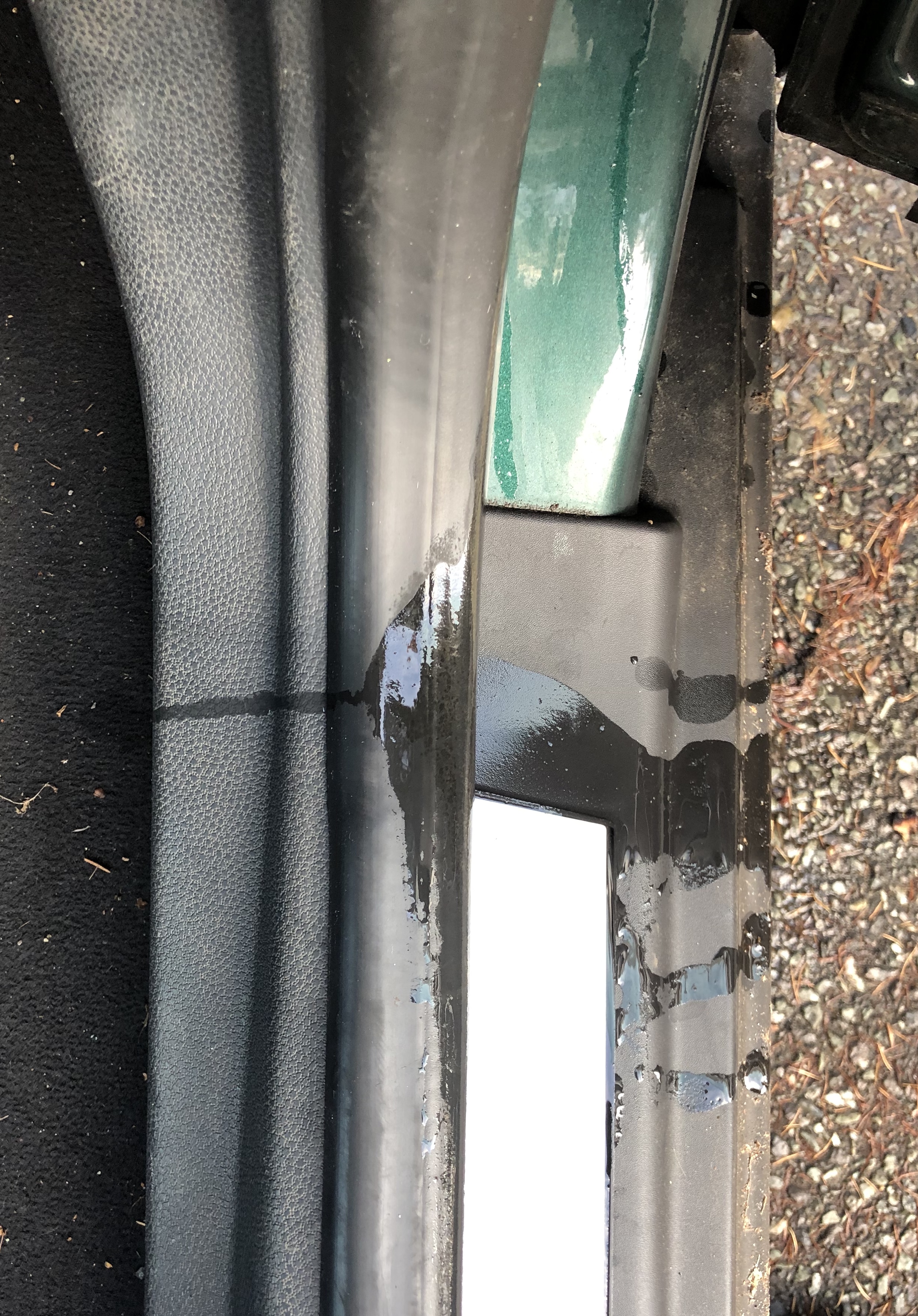

Dafür ist mir heute etwas aufgefallen, nachdem der Wagen ein paar Tage gestanden hat und ich die Beifahrertür geöffnet habe - siehe Foto "von oben"....
Es scheint dort von irgendwo soviel Wasser zu kommen, dass es sich im Einstiegsbereich staut und dann in den Wagen überläuft.... und ich verstehe nicht woher es kommen soll Huh
Jemand eine Idee? Danke und Gruß
