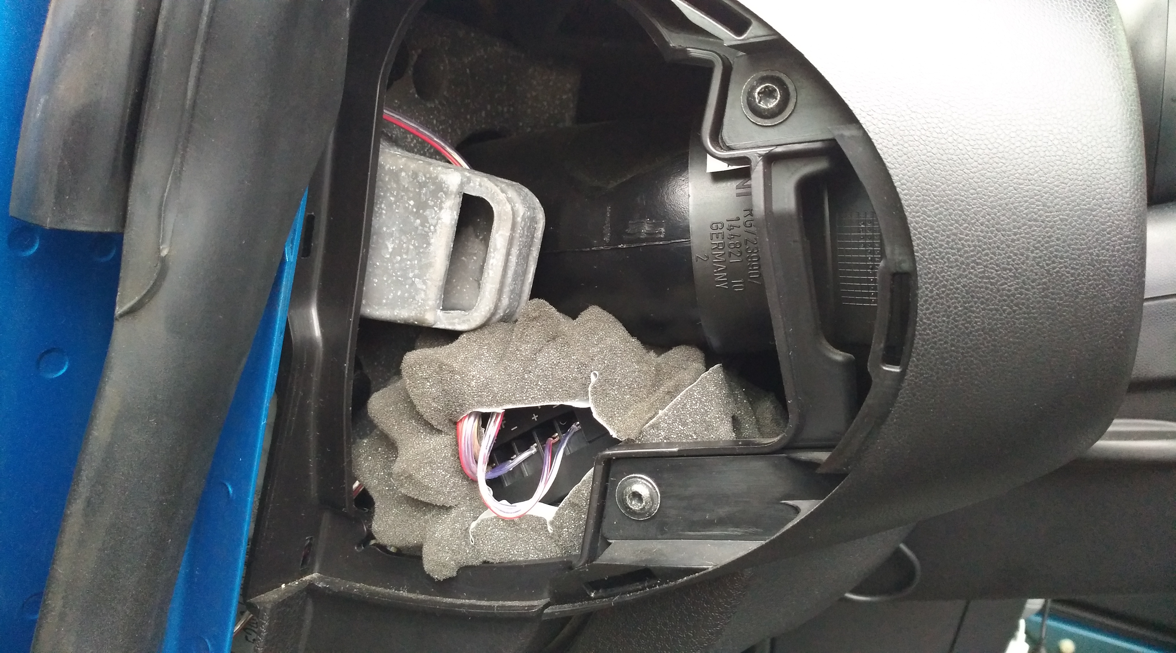

An der aussen Seite der A-Säule kann die Gummitülle mit einem 7mm Inbus gelöst werden. Dann 5 mm nach oben beschoben dann abgenommen. Der darin enthaltene Stecker wird gelöst, indem man den oberen Teil nach oben hebt, dadurch wird der Stecker aus der Verankerung gedrückt. Solche Lösungen finden sich auch an anderer Stelle in der Car Elektrik. Diese Ende dann nach unten bringen und den Teil von er Tür lösen. Dann kann von oben nach unten; von der Türseite in Richtung A-Säule mit einem Universal Werkzeug (=Blumendraht), das Lautsprecher Kabel geschoben werden.
Dann folgt allerdings die Übung #2: Der orig. Kabelstrang wird in eine Gummimuffe geführt, die fest in der A-Säule steckt. Die kann man von unterhalb des Armaturenbretts sehen. Oberhalb des Sicherungskastens. Da bekommt man kein Kabel durch. Dort ein Loch zu bohren riskiert Kabel zu verletzen - ein viel zu hohes Risiko.
Ergo Universal Werkzeug und versuchen das Kabel damit aus der A-Säule wieder heraus zu fummeln. Das war sehr Zeitraubend und nervend.

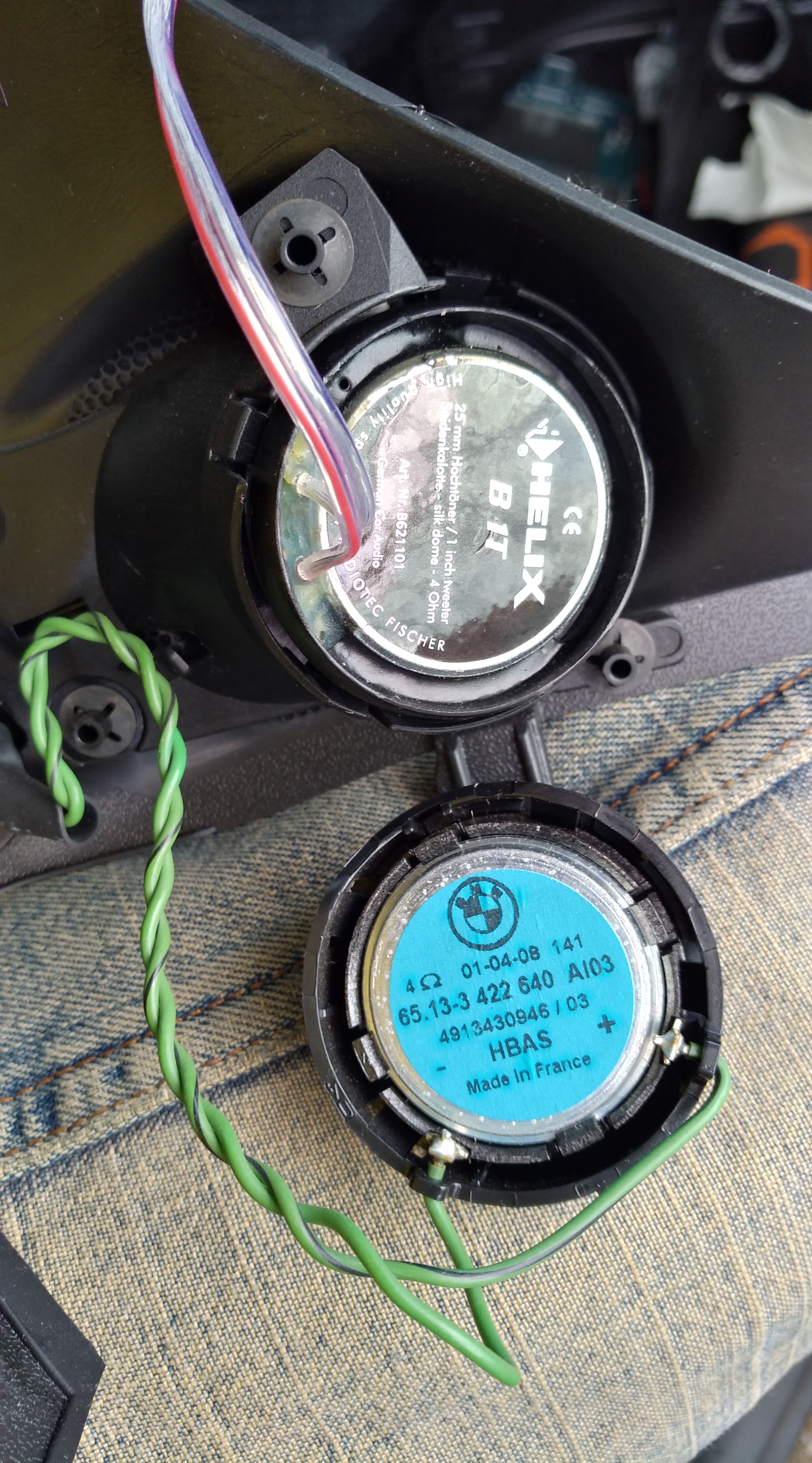

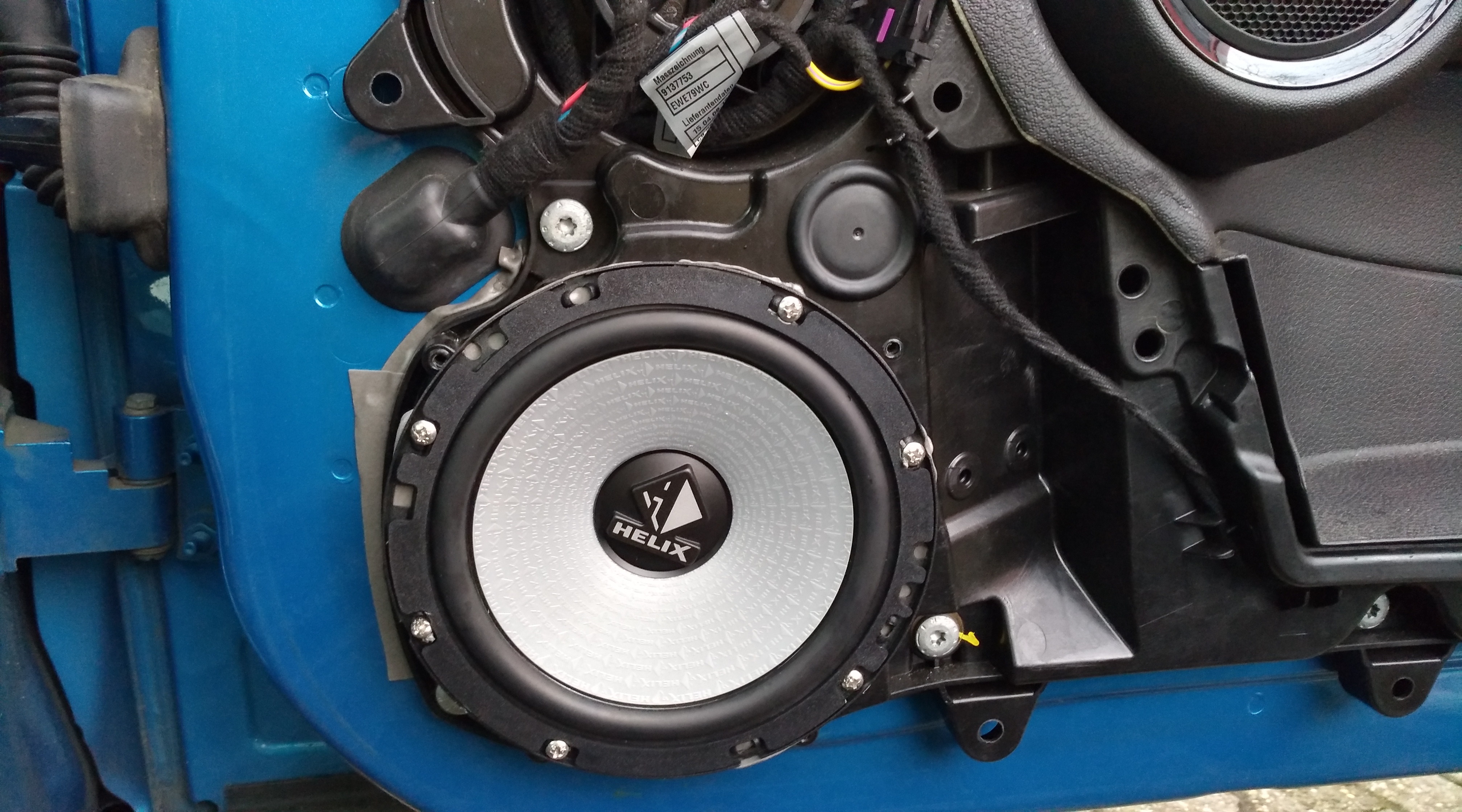

Der Rest ist relv straight forward. Die Helix Hochtöner (aus dem B62c Combo), passen 1A in die orig. A-Säulen Verkleidung. Die Weiche sitzt, in Schaumstoff einwickelt, im Armaturenbrett hinter den äusseren Lüftungsdüsen. Dort gelangt mal rel. einfach über das Seitenteil hin, wenn die Tür offen steht.

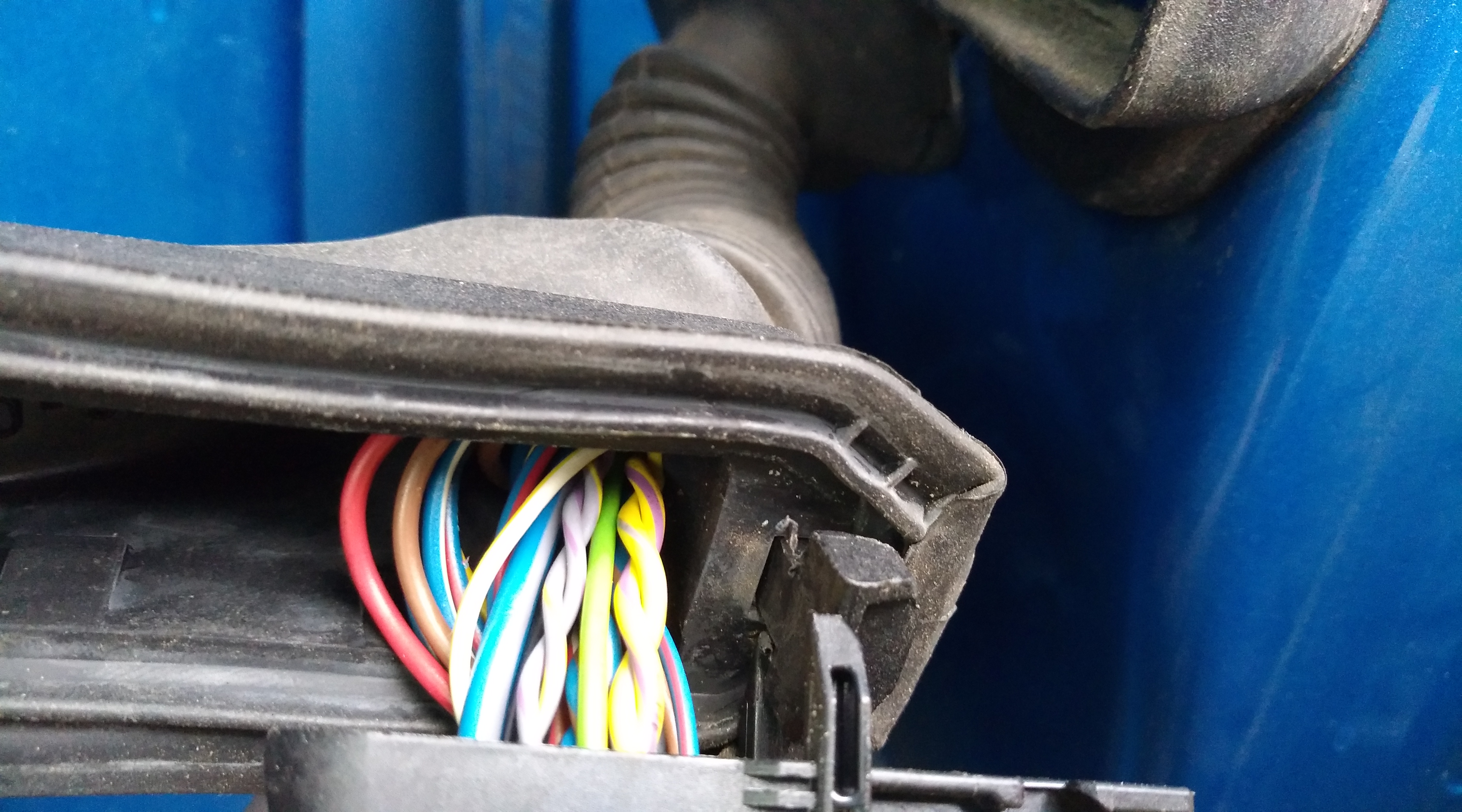

Ja man kann ein Kabel aus dem orig. Kabelstrang verwenden, dass durch den Gummitülle läuft und kann sich damit 2-3h Arbeit pro Seite sparen!
Am besten verwendet man dazu das rel dicke Tieftöner Kabel aus der Tür. Ich habe die 3 Wege Anlage original von Mini/ 2008. Diese Kabel ist gelb/lila in der Tür und auch gelb/lila, wenn es aus der A-Säule im orig. Kabelstrang kommt. Dort heran zu kommen, ist mit eingebauten Handschuhfach wohl schwierig. Wichtig: Ich kann keine weiteren Dinge dazu sagen! Am Hochtöner sitzt ein Kondensator, ob an anderer Stelle noch weitere elektrische Fallstricke sind, kann ich nicht sagen. Was aber ohne weiteres geht, ist an diese Kabel an zu löten, daran die Weiche zu befestigen und an das Radio zu gehen, b.w. den Quadlockadapter.

Der Kabelschlauch selbst fasst ein 2,5qmm locker, der wird aber enger am Anfang und Ende. Das sollte aber trotzdem gehen.
Eng wird es 1. an der Plastiklasche, die die beiden Stecker in der Kabelführung Tür und A-Säule verbinden. Das dürfte aber auch gehen.
2. aber sehr eng an der Stelle, wo das Kabel aus dem Schlauch an dem Stecker vorbei geführt wird. Der Schlauch ist aus Gummi und übernimmt am Ende die Form des Steckern. Mit Frickeln kann man sich da sicher aber auch Platz schaffen.
bei 2,5 qmm gehe ich von normaler Ware aus, die gängig dicke Isolierung hat.
