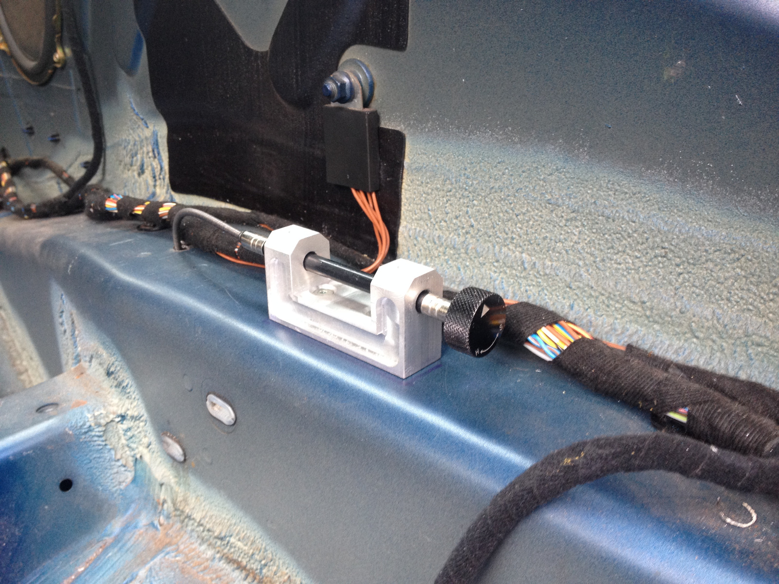

(15.01.2020, 07:35)nicki-nitro schrieb:  Vielen Dank. Ich kann mir damit aber noch nichts vorstellen, was man damit macht, wo das eingebaut wird und wie es funktioniert. Gibt es auch ein Foto im/am Auto/Fahrwerk?
das sind die aufnahmen für die flexwelle die dann durch die beiden löcher bis an die zugstufenverstelleung angebaut werden .

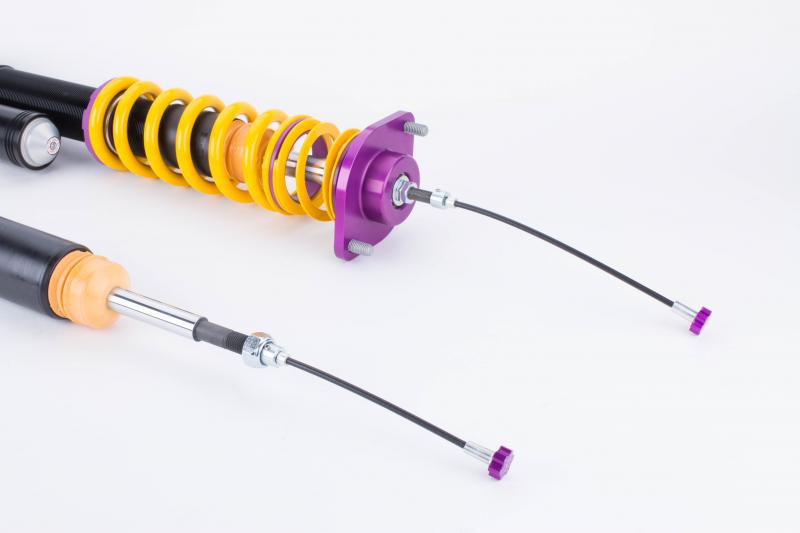

an der flexwelle ist an einem ende eine klemmvorrichtung für die zugstufenverstellun am dämpfer und am halter dann ein drehrad zum verstellen .
anbei ein foto wie die flexwelle aussieht ( Von KW ) nur das die dann nicht lose im auto rumhängt sondern in von mir gezeigten aufnahmen fest montiert ist somit ist eine spürbare verstellung deutlich besser zu fühlen als wenn die flexwelle nur lose montiert wird .
gruss krumm

Danke, jetzt kann ich mir mehr drunter vorstellen.
Merci + Gruss
Ronald
#13
Hier nochmal ein foto wo man es besser erkennen kann wie das teil funktioniert.
gruss krumm

#14
Tolle Konstruktion  Top

Das ist die Lösung von MTB der baut nur so feine sachen  Big Grin.
Gruss krumm

(18.01.2020, 10:08)Krumm schrieb:  Hier nochmal ein foto wo man es besser erkennen kann wie das teil funktioniert.
gruss krumm
Top, vielen Dank.  Sensationell
