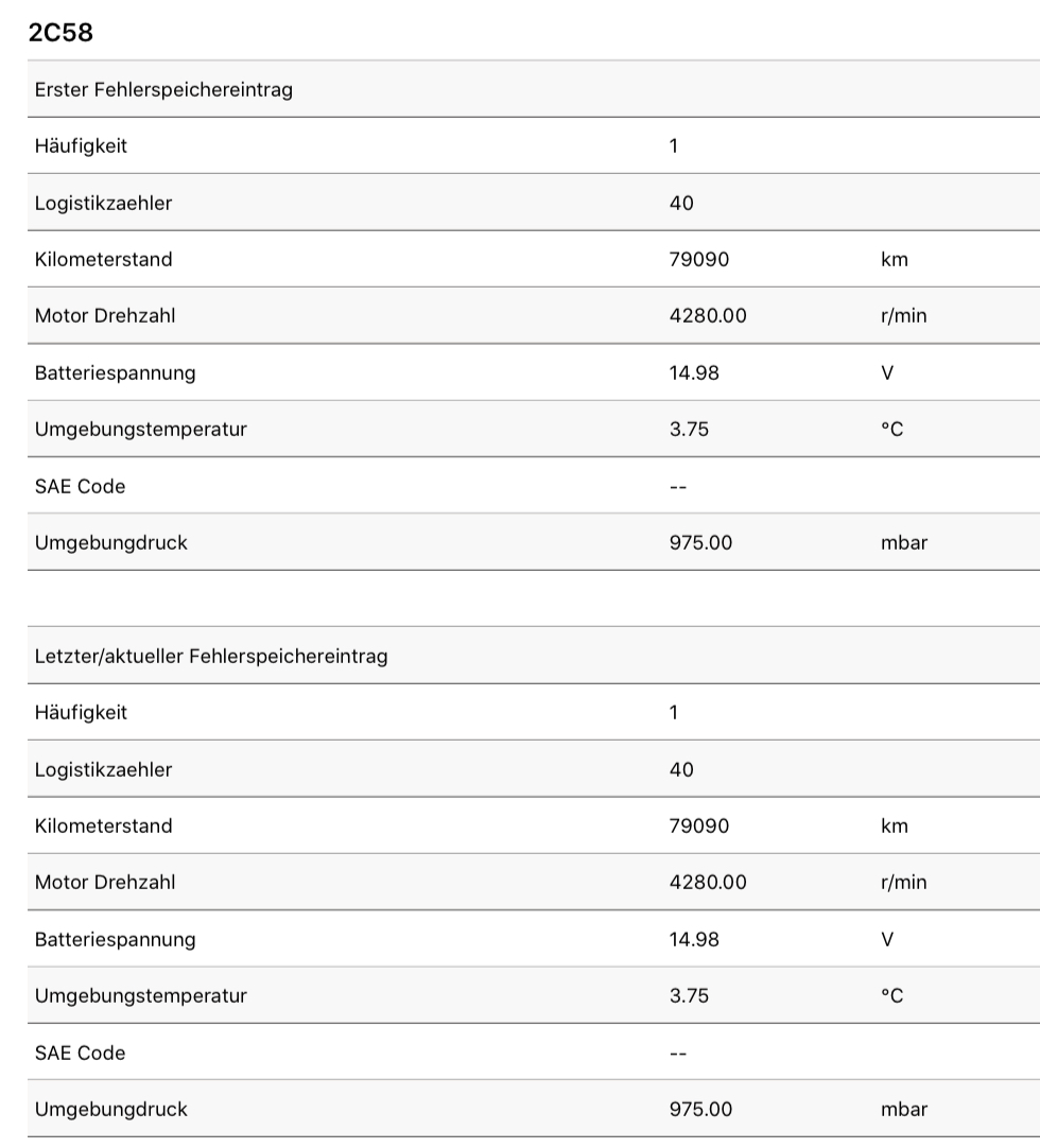

Hin und wieder geht er beim voll beschleunigen in Notlauf mit folgenden Fehlern:
#9
