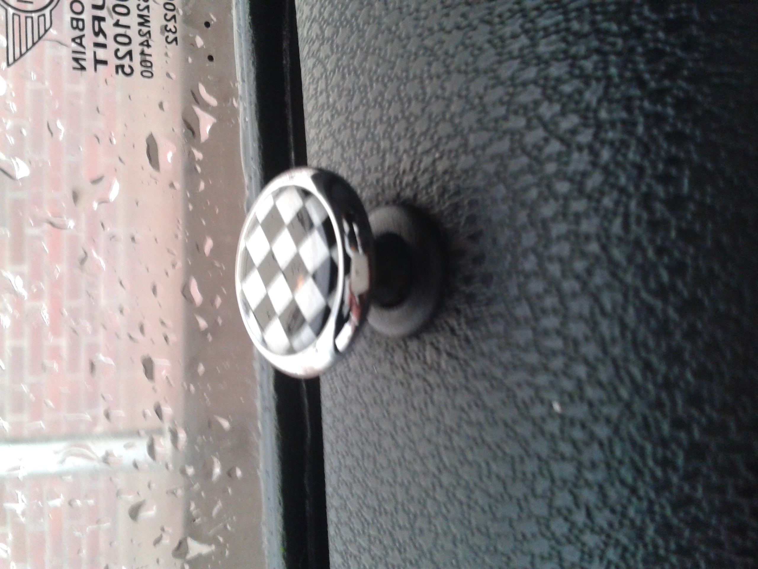

Hallo, weiß jemand, wie ich die Türknöpfe abmachen kann? Ich möchte sie austauschen. Einfach nur abdrehen, scheint nicht zu funktionieren. Vllt. war ich aber auch nur zu vorsichtig.

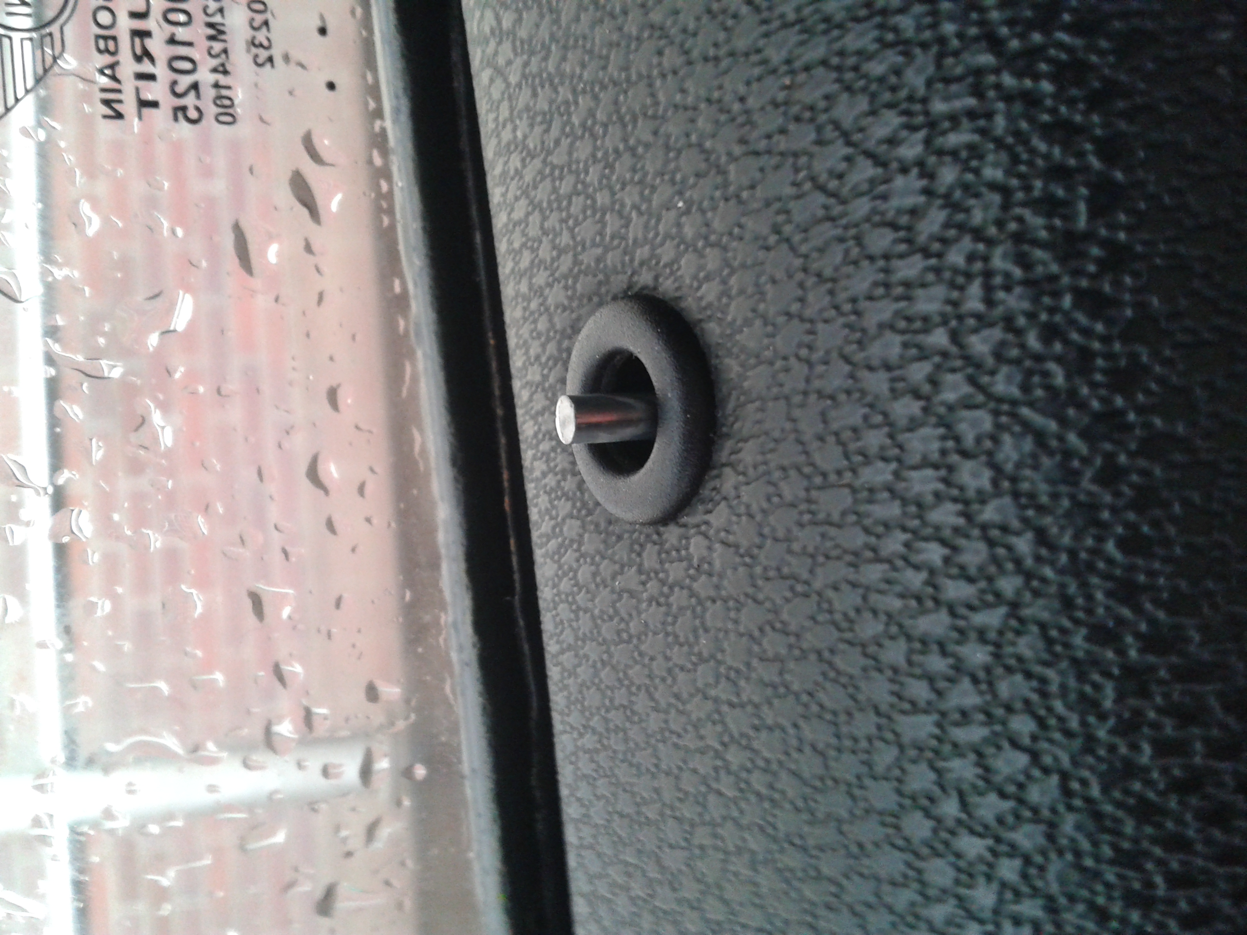

Die Knöpfe sitzen auf der Stange fest.
Durch drehen und hoch ziehen gehen sie aber runter ( Ist kein Gewinde )

Sind nicht verklebt...
Sitzen einfach nur fest.
Drehen und gleichzeitig ziehen....

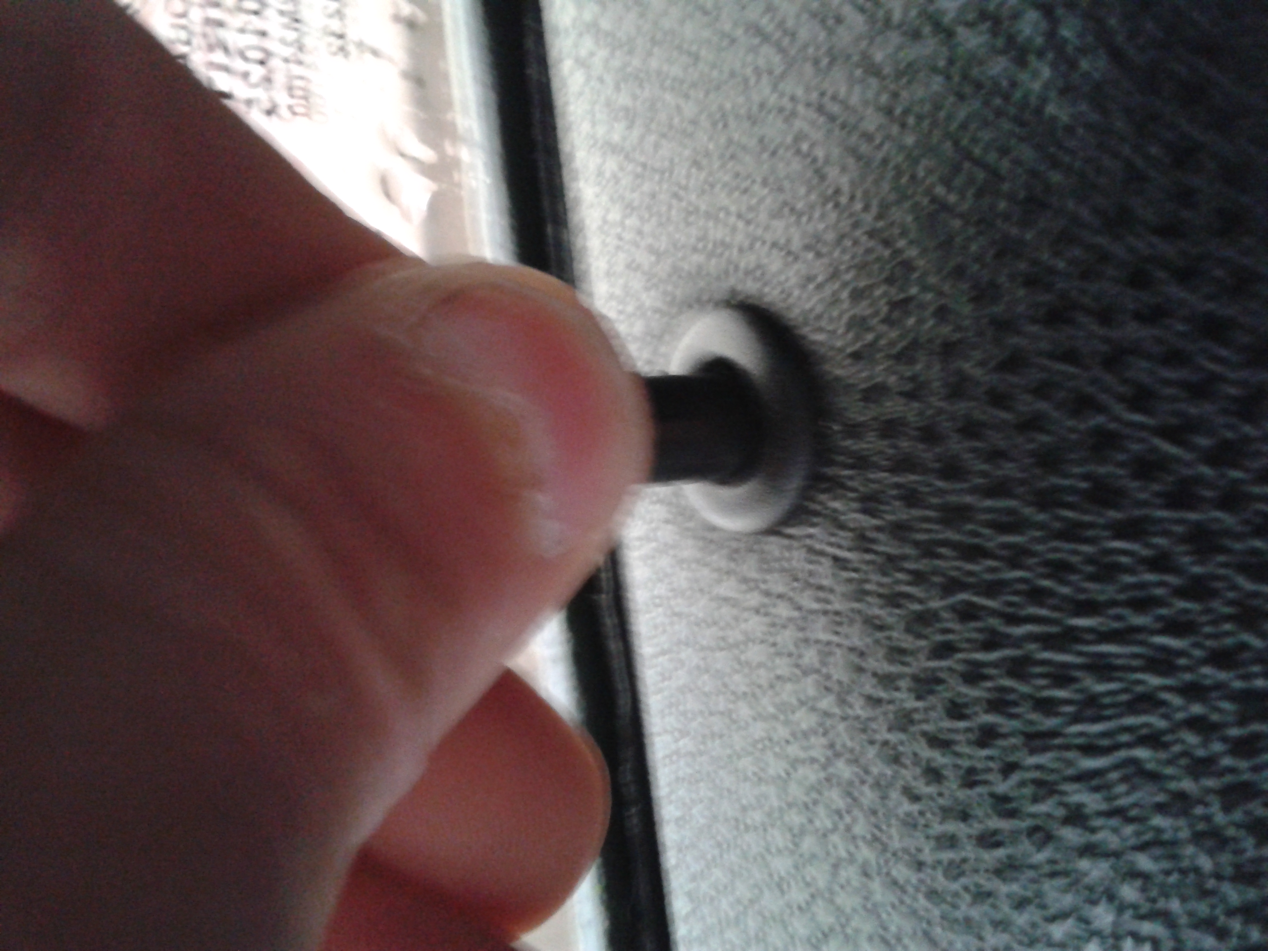

    Silikonspray auf die Stange
Draufstecken und ausrichten

Wow, das sieht aber super aus.  Am WE versuche ich es auch und hoffe, dass es "gut" geht🙄. Ich werde berichten... Vielen Dank👍👍👍
