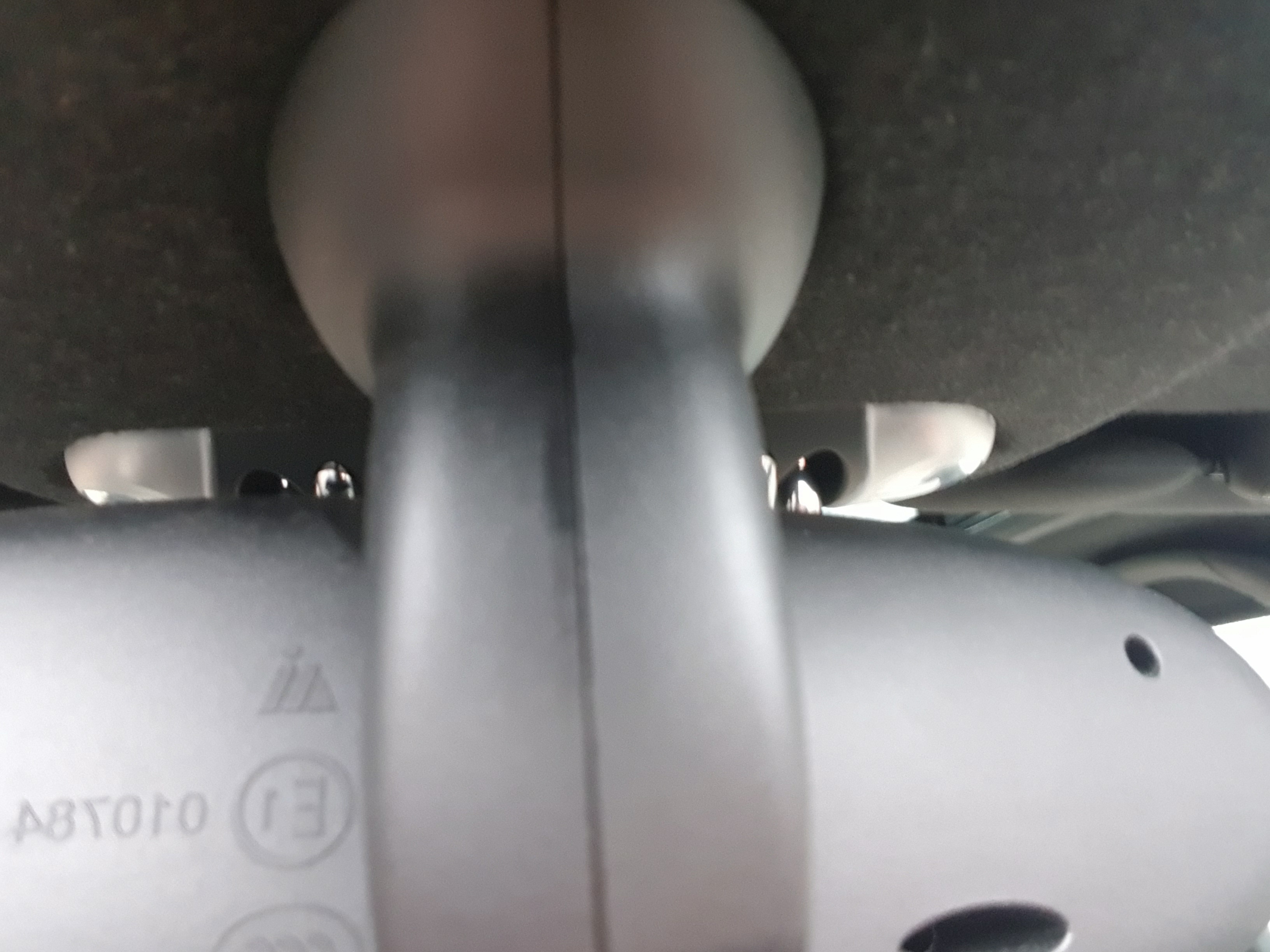

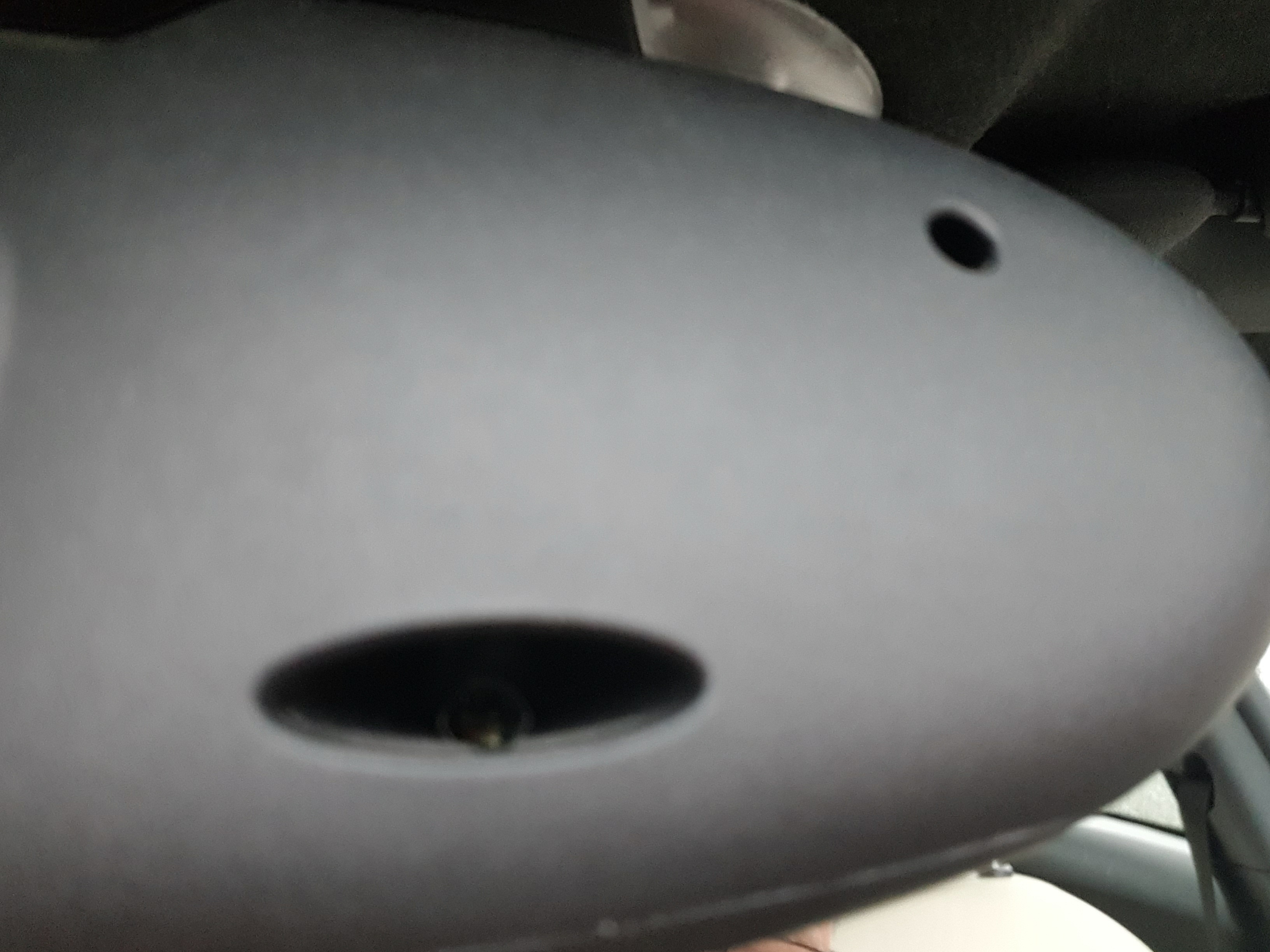

Hallo nochmal, leider noch keinen Erfolg - habe in dem Bereich zwar meine Dashcam...diese Sensoren,sind es die, welche man an der Frontscheibe sieht?
Oder ist es das was ich auf den Spiegelfotos angehängt habe? VG
