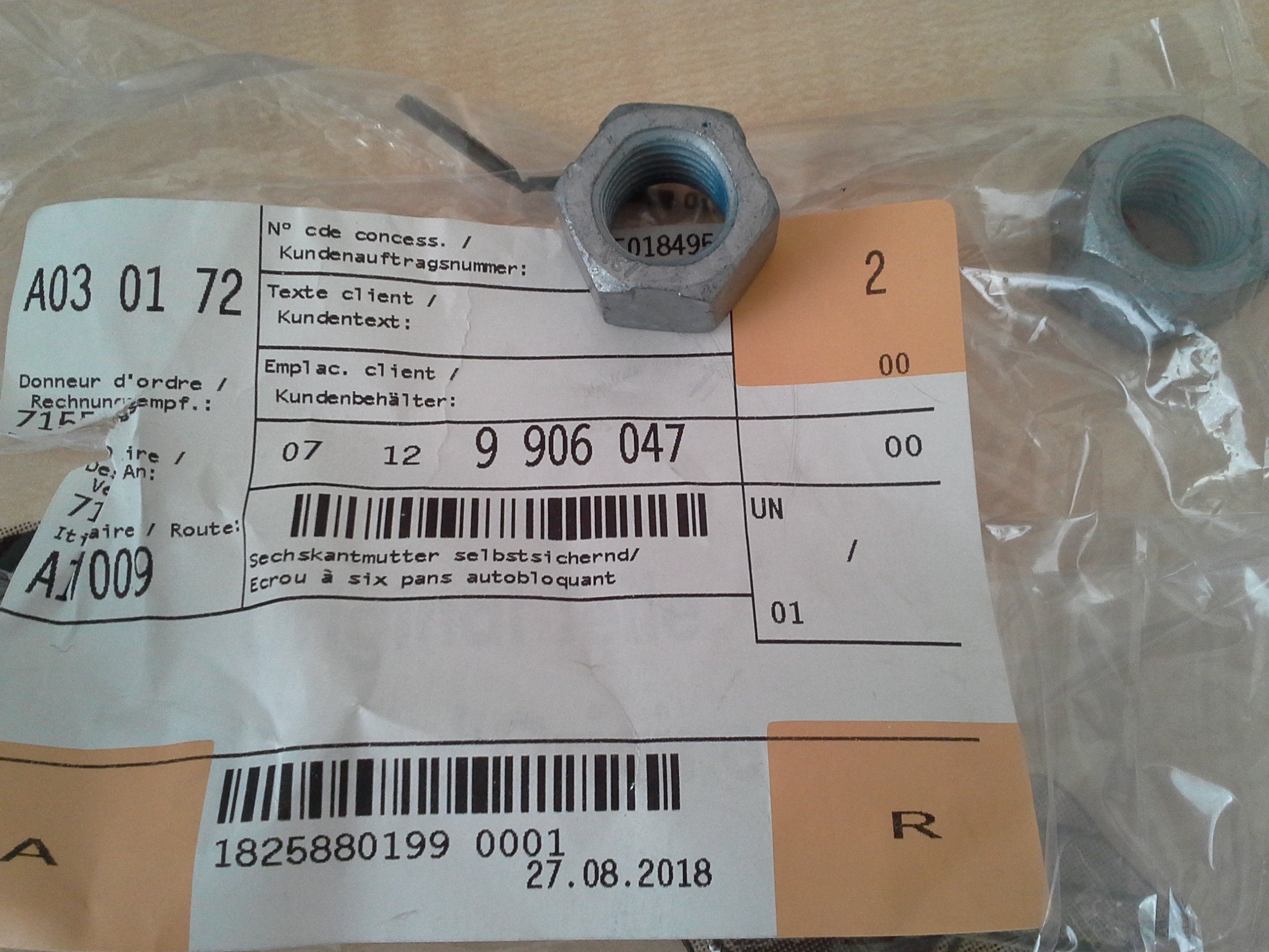

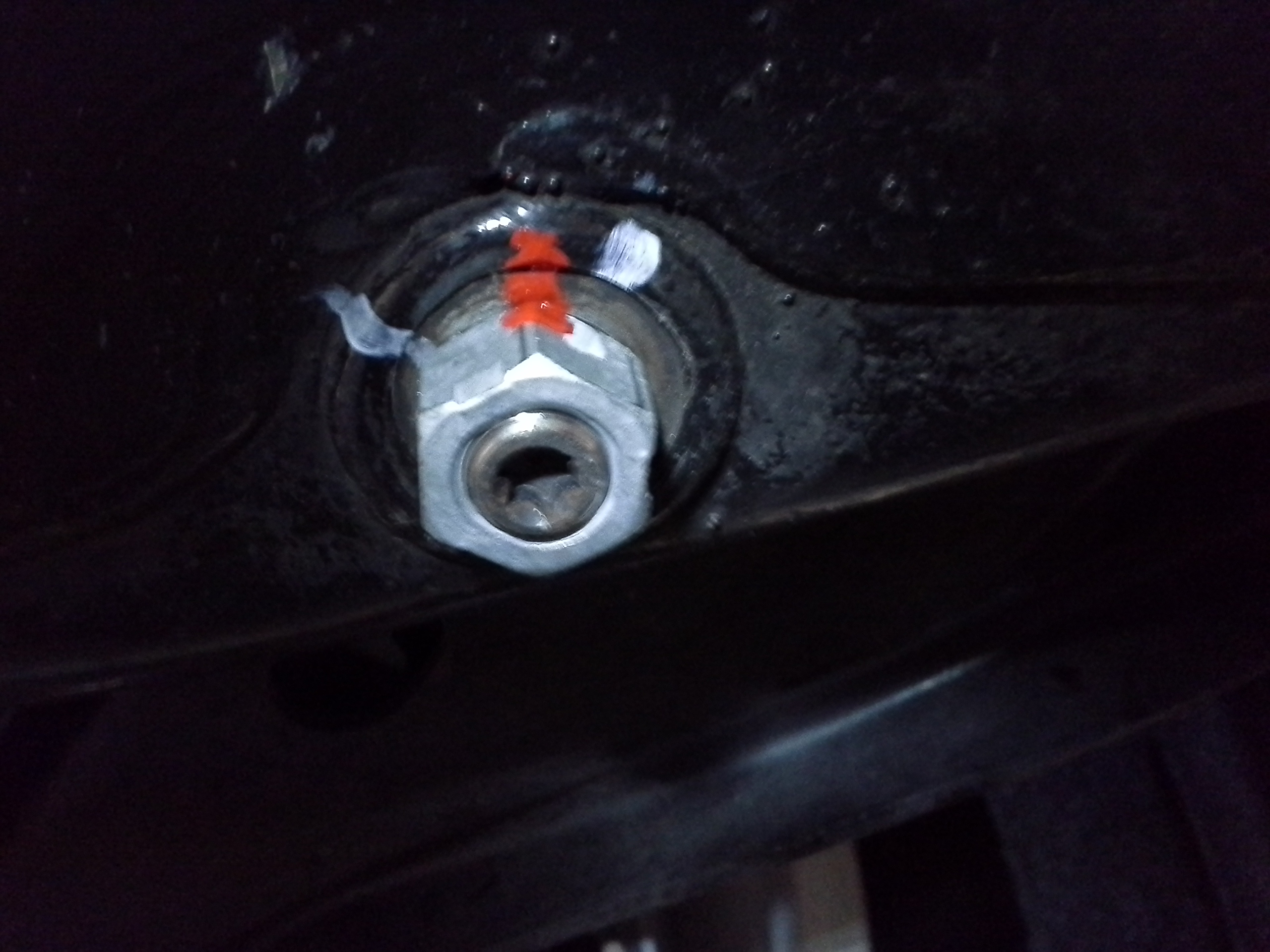

Bei meinem blauen gabs ein Schlängeln weil sich die Mutter unten am Querlenker gelöst hatte, das sind Dehnmuttern.
D.h. einmalige Verwendung, 80Nm Anziehen und dann nochmals 90Grad.
