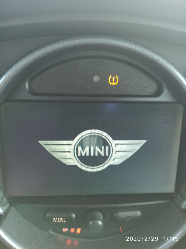

Ja das stimmt schon. Der Weg zu Krumm sollte von uns aus nicht allzu weit sein. Ich hoffe einfach, dass im Fehlerspeicher einer der Sensoren steht und dass das einfach zu ersetzen ist.
Wobei ich mich schon gefragt habe ob dann nicht auch die ABS Lampe leuchten würde wenn sich einer der ABS Sensoren verabschiedet hat. Diese geht aber nach dem Starten normal aus. Deswegen bin ich gespannt was im Fehlerspeicher drin steht. Die beiden Warnleuchten sind auf jeden Fall zusammen getriggert worden.

Mach bitte ein Foto.....
#23
Ich kann meiner Freundin sagen sie soll mir mal die Fotos schicken.
Aber ist es nicht zu glauben, dass die Reifendruck und die DSC Lampe gelb leuchten ??

Ok, heisst ja durch einen der Sensoren würde ja doch das DSC getriggert werden, da sich im DSC Steuergerät auch ein Fehler rein schreibt. Versteh ich das richtig?
#26
das das DSC aber einfach via kippschalter deaktiviert wurde kannste ausschliessen weil dann brennt die lampe auch dauerhaft.

Jap das hatten wir auch direkt schon getestet. Auf den Kippschalter reagiert der Mini aber nicht. Deswegen geh ich mal davon aus, dass im DSC Steuergerät ein Fehler abgelegt ist
#28
Eine Werkstatt die einen Bosch oder Gutmann Tester hat aufsuchen , Fehlerspeicher auslesen und dann geht es weiter.

Ok, es heisst jetzt wohl erstmal warten. Meine Freundin war heute beim Straßenverkehrsamt und auf dem Rückweg waren die Warnleuchten alle aus. Keine Ahnung wieso jetzt auf einmal die Lampen aus sind.
Aber somit kann ich euch erst einmal nicht abschließend berichten was der Fehler war.
