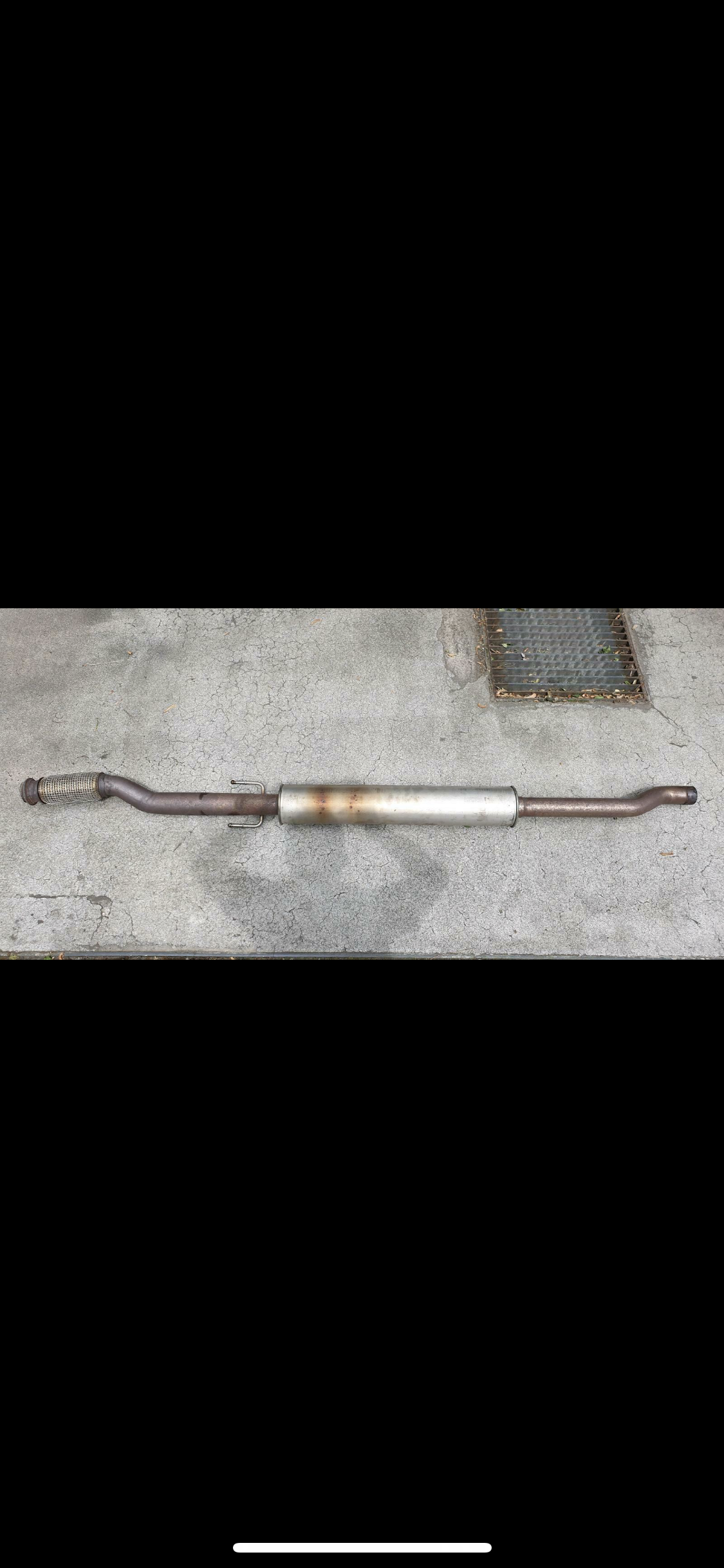

Moin zusammen,
Erstmal super Dank an dieses cooler Forum! Habe mich jetzt eingelesen und wollte den Cooper S VSD an meinen JCW machen. Habe dabei nur auch einige Sachen gelesen, dass auch geschweißt werden müsste oder dass der VSD zu kurz ist??
Kann mir vielleicht jemand Auskunft geben, ob ich es einfach Plug and play wechseln kann und mit Schellen befestige oder ob ich den „neuen“ VSD doch anschweißen muss?

Nö, geht mit Rohrschellen/-verbinden.
Du besorgt Dir den Cooper S VSD und trennst Deinen Auspuff an derselben Stelle ab. Dann verbindest Du es mit Bandschellen.

Zum Verbinden benutzt man eine Spannhülse, siehe Bauteil 02 im Link
https://www.leebmann24.de/bmw-ersatzteil...bt=18_0703

Genau, die meine ich.

nicki-nitroNö, geht mit Rohrschellen/-verbinden.
Also ab flexen und dann mit den Schellen fest machen?
