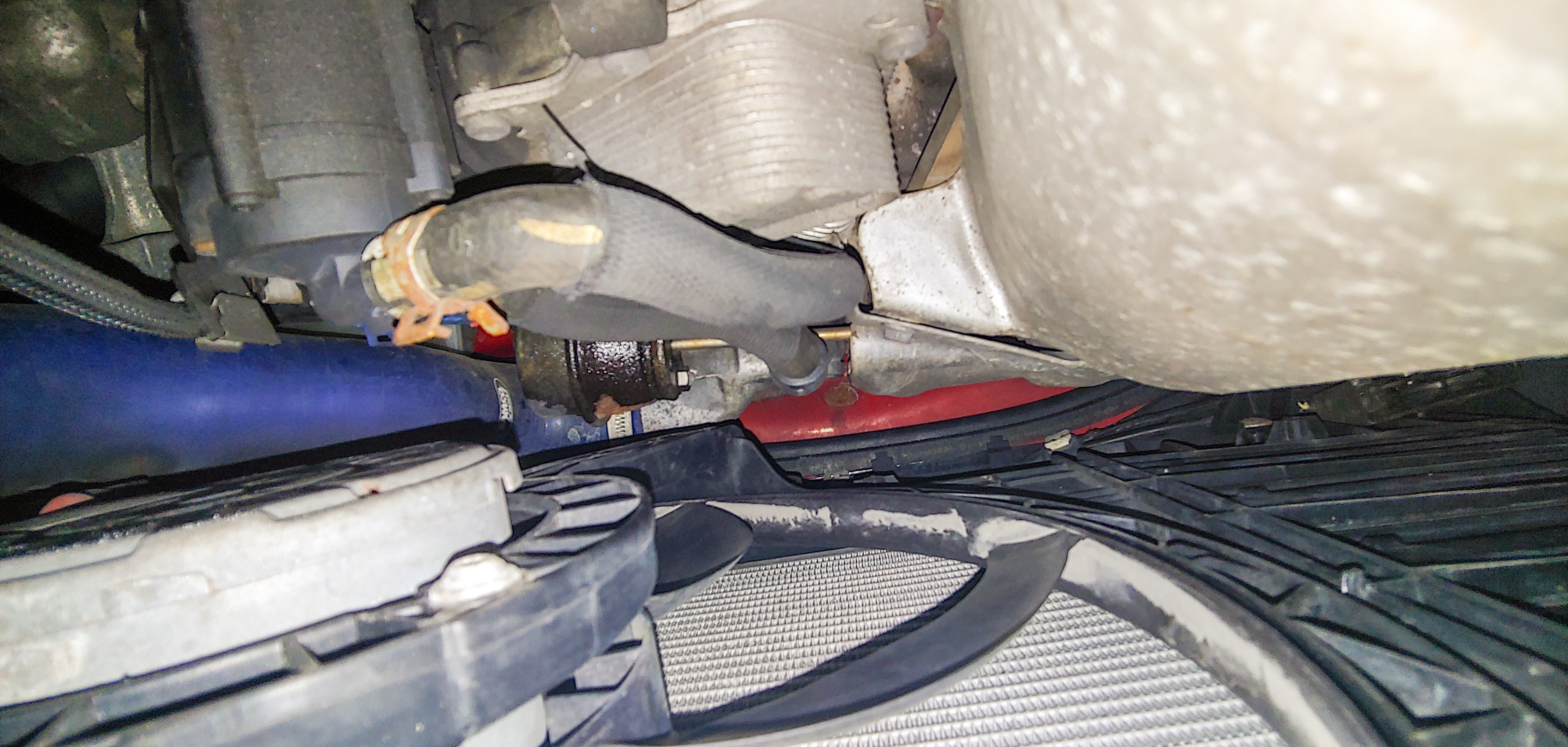

Bin mir nicht sicher wie ich den Ölverlust der schon früher gekommen ist mit dem Superklopfen in Verbindung bringen soll. Beim durchschauen ist mir jetzt nur noch ein seltsamer Ölfleck an der Unterseite vom Wastegate aufgefallen (siehe Foto), und eine Ölspur am Schlauch zum Ladeluftkühler links, aber nichts frisches. Sonst nur eben für meine Begriffe viel Öl an der hinteren KGE, dachte eben das da vorwiegend Gase durchkommen, was würde das bedeuten wenn da zu viel Öl durchkommt? Könnte das auch das Superklopfen durch Öltröpfchen auslösen?
