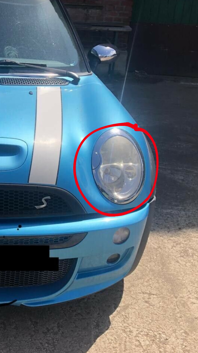

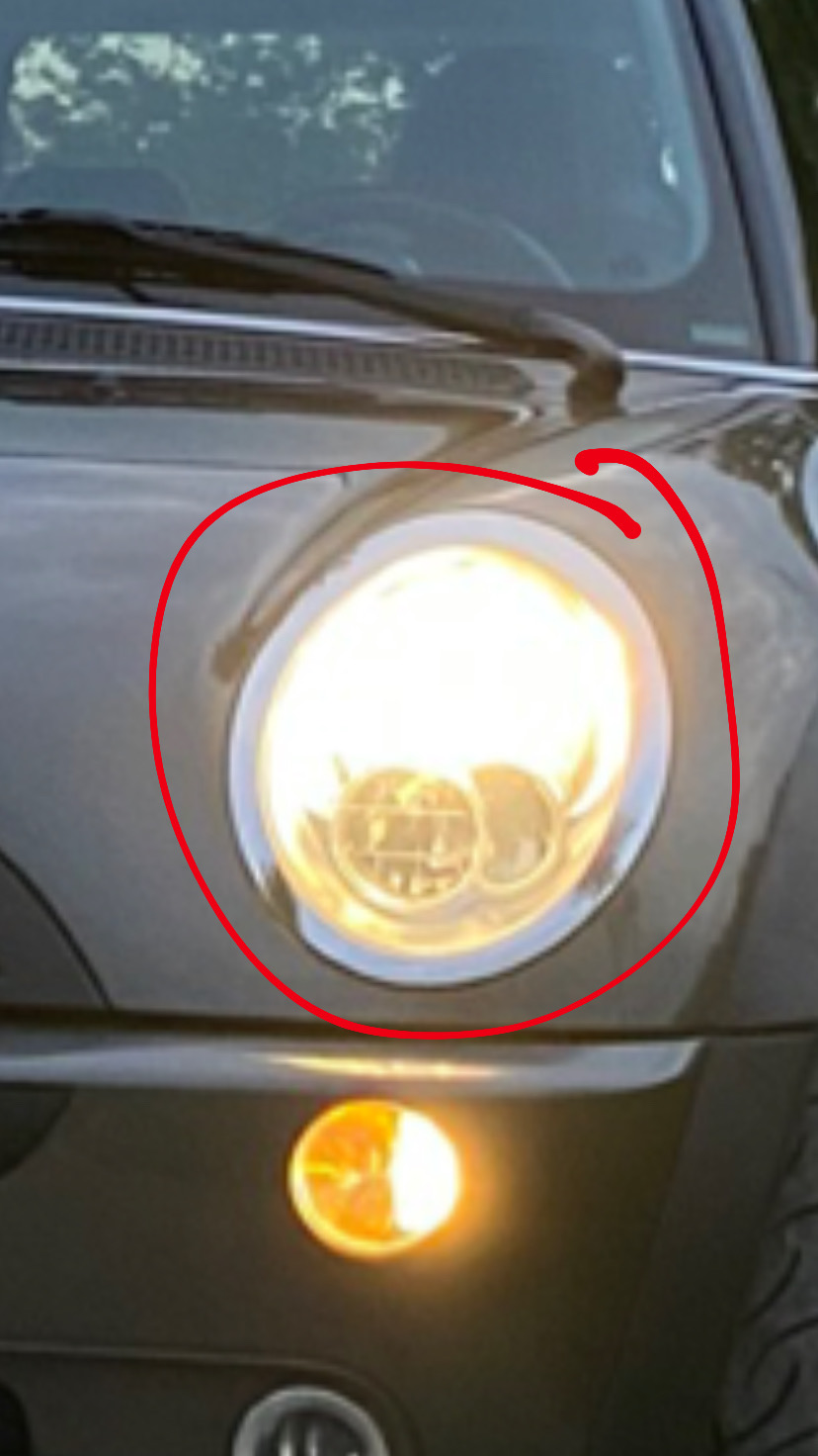

ich schildere einfach mal meine Situation. Suche im Moment ne neue Haube für meinen R50. Suche direkt eine vom R53 weil die einfach besser aussieht. Habe jetzt jemanden auf Ebay gefunden der Haube samt Scheinwerfer verkauft zu sehr gutem Preis.
Jetzt meine Frage: Passen die Scheinwerfer vom R53 auch in meinen R50. Die sehen nicht genau gleich aus. In den Anhängen sind Bilder von beiden. Der blaue ist der R53, der graue der R50.

Der linke ist ein Halogenscheinwerfer ab Baujahr 7/2004.
Rechts ist ein Scheinwerfer bis 7/2004. Da hier eine Scheinwerferwaschanlage erkennbar ist, sollte es sich um Xenonscheinwerfer handeln. Wenn Du diese verwenden willst, muss die komplette Reinigungsanlage mit Behälter, Pumpe, Leitungen sowie die  Höhenstandssensoren an Vorder- und Hinterachse mit Kabelbaum nachgerüstet werden. Das würde dann der TÜV verlangen Wink

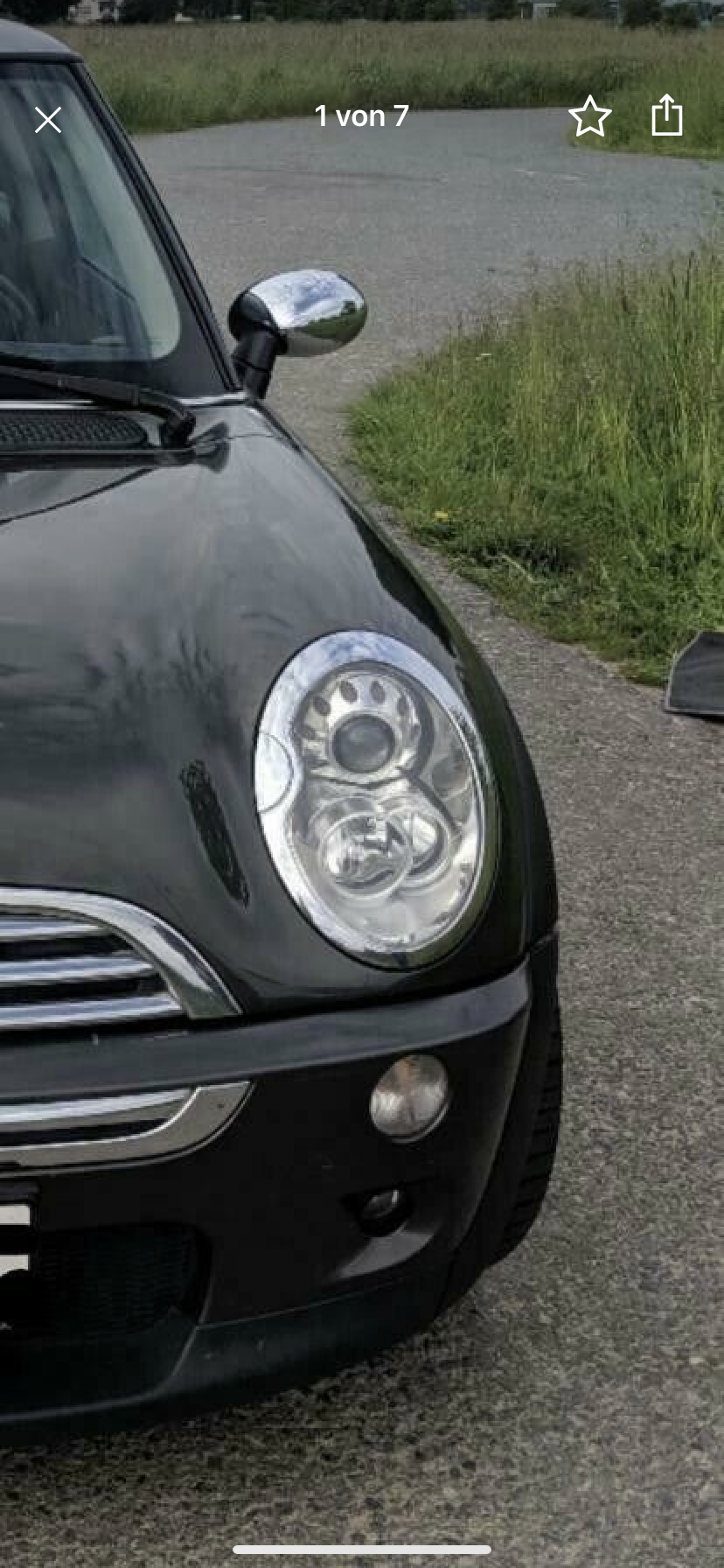

Ich hab im Internet auch noch andere Scheinwerfer für den Mini gefunden. Sind auch im Anhang. Was sind das dann für welche?
#6
Das sind die Xenonscheinwerfer ab Baujahr 7/2004. Hier sind ebenfalls alle Nachrüstungen für eine erfolgreiche TÜV Abnahme notwendig.
