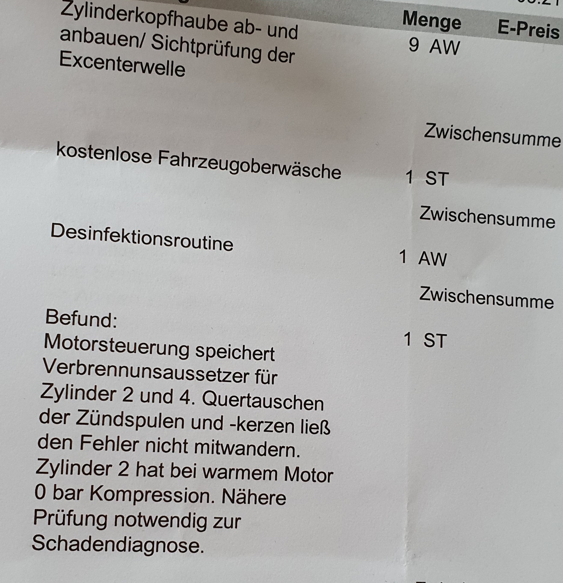

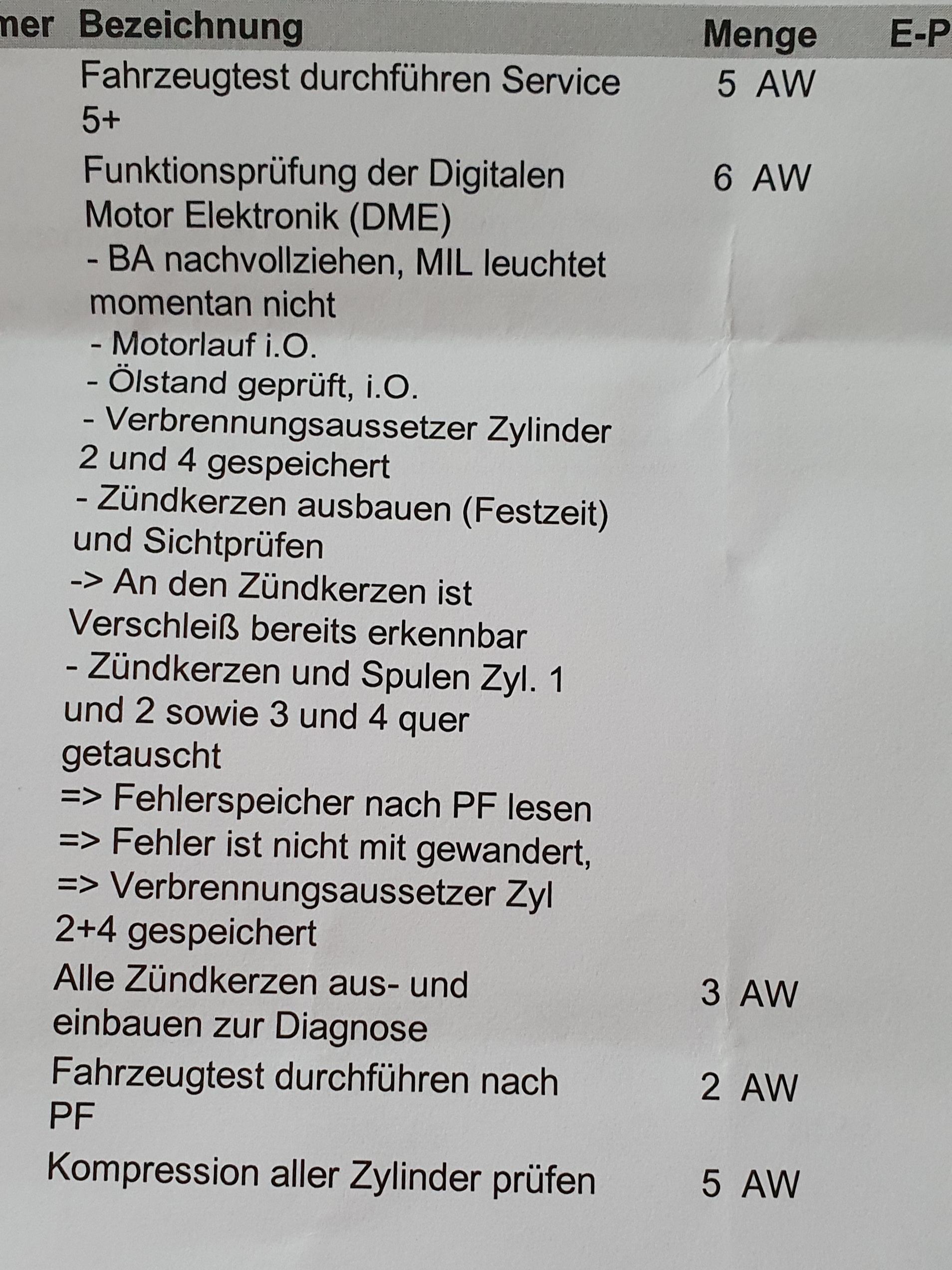

Hallo zusammen,
Unser Mini One Bj 2008 fährt aktuell nur auf 2 Zylinder. Ich trau mich nicht schneller als 50-60 kmh zu fahren, da er wie wild wackelt
Die BMW Werkstatt meint, dass im Zylinder 2 ein Haariss swin könnte und eine Reperatur gute 1.700€ kostet. (Siehe Anhang)
Meine Frage an euch, wir werden eine so hohe Summe nicht mehr investieren. Gibts eine Preisgünstiger Variante? Wir möchten uns ungern vom Mini trennen und ihn als Zweitwagen benutzen.
Danke und Grüße
Roko1208
Angesichts des mutmaßlichen Schadensbildes kommt mir der genannte Preis sehr fair vor. Auch ein gebrauchter Motor wäre mit Einbau nicht günstiger. Die Frage ist, ob die Diagnose überhaupt stimmt. Das kann aber hier niemand beurteilen ohne Angaben zu Kompression, Druckverlustprüfung und am besten Endoskopiebilder. Zweite Frage wäre, was wäre denn für diese 1.700 € drin? Ein N12-Austauschmotor (ATM bedeutet alten Motor abgeben, neuen oder komplett überholten Motor bekommen) von BMW/Mini kostet rund 5.000 €, und zwar ohne Arbeitslohn, zusammen also knapp 6.000 €.
Nebenbei: So fahren solltest du auf gar keinen Fall!
