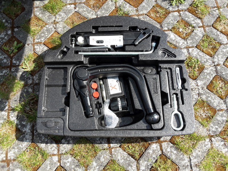

Geht um folgendes: mein kleiner Lord Sully Blu V. hat die Westfalia-AHK spendiert bekommen, und n Notrad wollt' ich aber auch haben, weil ich die Runflats nicht mag. Nun dacht' ich lange Zeit, dass beides nicht recht zusammenpasst, zumindest was die gemeinsame Unterbringung im Kofferraumboden anbetrifft.
Durch Zufall stieß ich nun auf eine Web-Annonce für ein Auto, dass - wohlgemerkt: ab Werk - beides haben sollte! Ich konnte es zuerst kaum glauben! Der Händler war sich aber ganz sicher, verunsicherte mich aber als nächstes wiederum damit, dass er meinte, das Notrad würde UNTER dem Auto hängen, was sich aber als falsch ergab. Er stellte mir dann aber dankenswerterweise die FIN zur Verfügung, damit ich weiterforschen könnte. Und tatsächlich: Die Optionenliste hinter der FIN enthielt die Codes S300 - Emergency spare wheel und S235 - Towing hitch, detachable. Also MUSSTE es auch eine gemeinsame Verstaumöglichkeit im Heck geben. Und die konnte ich mir dann auch schon bald zusammenreimen:
Klar, das Notrad: 36101508367
der Schaum-Einsatz in das Notrad hinein: 71106778759
und die Ablageschale für die AHK: 71106778769
Strich drunter, und Grinsen.
Dumm an den Online-Katalogen ist nämlich, dass der Schaumeinsatz für das Notrad in den Katalogbildern so ganz und gar nicht so abgebildet ist, wie er aussieht, sodass man meint, der wäre überhaupt nicht dafür gedacht bzw. passte dort überhaupt nicht rein! Tut er aber doch!
Ist übrigens auch genau das Teil, was man als Basis braucht, wenn man NUR das Notrad nachrüsten will und trotzdem Wagenheber, Werkzeug und all den Klimbim mitführen will.
Dann wären da noch
der Haltebolzen: 36106782325
und die Ersatzradhaltesscheibe: 36106781466
sowie der ganze Kleinkram, wie etwa der Wagenheber, der Unterlegekeil und der Radmutternschlüssel, sofern man Geld dafür ausgeben will. Ich hab das meiste als Paket geschnürt aus der eBucht fischen können.
Zusammengesetzt sieht det Janze bei mir so aus:
Zufrieden.
