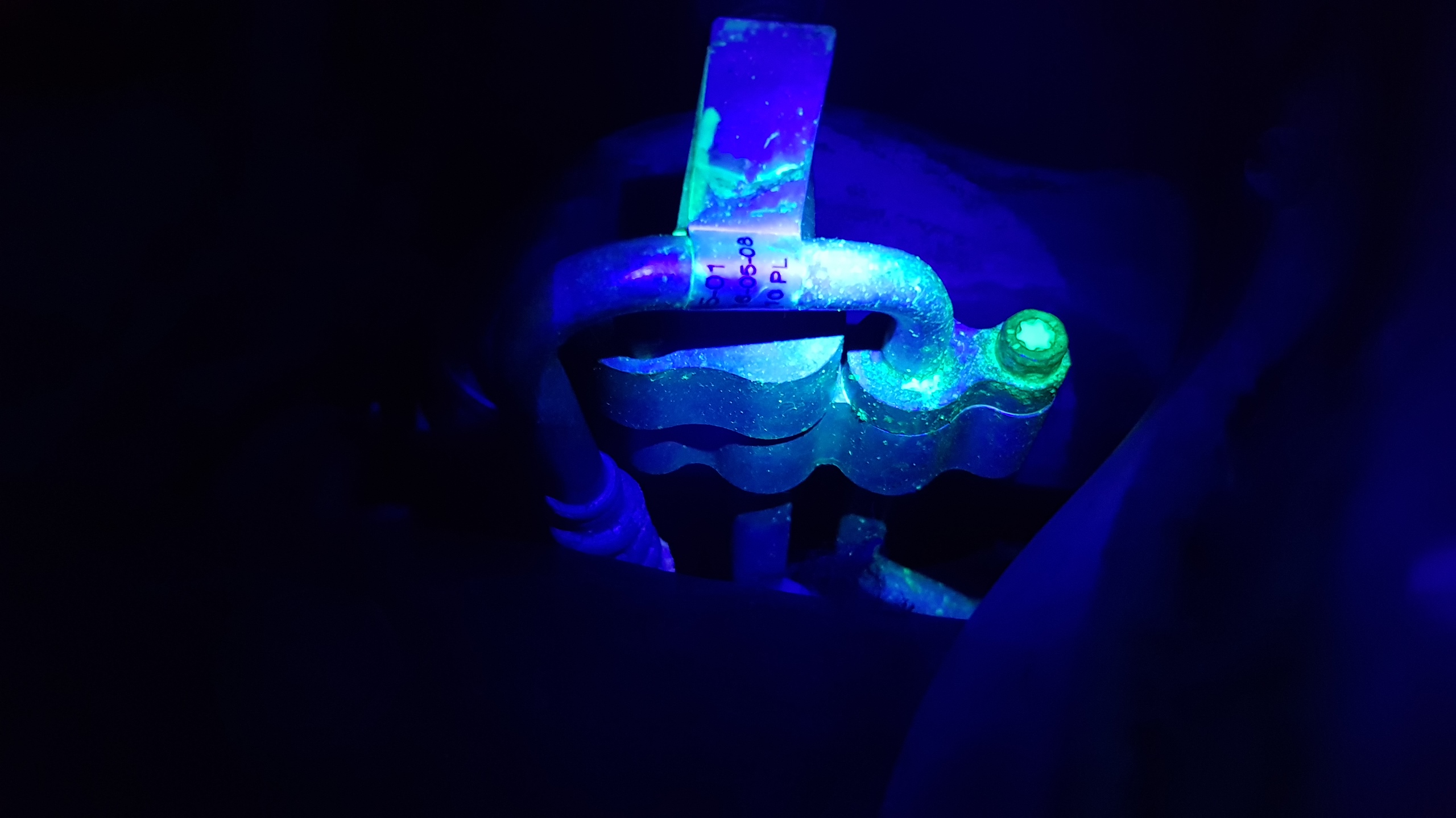

nach dem ich bei A*U war und meine Klimaanlage prüfen lassen wollte und das Ergebnis nicht wirklich zufriedenstellend war. Habe ich mich selber auf die Suche nach der Leckage gemacht. 1 Monat nach dem ich meine Klimaanlage füllen lassen habe scheint die Leistung schon nicht mehr da zu sein.
Ich habe an dem Doppelrohr Farbspuren von dem Kontrastmittel gefunden, sich Anhang.

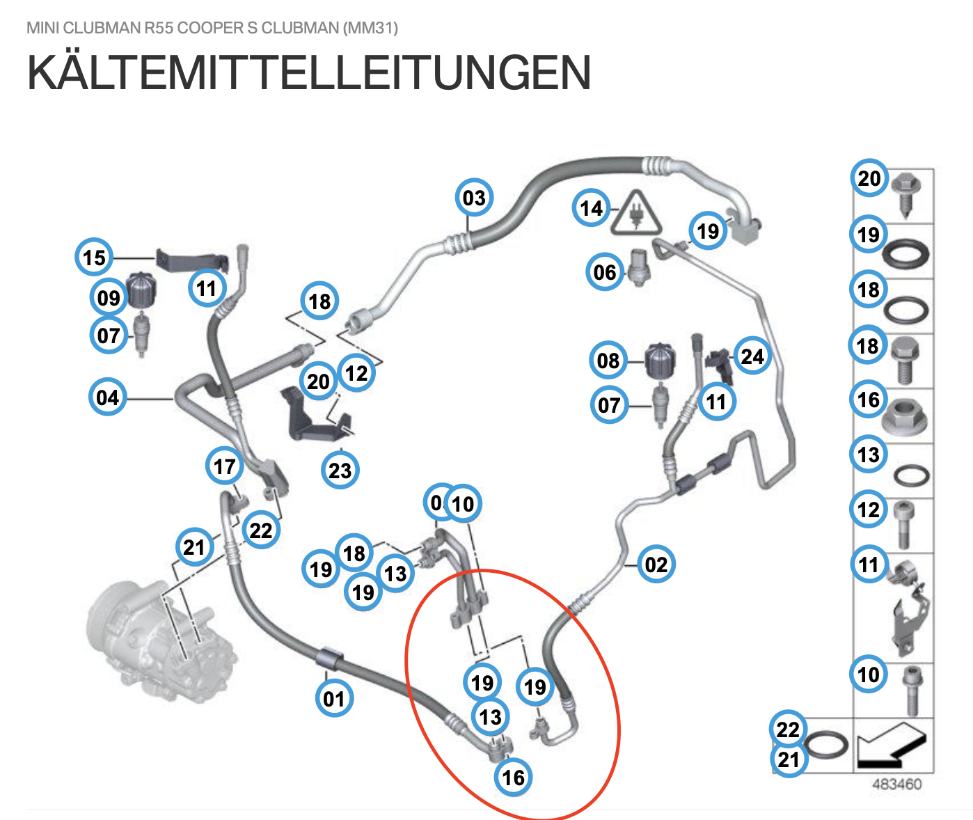

Bei dem Ersatzteilkatalog, sind dort mehrer Dichtungen aufgegen. Leider bin ich mir nicht sicher, ob wirklich zwei Dichtungen verbaut sind. Denn auf den Bildern bei Google-Bilder von den Schlauchleitungen ist immer nur eine Dichtung zu sehen.
Hingegen bei dem ETK ist es nicht ganz eindeutig und es scheinen teilweise jeweils 2 verbaut zu sein.
Kann mir jemand sagen, ob ich wirklich nur die Dichtung 19 brauche (Auch Anhang)?

Hat schon mal jemand Erfahrungen mit der UV Lampe gemacht und kann mir sagen, ob es ich bei der Leckage um eine der Größenordnung handelt, das ich in einem Monat das Kältemittel verflüchtigt und ob ich eine Chance habe mit einer Dichtung das zu beheben?

Jetzt habe ich mir auch schon alle Dichtungen zusammengesucht. 32€ für 7 O-Ringe.
Habe mich aber mit dem Freundlichen so geeinigt, das ich die O-Ringe wieder zurück geben kann, die nicht benötigt werden. Denn er konnte mir auch nicht sagen, welche O-Ringe ich benötige. Das Online Schaubild scheint falsch zu sein.
Auch die Anzahl der Dichtungen passt nicht mit den Bubbels überein.
