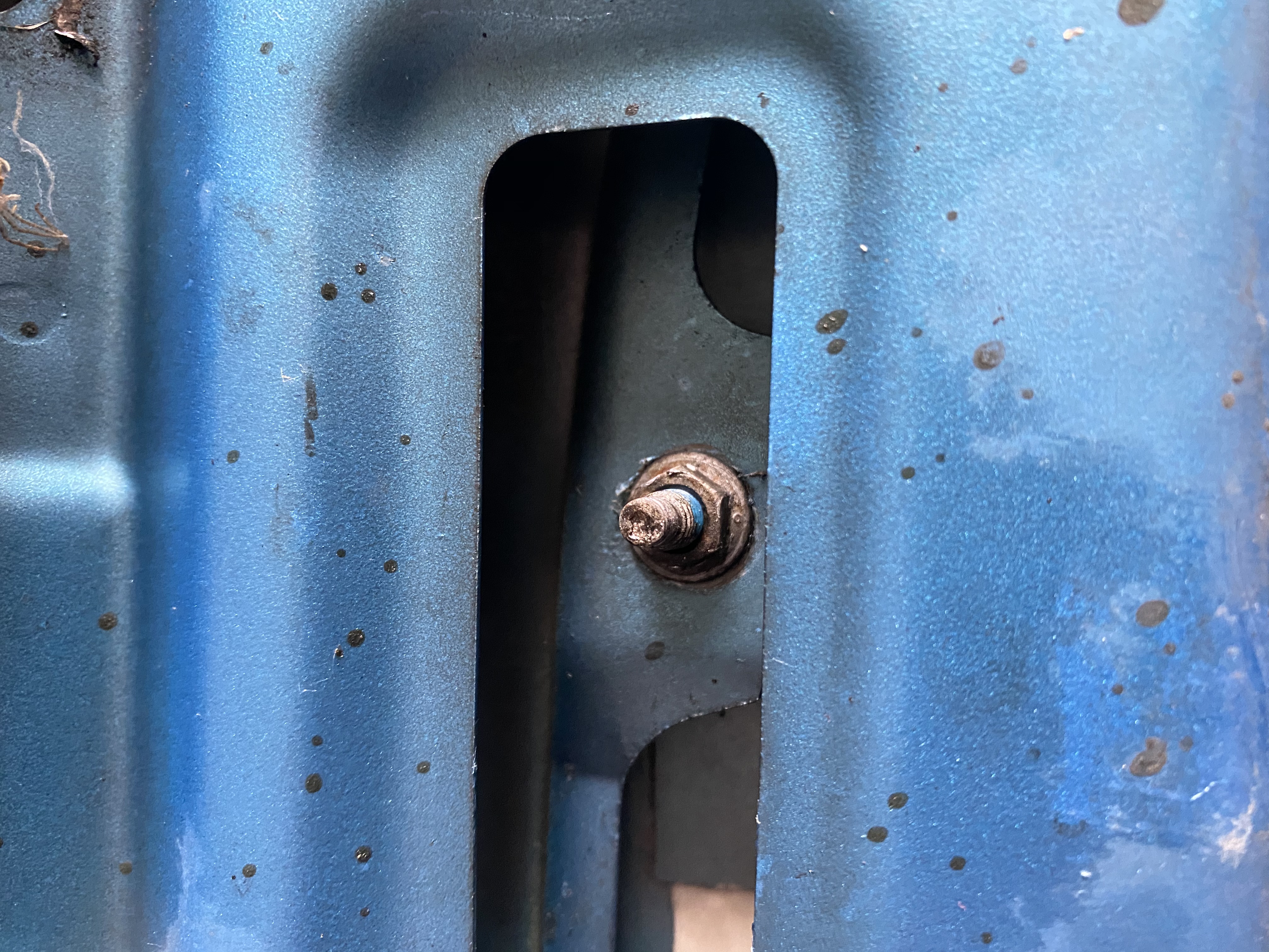

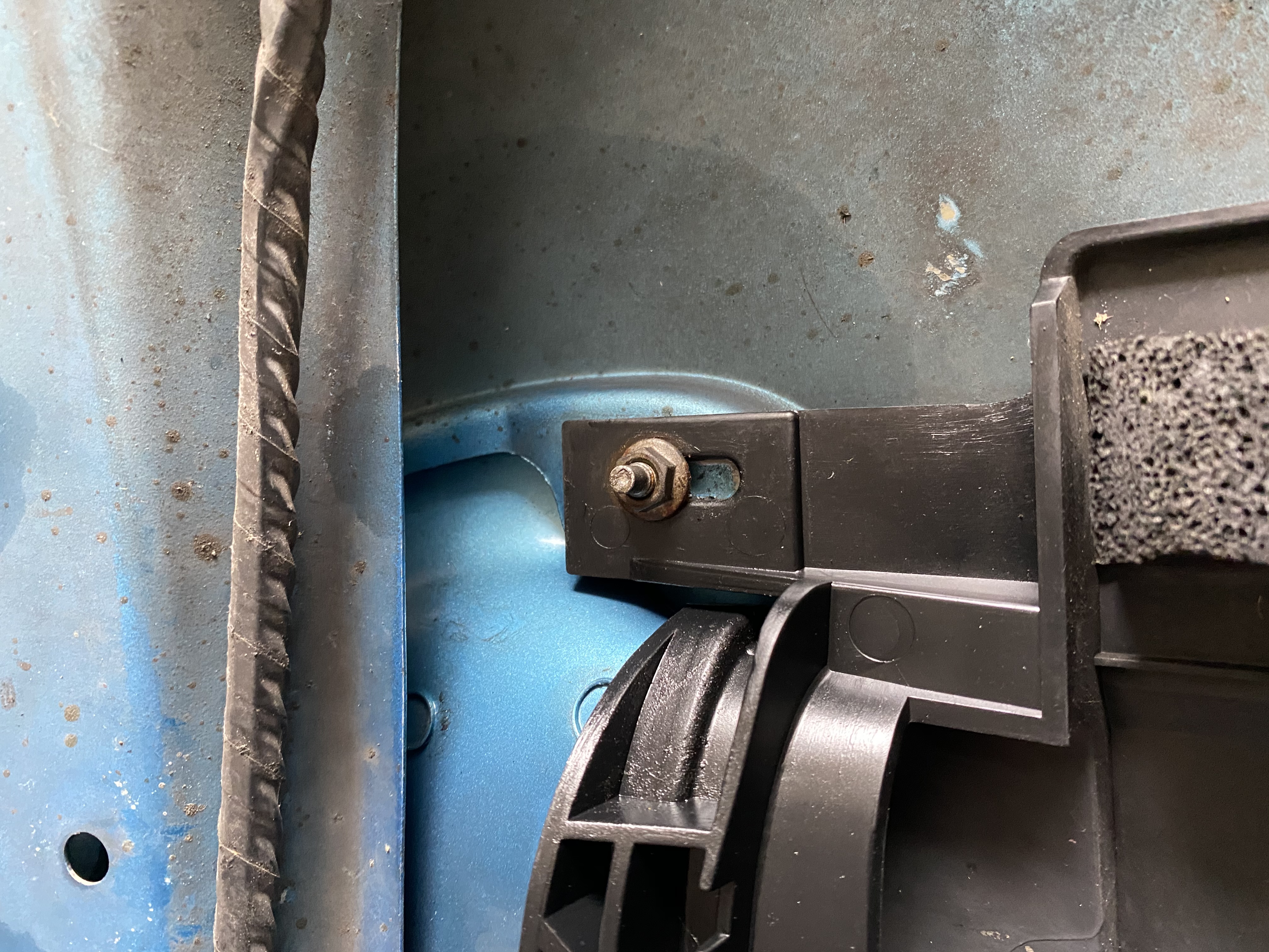

hab für meinen R50 jetzt ne Motorhaube vom R53 geschossen. Soll jetzt zum Lackierer, also alle Sachen die noch so dran sind ausbauen (Dämmung, Lufteinlass, etc.)
Jetzt steh ich vor dem Problem, dass die Schrauben vom Lufteinlass durchdrehen und es sieht auch so aus als hötte die jemand mit Schraubensicherung fest gemacht.
Hat da jemand ne Idee was man da machen kann? von hinten kommt man nur sehr schwer dran.
Lg
Mit nem Dremel oder einer dünnen Trennscheibe einen kleinen Schlitz in die Schraube und hoffen das sich die Mutter zumindest löst. Oder erstmal mit der Zange die Schraube versuchen zu halten. Viel Erfolg
