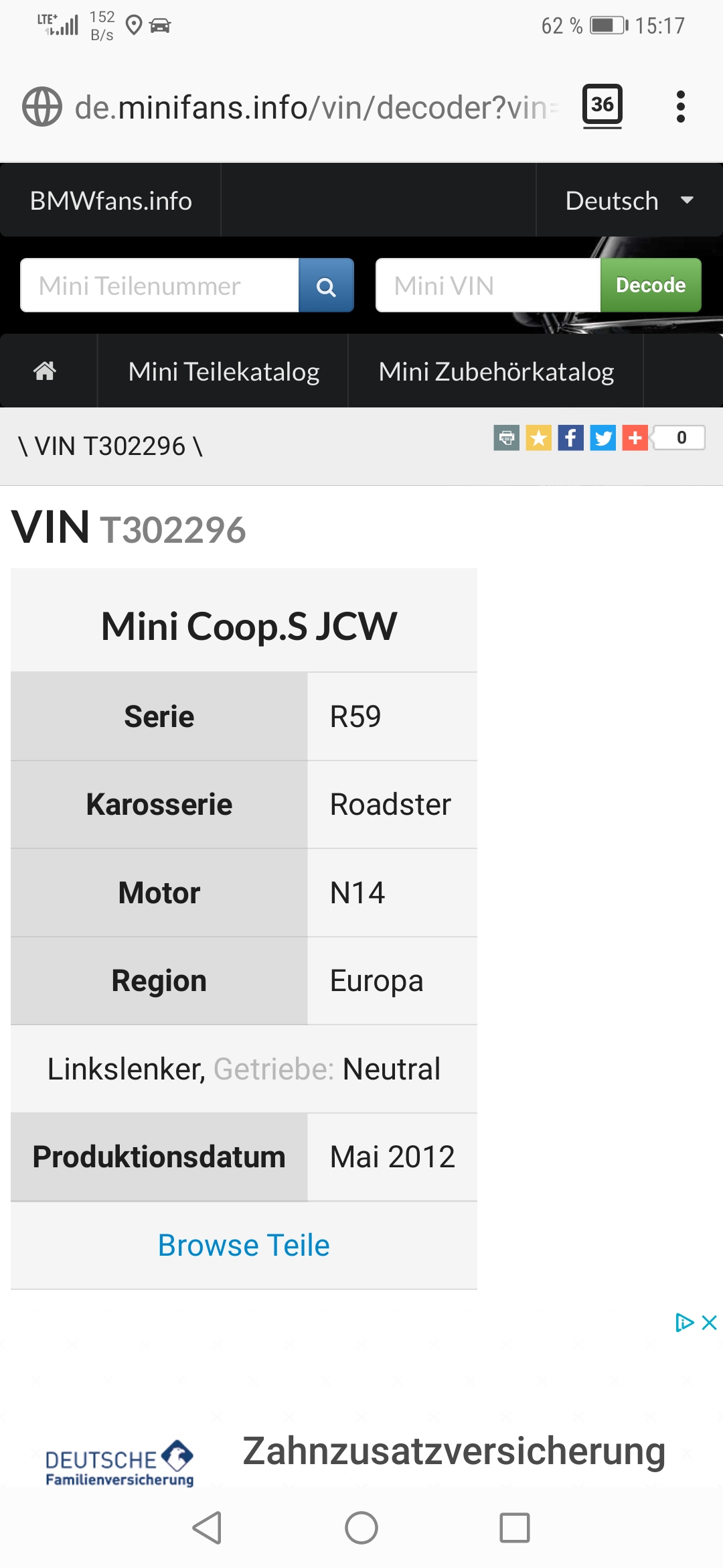

(21.06.2020, 19:08)Paci schrieb:  Unser Paci ist ein 2014er und hat den N18 Motor. Gut soweit, jetzt will ich unseren Fuhrpark um ein Spaßgerät erweitern und dachten dabei an den Roadster der ja ebenfalls nicht mehr gebaut wird.
Ich denke dabei an "S" oder "Works". Jetzt habe ich schon einiges über N14 und N18 gelesen wobei ich immer zu dem Erkenntnis kam ma solle vom N14 eher die Finger lassen und den N18 bevorzugen. Warum habe ich allerdings immer noch nicht verstanden, sind doch beides identische 1.6 PSA Motoren?! Jetzt war anscheinend der Wechsel zu den N18 Mitte 2012. Eine VIN Abfrage ergab mal das zwei im Mai 2012 produzierte unterschiede aufwiesen nämlich N14 im Works und N18 im S.
Das ist leicht zu erklären. Der S bekam den N18 m.W. schon Februar/März 2010, der JCW erst 2012. D.h., zumindest alle Roadster MCS besitzen den N18. Da ich nicht weiß wann der Roadster auf den Markt kam kann ich nicht sagen ob es überhaupt JCW-Roadster mit N14 gibt.
[quote pid='2746015' dateline='1592833526']
Ich "denke" nach dem was ich alles bisher nachgelesen habe, eben um zu vermeiden, über einen N14 zu stolpern, dass der erste 11.11 vom Band lief.
Ja gibt leider den Works mit N14, letzte Woche wurde mir die Probefahrt abgesagt da er nach dem Starten einen lauten Knall von sich gab mit vermutlichem Motorschaden, dabei wollten die Ihn nur zum Waschen fahren damit er für mich schön sauber ist.

Roadster JCW bis Baujahr 9.2012 mit N14, ab 9.2012 mit N18 Motor. Angabe wirklich nach Baujahr, nicht nach Erstzulassung

(22.06.2020, 21:58)Schrauber schrieb:  Roadster JCW bis Baujahr 9.2012 mit N14, ab 9.2012 mit N18 Motor. Angabe wirklich nach Baujahr, nicht nach Erstzulassung
Ah ok, ja genau. Top Danke
